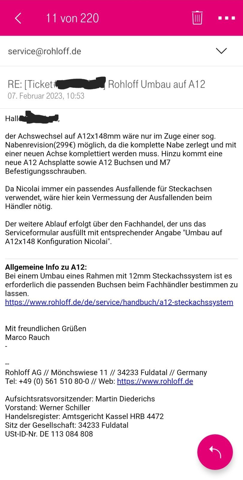

Hatte mir auf alle Fälle ein 29" vorgestellt. Denke das es Einschränkungen beim Argon AM (26", Bj. 2013) gibt. Tout Terrain saß schon des öfteren beim ION 16 27,5"auf. Daher die Idee mit dem 29", wofür ja auch der Hänger sich am besten eignet. Rohloff und Nicolai haben meine Anfrage so beantwortet...

Öha .... dann war ich falsch gewickelt mit den Rohloff Ausfallern beim GAM.
29er passen zwar auch ins GEN rein, dann ist aber nix mehr mit Verstellbereich für Rohloff ohne Kettenspanner. Option wäre noch Mullet.
