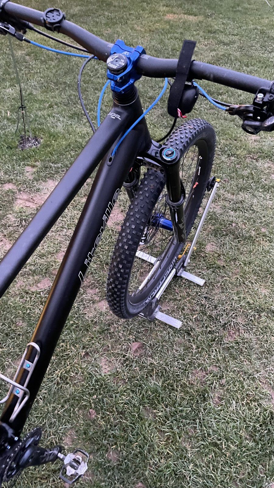

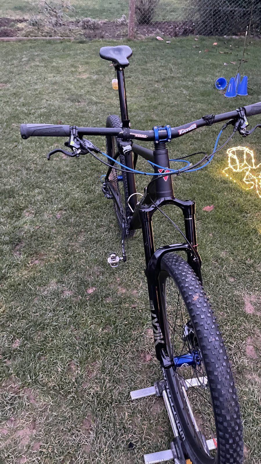

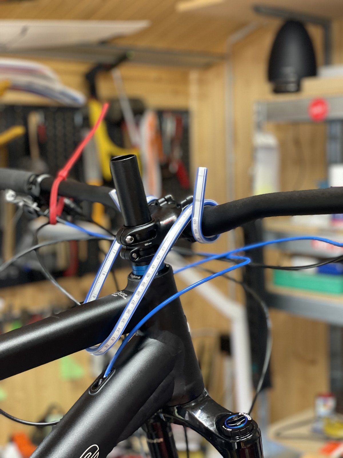

So, noch Steuerrohr abschneiden, Leitungen kürzen, Bremsen entlüften dann ists bis auf LRS fertig. Probefahrt wird halt mit dem 301 LRS gemacht

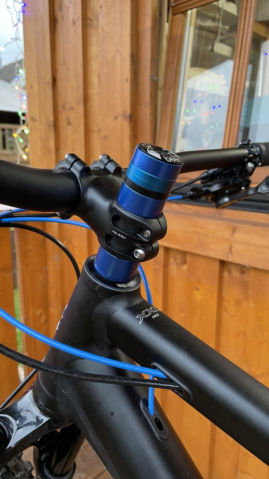

Bezeichnet mich als konservativ, aber ich finde farbige Aussenhüllen verunstalten so ziemlich
jedes Bike:ka:
Auch farbige Eloxteile (Naben und Speichennippel mal ausgenommen) wirken, zumindest an einem schwarzen Liteville, für mich immer etwas befremdlich.
Ich kann verstehen das man sein Bike optisch individualisieren möchte, aber....... ;)
jedes Bike:ka:

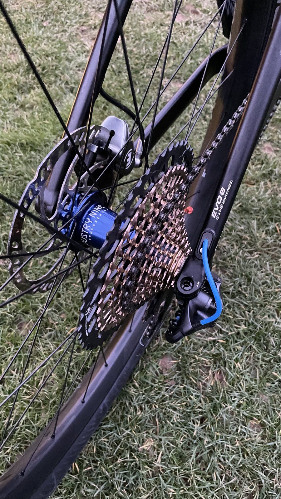

Ich bin eigentlich auch eher puristisch veranlagt und meine anderen Räder sind eigentlich pur schwarz.
Da der neue LRS aber blau eloxierte Naben haben wird experimentiere ich hier ein wenig.
Die blauen Spacer werden aber wieder runterfliegen, gefällt mir so auch nicht, war aber nix anderes mehr in
meiner Werkstatt.
Am wichtigsten aber : Es fährt sich klasse 8-)
meiner Werkstatt.
Die Megaspacer von Syntace sind wahrscheinlich schon in deinem Warenkorb! ;)
Was ist denn eigentlich in deinem Flachmann? Vermutlich ein Scotch - hoffenlich nicht Bio!

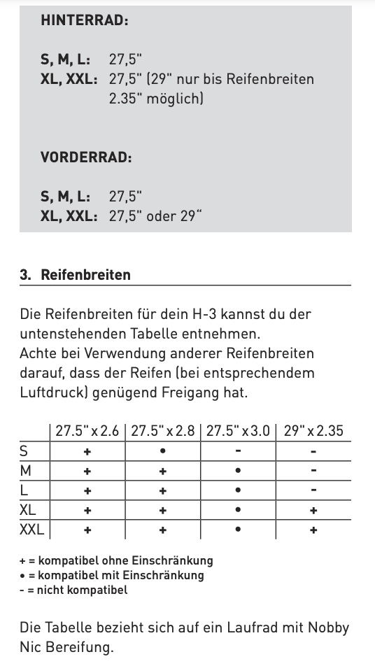

Ich fahre 29" V+H im XXL Rahmen. Denke nicht dass dies bei "M" geht
Siehe auch Liteville Handbuch:

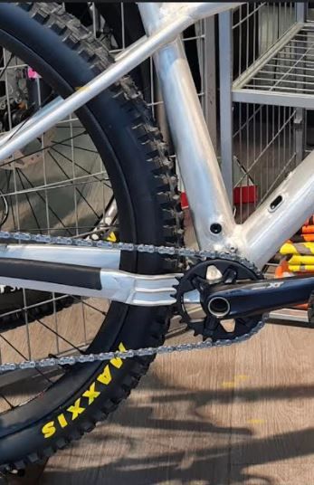

Also bei XXL geht kein 29x2.4 ohne Demontage des Bremssattels rein oder raus.
29x2.35 geht so rein und raus.
Beim XXL ist die Kettenstrebenlänge 442mm, beim M 427
In der Breite dürfte da kein Unterschied sein, das es ja das gleiche Tretlager hat.
Aber das ist schon arg eng, selbst beim XXL

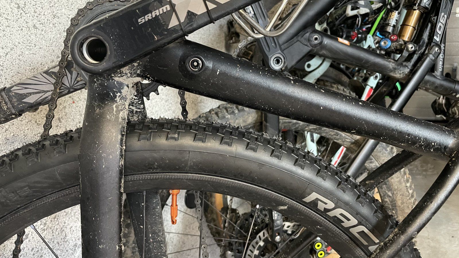

Wenn Du mir sagst, dass es schon beim XXL ein Gewürge ist, dann habe ich da wohl beim M Rahmen erste Recht keinen Bock drauf. So sieht der Abstand bei M aus.
Wenn da ein Stein im Profil hängen hat, dann hat man wohl schon einen Schaden im Rahmen.
