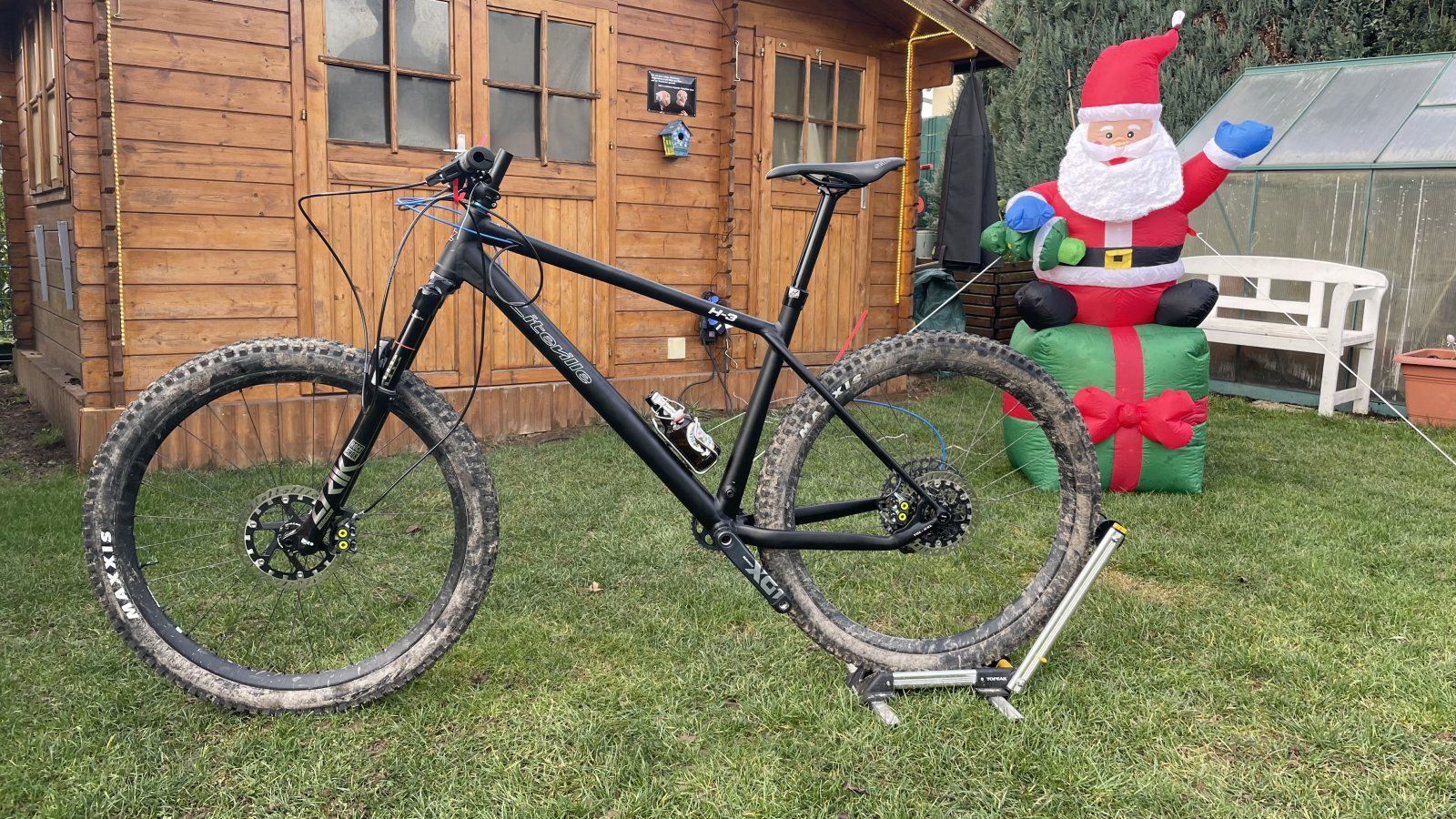

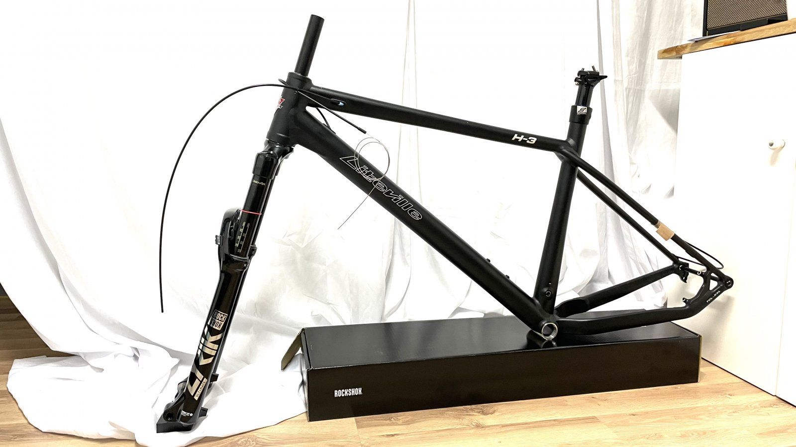

Hallo zusammen,
ich baue auch gerade mein H3 auf.
XXL Rahmen als 29er
Vorne eine 160mm Lyrik.
Vielleicht wirds heute schon (fast, da der EVO6 LRS erst im Jänner kommt) fertig.
Werde versuchen mit einem Boost Laufrad den Steuersatz auszutarieren...ob das klappt?
Kannst du mir bitte erklären, was du damit meinst? Boost oder non-boost oder Schnellspanner oder dh achse ist dem Steuersatz doch eigentlich herzlich egal, oder?
Ansonsten cooles Projekt. Bin auf Updates gespannt. Ich hab mein h-3 MK3 XL auf 27,5" und 160mm Lyrik aufgebaut und finde es super. Hätte aber noch ne Menge 27,5" parts, deshalb die Entscheidung zur LR Größe. 29" hätte da den Vorteil von einer etwas besseren 'ground-clearance' um mit den Pedalen nicht so oft am Boden anzustoßen.
Schöner Aufbau...das wird was!:daumen:
Deine Frage zum Steuersatz austarieren...da sollte doch das Hinterrad>EVO6 nicht von Bedeutung sein, oder verstehe ich was falsch?

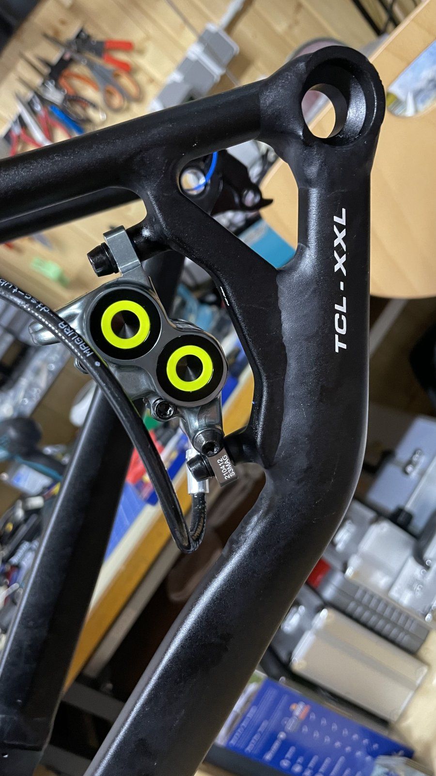

Die hintere Bremsleitung verlegen ist halt mit Sätteln die den Leitungsabgang innen haben, ein Krampf bzw. unschön anzuschauen. Deutlich gefälliger geht es mit Shimano 2 Kolben Sätteln (z.B. ältere XT oder XTR 9020).
Viel Spaß weiterhin beim schrauben!! :)
Oh, jetzt sehe ich den Leitungsanschluss erst... Mir wäre diese Schlaufe zu sehr im Weg der Ferse (vorwärts/rückwärts treten). Kannst du dir Leitung nicht innen herum verlegen dass die Schlaufe nicht nach aussen zeigt? Ich denke du könntest das banjo dafür noch deutlich weiter Richtung Leitungsloch im Rahmen drehen um die Schlaufe zu verkleinern.
Edit:
Ich habe Mal noch ein Bild von der Leitungsverlegung an meinem H-3 angefügt. Es handelt sich da um einen XTR m980 Bremssattel mit Leitungsabgang aussen. Das ist aber eher egal. Wichtiger ist die Position des Banjos und der Bremsleitung. Tipp: Warme Bremsleitungen lassen sich gut biegen/formen. Ich mache sie immer mit dem Heissluft Föhn vorsichtig warm und lasse sie dann in der gewünschten Position abkühlen
Prinzipiell ja, aber ich wollte etwas um den Block rollen zum testen mit verschiedenen Vorbauten die hier rumliegen...

Wie oben geschrieben. Will mich nicht nur draufsetzen 8-)
Keine Angst. Die Bremsleitung wird noch final verlegt. Ist auch wegen fehlendem final installierten Vorbau noch ungekürzt.
Und die Eighpins hat mich heute bereits den letzten Nerv gekostet. Die Zughülle löste sich immer wieder beim Einbau....

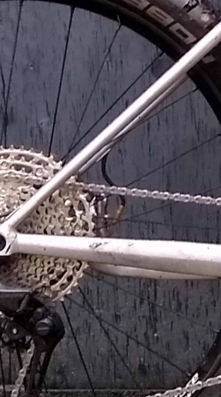

Mal kurz die Räder vom 301 draufgesteckt.
29x2.4 hinten passt....allerdings muß man den Bremssattel lösen um den Reifen rauszubekommen.
Auf die neuen LR kommt hinten ein Wolfpack Race 29x2.25 und vorne ein Wolfpack Cross 29x2.4
Da die Naben blau werden kommen ein paar kleine blaue Details zum Einsatz
