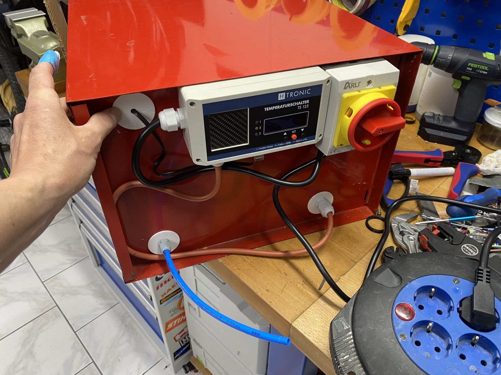

Bin ich eigentlich blind oder gibt's die versprochene Bauanleitung gar nicht, sondern eher mehr eine Konstruktionsbeschreibung? Nennt mich faul, aber ich hätte eine kurze Zusammenstellung der Plattenmaße und benötigten Teile sehr praktisch gefunden... Und ja-haa, ich krieg das schon hin, mir das selber zusammenzustellen, aber wäre ein netter Service gewesen, wenn schon in der Einleitung "Wir haben eine Bauanleitung für euch" steht.
So, Meckerstopp, abgesehen davon: Top, vielen Dank, sehr gute Idee!

Ich brauche eine Lösung für 5 Schuhe und 5 Handschuhe.
Ich hatte schon überlegt einen Haartrockner an ein Abflussrohr anzuschließen mit mehreren flexiblen kleineren Schläuchen ~25mm abzugehen.
Der Fön hätte wahrscheinlich 50-70m³/h Durchfluss (20Liter/Sekunde). Durch die kleineren Ausgänge gäbe es sicherlich ordentlich Verluste und Staudruck.
Bei 10 Ausgängen und 50% Verlusten gäbe es immer noch einen Fluss von 1Liter/Sekunde.
Der Fön könnte auf Heizstufe 1 arbeiten und hätte eine Temperatursicherheitsabschaltung.
Würde das klappen oder bräuchte man 2x den Aufbau?
Würde das klappen
Der Fön hat wahrscheinlich viel zuviel Heizleistung. Die meiste Leistung verheizt du dann in den Schläuchen. Die Sicherheitsabschaltung greift ja nur, wenn's im Fön zu heiß wird.
Der Volumenstrom ist völlig überdimensioniert. Da reicht 1/10 von dem Fön immer noch. Weniger Volumenstrom macht auch viel weniger Krach. Das von mir verwendete Gebläse aus dem Fön läuft anstelle der ursprünglichen 220V bei mir mit 9 V.
Deine Konstruktion wäre nicht regelbar, sprich, du musst auch bei einem Paar Schuhe das komplette Gerät laufen lassen.
Je mehr Verzweigungen du einbaust, desto größer werden die Strömungsverluste. Du müsstest ja das große Rohr auf 10 kleine umleiten. Gerade solche Verzweigungen sind überwiegend strömungstechnisch eine Katastrophe. Deswegen lieber weniger Verzweigungen einplanen.
Flexible kleine Schläuche mit etwa 25 mm Durchmesser haben fast immer innen eine geriffelte Wand. Auch das bremst den Volumenstrom sehr deutlich. Welche mit glatter Innenwand sind sehr selten (hab meinen nur zufällig über die Arbeit bekommen).
Die vielen Verzweigungen und rauen Innenwände erfordern dann wieder mehr Leistung, von der zwar im Schuh/Handschuh nichts ankommt, aber eher laut bei der Erzeugung ist.
Insgesamt würde ich eher auf andere Komponenten setzen, die dann entweder in mehreren Geräten sind, oder besser regelbar sind.
