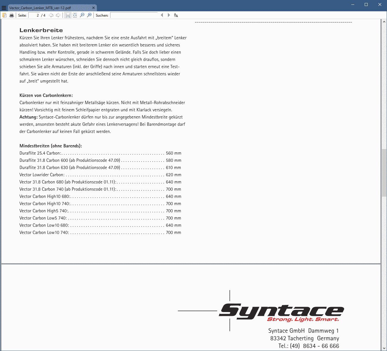

Lenker dürfen nur auf ein bestimmte Breite gekürzt werden und manche gar nicht, insbesondere Carbonlenker.
bei vielen Herstellern, oder einfach mal im Internet suchen ...
Bei manchen Lenkern stehts auch direkt dabei.
z.B. Syntace:

Also zumindest für Trail/Downhill wäre ich da sehr vorsichtig und ich würde das bei Carbonlenken generell nicht machen, die werden nach dem Klemmbereich zur Mitte hin wieder dünner (s.o. Syntace).
