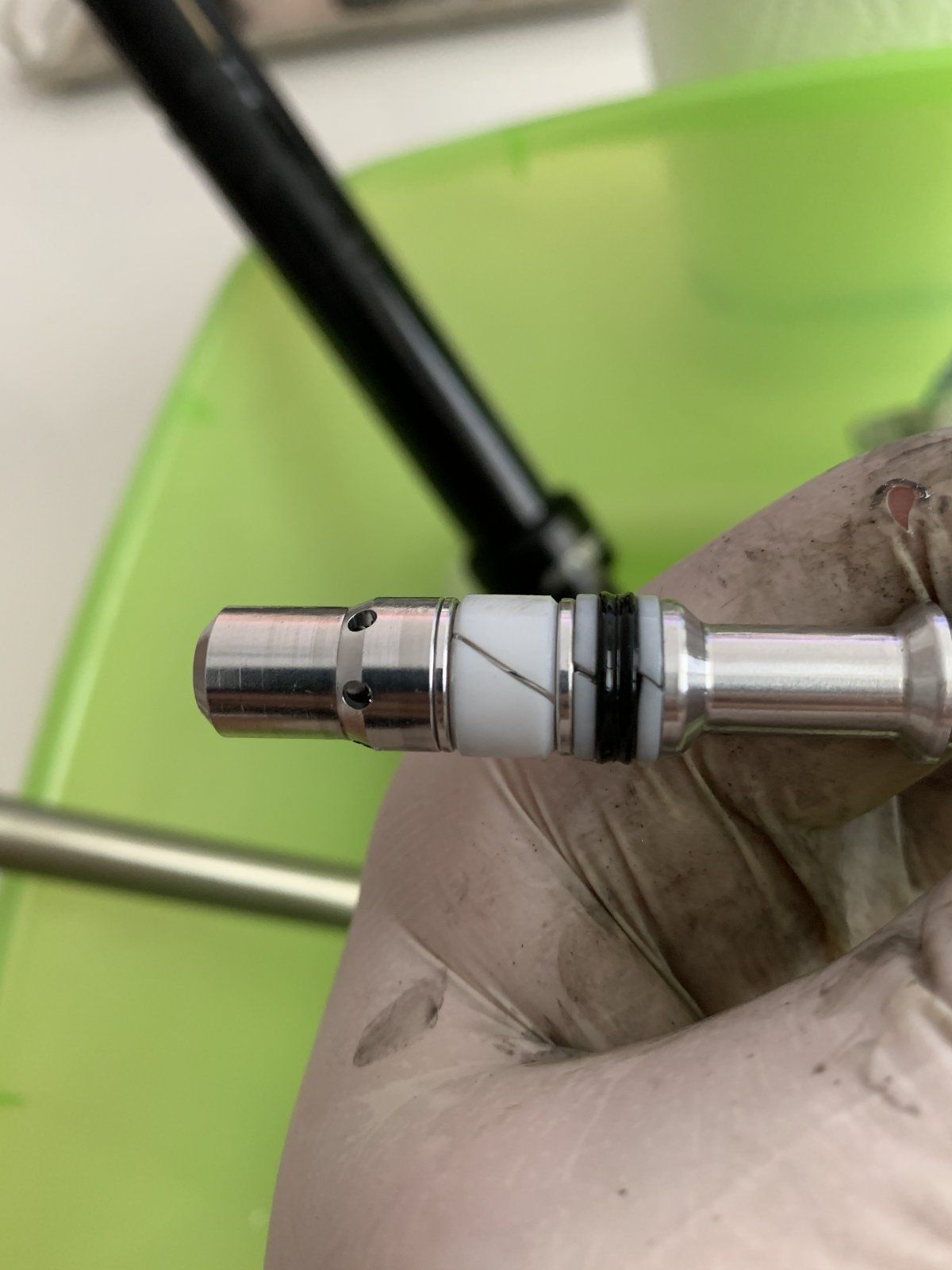

Hey Leute,
Ich hab die Sattelstütze malauseinandergebaut. Dabei ist mir aufgefallen, dass die weißen Ringe wie auf dem
Foto zu erkennen einen Riss haben. Wahrscheinlich ist mir deshalb der Druck entwichen? Oder sind die mit Absicht da, damit man die drauf stecken kann? Außerdem hab ich ein Problem mit dem Teil an das der Seilzug dran kommt. Das bekomme ich nicht ab. Auf den Videos nehmen die dieses Teil ab. Muss ich es unbedingt abschrauben? Oder kann mit der Sicherungsringzange einfach die Teile später ineinander schrauben? Würde das einen Unterschied machen? Übrigens war diese Schraube gelöst, denke das der Grund Warum mir das ding flöten gegangen ist. Würde das einen Unterschied machen?
Von Öl ist leider keine Spur drin. @MantaHai: du Schreibst ja dass da kein Öl drin ist. Auf den Videos füllen die jedoch Öl nach. Wo bekomme ich die Ersatzteile her und kann ich die überhaupt tauschen?

Kann denn jemand was zu dem Teil sagen, wo der Seilzug dran kommt? Muss ich es unbedingt lösen?
So wie es aussieht hab ich den Druck- und Ölverlust ja nur durch die gelöste Schraube.

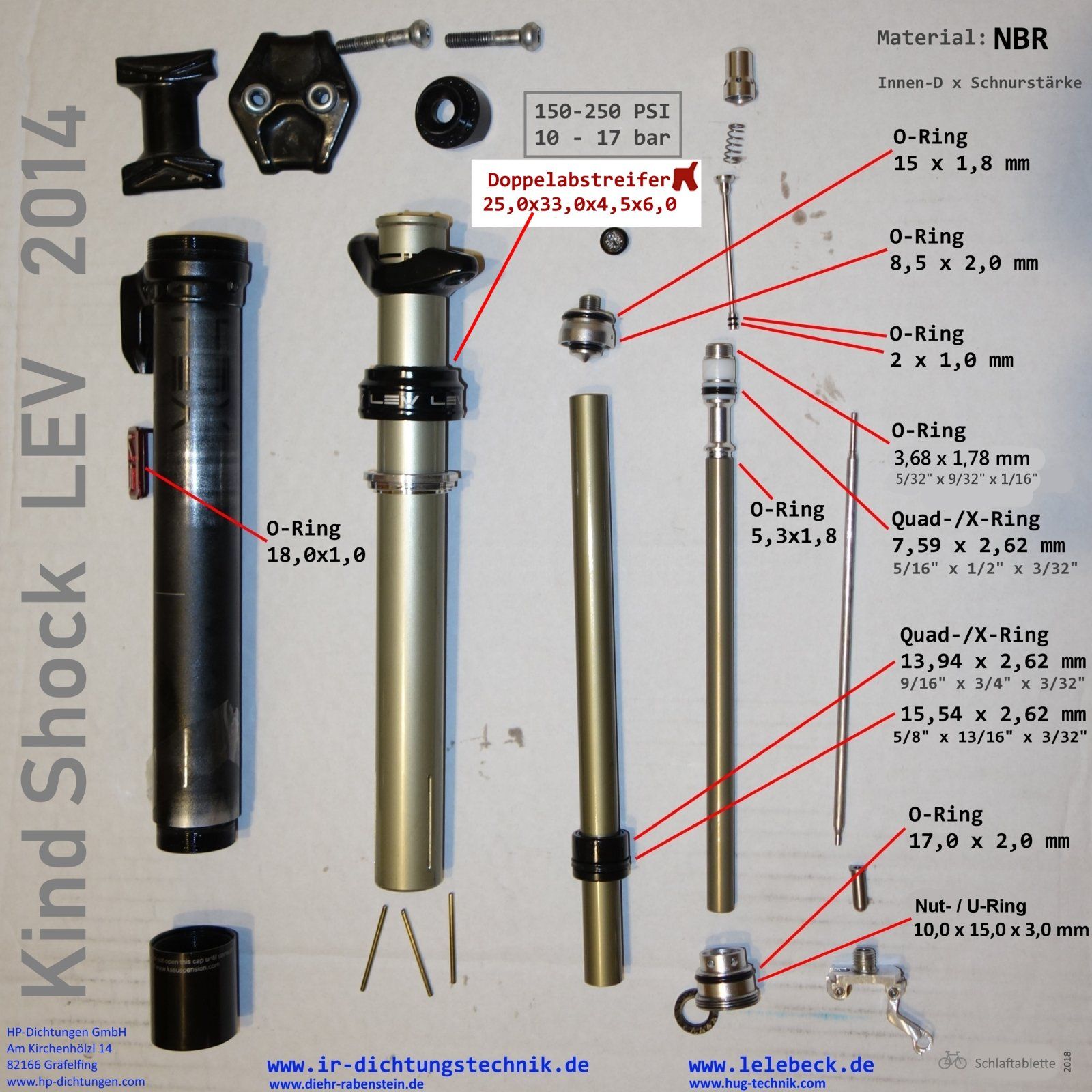

Hey, welches Öl hast du denn eingefüllt? Ich muss wohl auch mal einen Service machen, die Stütze sackt ab :/
Weil du wegen der Ersatzteile gefragt hattest: Mir ist die Feder, die den Seilzug zurückzieht abgerissen. Die Einzelteile kriegt man tatsächlich alle online, sollte dir mal was kaputt gehen :)
