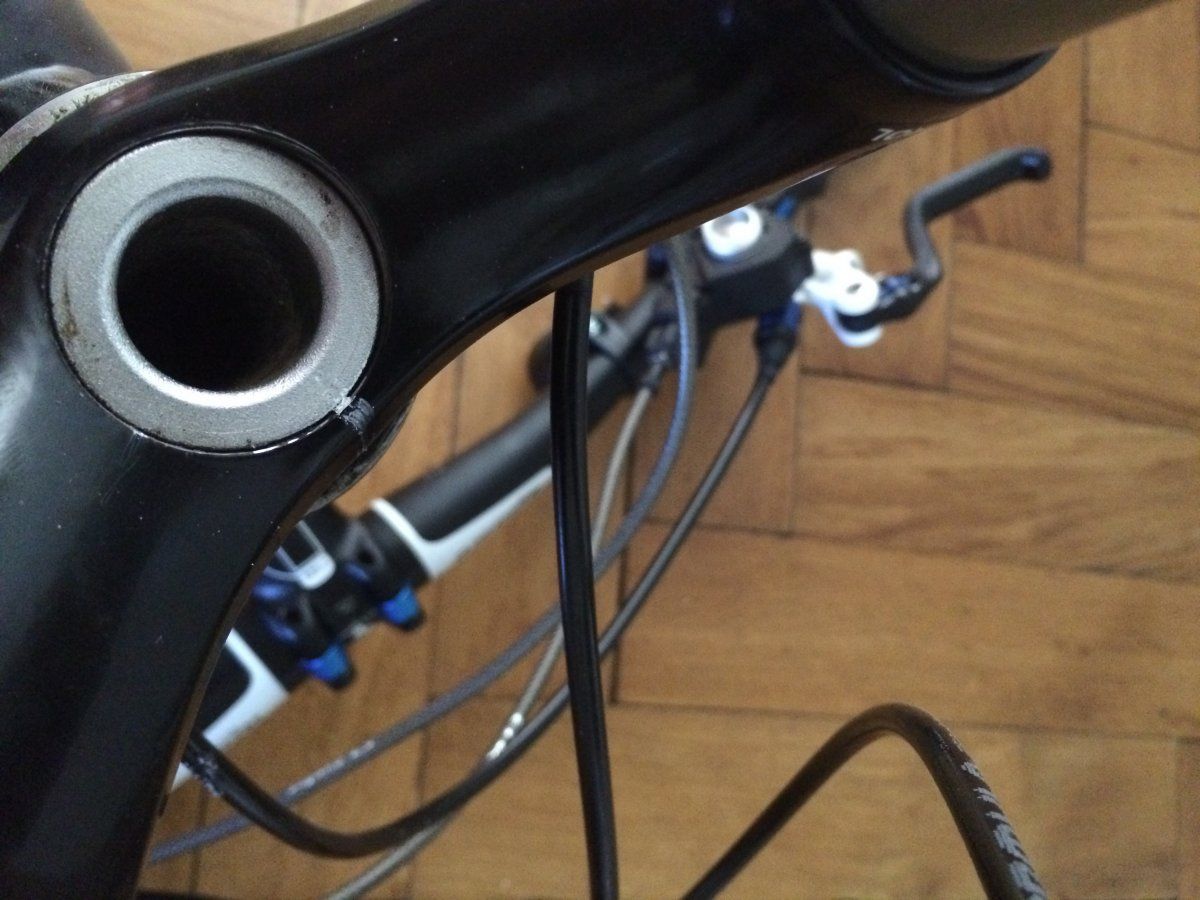

ich habe folgendes Problem und zwar ist mir bei meiner Tour gestern aufgefallen, dass der Lenker butterweich von links nach rechts dreht und nicht mehr rechtwinklig zum Rad steht, so dass ich die Tour dann auch schnell beendet habe.
Bin handwerklich sehr geschickt und weiß mir immer zu helfen, MTB ist aber Neuland für mich, bis jetzt habe ich meine Bremsen * entlüftet und DOT nachgefüllt, sonst noch keine Schraubererfahrung. Woran kann das liegen?

Ja das habe ich natürlich gemacht, auch gelockert und wieder sauber angezogen, ein Spalt ist auch da, die Klemmung scheint jedoch wenig Auswirkung darauf zu haben - was ich meine der Lenker lässt sich auch mit festgeknallten Schrauben leicht drehen.
Was passiert denn, wenn Du Lenker samt Vorbau komplett abmontierst (Fahrrad dabei auf den Boden stellen, um sicher zu gehen, dass sich der Steuersatz nicht loest - ueblicherweise gibt es da noch eine Verkeilung als Backup, aber man weiss ja nie ... nicht dass Dir die Gabel auch noch rausfaellt) und einen anderen Vorbau dran schraubst? Wird der auch nicht fest bzw. kannst Du dann auch wieder frei rumdrehen?

Wenn Du den Lenker drehst...
Bewegt sich das innere (silberne) Alu-Rohr mit ?
Oder bleibt es fest stehen und der Vorbau dreit sich (schwarzes Teil zwischen Gabel-Rohr und eigentlichem Lenker.
In ersterem Fall ist das Gabelrohr hin oder die Verpressung unten an der Gabelkrone.
In zweitem Fall liegt es an der Verbindung Vorbau-Gabelschaft.

Rückmeldung: Montagepaste unter die Klemmung hilft auch nicht, der Lenker lässt sich weiter drehen? War jetzt 1,5 Jahre so montiert vom Vorbesitzer und bis dato keine Probleme, also an der grundsätzlichen Konfiguration kann es dann ja nicht liegen oder?
Edit: Foto hab ich für das Verständnis eingestellt was ich mit "drehen" meine. Da war ich gerade an der Fehlersuche und dabei zu zerlegen :)
Mit Paste dreht es sich. Vorbau und Alu

Also die Verbindung Vorbau/Alurohr sitzt, habe es mir mit einem Strich markiert, der bewegt sich nicht. Händler würde ich gerne, aber der macht wie gesagt erst um 12 Uhr auf, ich sitze auf glühenden Kohlen da allerbestes Radwetter ist :D

wenn der vorbau immer auf dem schaft geklemmt ist, dann muss der fehler wohl woanders liegen, nämlich an der gabel.
auch hier kann man das ganze dann an der unterseite des gabelschaftes markieren und dann noch mal drehen.
Das würde heißen der Gabelschaft (="Alurohr") sitzt nicht mehr fest in der Gabelkrone.
Wenn dem so ist, dann muss die Gabel getauscht werden und das läuft dann über den Händler, also warten bis 12 Uhr.
Deswegen soll sich der Händler das angucken, meine Glaskugel ist nämlich gerade kaputt. Klar kann auch die Gabelkrone sich vom Schaft gelöst haben. Aber dann müsste die ganze Gabel ja wackeln.

Eigentlich sollte man es doch mitbekommen, ob sich der Gabelschaft oder nur der Vorbau dreht... ;)
Sind die Gewinde im Vorbau noch in Ordnung?
Oder ist dort ein Riss drin?
Das ist zwar ein Syntace *-Vorbau, aber Hobbyschrauber haben schon andere Dinger klar bekommen... ^^
Ich vermute ja eine Gabelschaftverlängerung die sich gelöst hat. Sowas:
Wenn Du von oben in deinen Gabelschaft schaust: Was siehst Du? Eine Ahead-Kralle, also sowas?
Oder Siehst Du den Kopf einer Inbusschraube?
Edit: Ich glaube, ich erkenne eine KRalle auf Deinem Bild... :ka:
Halt mal nen Magneten an Deinen Gabelschaft. Alu oder Stahl? Welche Gabel? Hat die nen Stahlgabelschaft? Wenn ja, und Dein Magnet bleibt nicht haften, hast Du ne lose Steuerrohrverlängerung!

Also der Vorbau sitzt fest am Schaft, das habe ich mit Markierungen an den Teilen soweit überprüft - der Gabelschaft dreht sich in der Gabelkrone - danke an für die geduldige Erklärung k_star
Ich sehe eine Ahead Kralle, der Schaft ist Alu. Gabel ist eine Rock Shox U-Turn Air..
