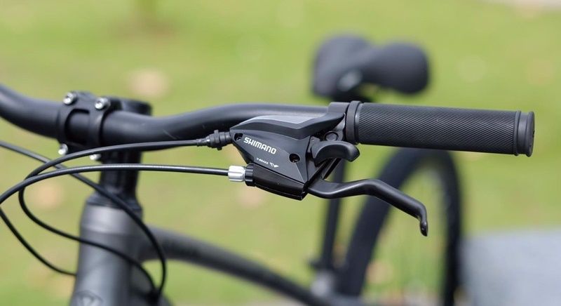

Hallo, demnächst in Übersee für ein paar Wochen kann ich dieses MTB günstig bekommen:
Leider finde ich absolut nur diese Fotos davon (Link zur asiat. Anbieterseite).
Kann man hier überhaupt einen üblichen abnehmbaren Lenkerkorb befestigen? Oder sieht das schwierig aus?
Weitere Umbauten am Rad sind nicht geplant, lohnen auch nicht, da nur für ein paar Wochen. Evtl. baue ich an das Rad keinen Gepäckträger, der eine hintere Packtasche halten könnte, und ich brauche die Tasche v.a. vorn (auch wenn das die Balance beeinträchtigt; Fahrstil ruhig, flach, nicht abenteuerlich) (hatte letztes Jahr Tasche auch vorn).
Ein kleiner, leicht abnehmbarer Lenkerkorb mit etwas Staubschutz muss dran. (Abnehmbar, weil regelmäßig hinten ins Auto gehievt, nicht für Shopping-Rundgänge.)
Und welches Modell?​
Falls Ihr schon ein bestimmtes Produkt oder System im Auge habt, wäre ich interessiert. Die Lenkertasche sollte
  • nicht hyperteuer und
  • nicht 100 Jahre haltbar
sein, da es nur einmalig um ein paar Wochen geht (etwas Staubschutz erwünscht, wasserdicht nicht nötig, relativ klein, abnehmbar und 2 kg tragend). Aber vor allem: eignet sich das gezeigte Rad überhaupt? (Ich weiß, dass es ein Billigding ist, aber es erfüllt den Zweck.)
Danke!
Sowas wie eine Klickfix-Halterung am Lenker sollte gehen. Stellt sich dann die Frage der Höhe. Oder Du hängst eine Lenkertasche dran.

Danke. Aber ich benutze dieses Mountainbike auch weniger als Sportgerät, eher für längere, aber gemütliche Tagesradwanderungen. Meine Frage war nur, ob sich der Klickfix-Adapter an dem besagten Fahrrad fixieren lässt, der Platz scheint eng zu sein, aber ich kann es nicht aus der Ferne prüfen.
Es gibt von Klickfix unzählige Adapter, um zum Beispiel einen Korb auch 10cm vor dem Lenker zu befestigen, damit ein Großes Display nicht damit in die Quere kommt.
Die richtige Konbination erfordert etwas Einarbeitung ins Klickfix Produktprogramm auf deren Webseite oder einen guten Fachhändler, der das verkauft.
Bei Klickfix kauft man Halterung und Tasche / Korb separat, damit es genau passt
Wenn Du Klickfix nehmen möchtest und das abgebildete Rad exakt dem entspricht, was Du dann fährst, brauchst Du dafür einen Klickfix-Adapter in normaler Länge mit einem Schellendurchmesser von 31,8 mm:
https://www.rosebikes.de/klickfix-lenkerhalterung-24862?article_size=31,8mm *
Über die Montage am besten vorher informieren, da sie ein bißchen tricky sein kann. Den Halter kann man jederzeit wieder demontieren und anderweitig verwenden.

Es wird höchstwahrscheinlich das abgebildete Rad. Vielleicht wäre man noch sicherer, wenn man nicht Schellendurchmesser 31,8 (15 Euro), sondern Universal nimmt?
Schellendurchmesser 31,8: 15 Euro (Link *)
Universal: 22-26 oder 31,8 mm (flexibler im Ausland), 20 Euro (Link, dort ni. lieferbar *)

Klickfix-Hersteller Rixen+Kaul bietet auch einen Adapter für den Lenker-Vorbau statt für den Lenker an. Vermutlich passt das aber nicht an das verwendete Fahrrad. Der Schwerpunkt wäre niedriger, aber mir ist nicht klar, ob die allg. Stabilität davon profitiert oder eher leidet.
gesehen im Klickfix-Katalog
Der passt nur an Schaftvorbauten gegebener Mindestlänge. Hollandrad oder ähnlich.
Danke! Also bleibt es beim Lenker-Adapter.

Hallo, danke noch mal für alle Vorschläge!
Wie hier besprochen habe ich fürs Urlaubsfahrrad einen Klickfix-Adapter und -Lenkerkorb angeschafft. Der asiatische Händler hat den Klickfix-Adapter ohne weiteres korrekt montiert, sicher besser, als es mir gelungen wäre. Der Korb kommt runter, wenn das Fahrrad ins Auto kommt und bei Wartungsarbeiten.
Vielleicht würde ich beim nächsten Mal nicht gerade den Korb in der "Mini"-Ausführung nehmen, ansonsten ist es eine prima Lösung – Danke nochmal!
