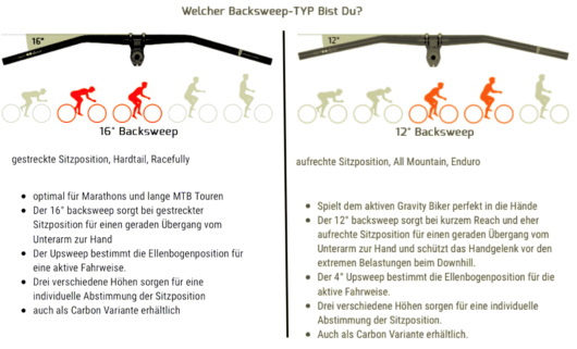

Ich denke mal du brauchst mehr Backsweep nicht Upsweep Bild ist von SQ Lab )
Das wäre auch eine Möglichkeit. Ist nur schwer einzuschätzen, ob 16° (statt 8°) bei gleicher Lenkerbreite die entscheidende Erlösung bringen. Die 30X 12°/16° Modelle von SQLab sind sogar breiter, als mein aktueller Lenker.
Ich fahre - aus ähnlichen Gründen - am Rad für mehr Tourenanteil einen Lenker mit 12° Backsweep (XLC HB-M18) den ich auf 740mm gekürzt habe. Weniger würde ich nicht fahren wollen.
Zusätzlich habe ich für weitere Griffpositionen (angenehm auf langen gleichbleibenden Strecken) Innerbarends montiert (SQlab)
Für mich paßt das viel besser, denn 12 statt 8 Grad machen einen merkbaren Unterschied.
