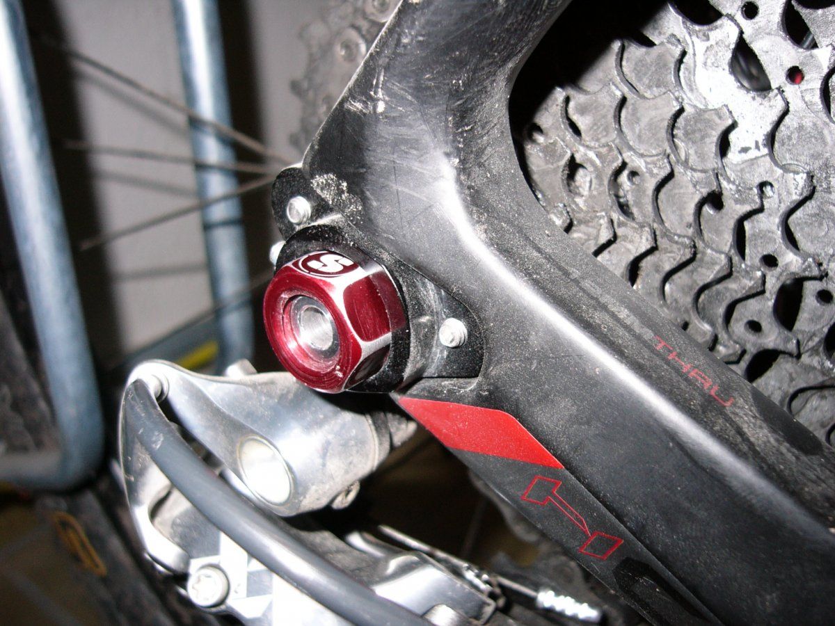

so, hab mir jetzt nochmal ne schwarze Nailer vorgenommen
zusätzlich noch ein bissel hohl gebohrt
voilà
die rote auch nachgearbeitet !

Maxle hat glaube ich 1,5 Steigung
die Nailer hat 1,75 standart metrisch
heist im Umkehrschluss, die Maxle Mutter raus, die Nailer Mutter anpassen, rein und fertig
voilàAnhang anzeigen 396068
Sieht ja echt Klasse aus! Super Alternative zu den teuren Herstellern! Was ist denn das für eine Steigung bei den 12er Maxle Gewinden? Sixpack ist doch für RS-/ Sram- Maxle, oder? Beste Grüße! ;)
heist im Umkehrschluss, die Maxle Mutter raus, die Nailer Mutter anpassen, rein und fertigAnhang anzeigen 457106
Leider ist beim Niner SIR9 an der Maxle Mutter das Schaltauge! :( Müßte also so viel Achse über sein um für 142mm nen Maxle Gewinde drauf zu schneiden!? Aber eigentlich steht bei de Sixpack Nailer, daß die für 150er Maxle ist!?
==> Hab grad auf der Sram Seite gesehen, daß Maxle M12 x 1,75 hat! Somit gleich der Sixpack Nailer und damit paßt das Ganze! Suuper! :)

Hab ich leider zu spät entdeckt. Mittlerweile hab ich ne Nailer 2 im Einsatz.
Das Gewinde war bei mir ausrechend lang, ich musste die Achse nur 10mm kürzen.
Die Original Mutter (f. RS Maxle) hat das gleiche Gewinde und durfte somit bleiben.
Funktioniert tadellos.
