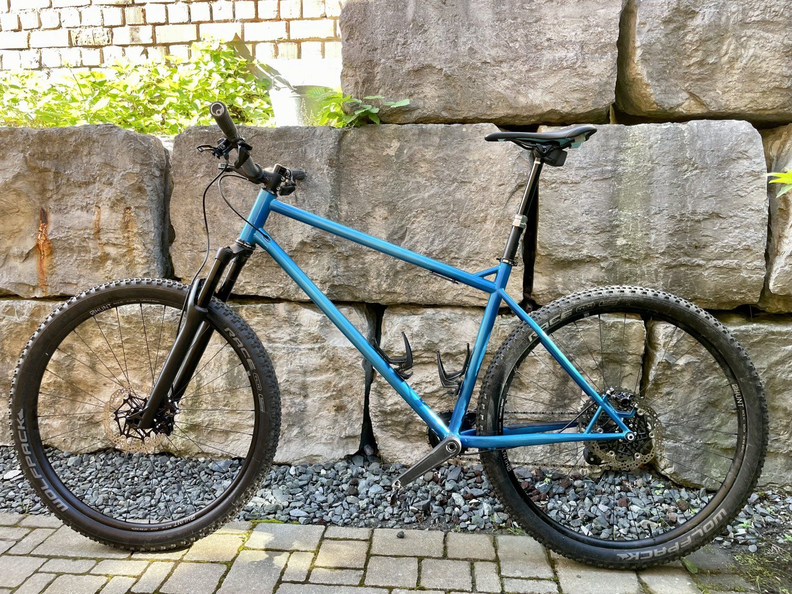

Bin gerade auf dem Sprung, daher nicht viele Worte. Hab gerade mein Leichtbau-XC-Stahlprojekt abgeschlossen, nun stehen die nächsten Tage Testfahrten an. 11,7kg für ein ziemlich großes Radl:
Bessere Fotos kommen bestimmt noch. Habt ihr Fragen?
Grobe Teileliste:
  • Custom-Stahlrahmen
  • DT-Swiss F232 120mm
  • Hunt XC Race 29“
  • Unite-Kurbel mit Power2Max
  • XTR SPDs
  • X01 AXS
  • Reverb AXS
  • Stanton Titan-Lenker
Grobe Teileliste:
  • DT-Swiss F232
  • Hunt XC Race
  • Unite-Kurbel
  • X01 AXS
  • Reverb AXS
da würden mich die einzelgewichte vom nackten rahmen interessieren, und vom lenker. is der leichter als n leichter alulenker? die anbauteile erscheinen mir alles andere als leicht (bremsen, gabel, LRS)...
Rahmen lag bei 2.200gr vorm Pulvern, wird dann jetzt wohl 2.400gr haben. Der Lenker ist auf dem Niveau eines sehr leichten Alu-Lenkers, bissl schwerer als der Carbon-SQLab, der hier noch liegt. Der LRS ist erstaunlich leicht, ebenso die Reifen.
Der Rest ist nicht superleicht, aber auch nicht schwer. Hope Tech4 X2 hinten, E4 vorne. 180mm-Scheiben. Flaschenhalter sind tatsächlich Aus faserverstärktem Kunststoff, damit beim Gerüttel die Flaschen drin bleiben. Funktion vor Philosophie 😉
Aber sorry, keine Einzelgewichte, ich bin immer so ungeduldig. 😉
mein rahmen liegt bei 2195g inkl. pulver, is aber deutlich kleiner und für 27.5". hab sogar auf slider, schaltauge und leitungsführungen verzichtet. mein reverse base lenker wiegt genau die (vom hersteller versprochenen) 298 g in 790 breite.
dein LRS is tatsächlich ziemlich leicht, da hatte ich für hunt (im allgemeinen) was anderes im hinterkopf. hatvaber auch nur 24i. da wär noch was zu holen, glaube ich...
