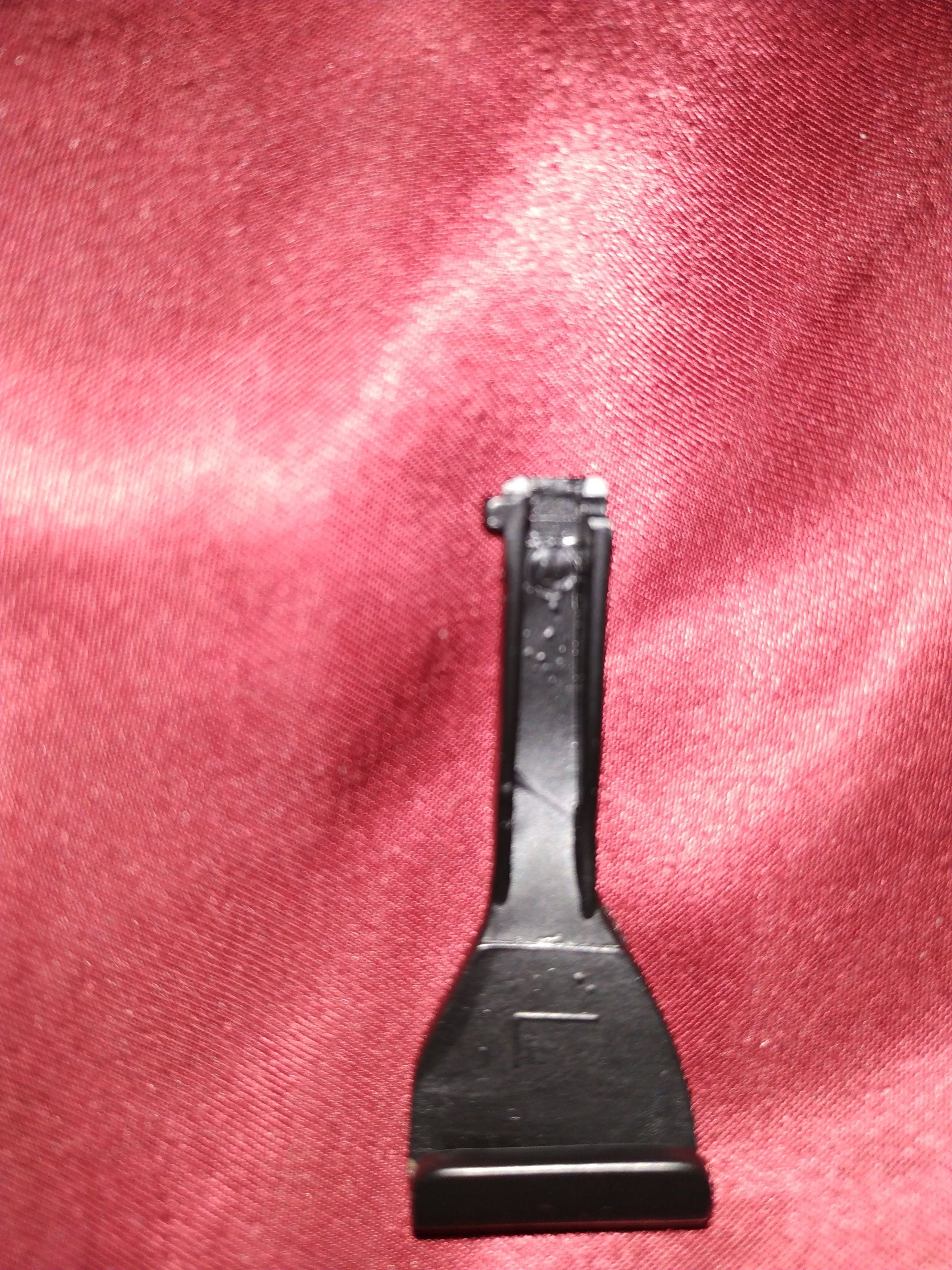

Hm.
Soll ich noch Vertrauen in den DBX 3.0 haben?
Der Verschluß ist beim zweiten Mal auf- und zumachen, gebrochen :(.
Montagsmodell, einfach nur Pech? Auf Amazon habe ich auch diesbezüglich etwas gelesen.
Betrifft das mehrere Modelle oder auch nur Pech und ein Einzelfall?
Hatte aktuell 2 Modelle Herstellung 2018/08A.
Bei beiden ist der Verschluss ebenso sofort auseinander gebrochen. Bekomme über Rose von leatt 2 Verschlüsse inkl Hebel zum Tauschen. Der silberne Hebel kann getauscht werden. Problem wurde von leatt erkannt.
Mein Problem: beim ersten leatt hat der silberne Hebel ein zweites Klack beim Einrasten gemacht. Die neuen taten dies nur die ersten drei Mal. Mein erster leatt anderthalb Jahre.
Rasten deine Verschlüsse ein zweites mal mit einem hörbaren Klack ein?
@ufp ist das die Spange, die hier gebrochen ist?
Ich kann mir nur vorstellen, dass die Spange auf der Kante gegriffen hat und nicht eingerastet war, als der Hebel geschlossen wurde. -Ist aber eine reine Spekulation!
@Bambi0907 das zweite Klacken ist ein Metallstift im Hebel, der in eine Art Kunststoffnut gedrückt wird. Entweder ist diese ausgeleiert oder der Hebel hat den Stift verloren. Letzteres ist bei meinem Helm passiert. Habe ich reklamiert und wurde schnell getauscht.
Gruss
/S.
Die nut war bei meinem ersten Helm nach 1.5 Jahren noch nicht ausgeleiert. Jetzt nach dem dritten Schließen. Bzw bei der vorigen Lieferung vom ersten Schließen an. Der Stift ist vorhanden. Die nut ist in einer platte, die ich nicht austauschen kann. Werde ggf den Helm nochmal tauschen lassen.
Kinnbügel tauschen reicht da aus. Macht Leat m. M. auch
Also bei mir war es die Klammer/Spange (schwarzes Teil) welches nach hinten greift und somit das Kinnteil den Haupthelm umfasst.
Wie gesagt, nur 2x verwendet (bzw eingerastet).
Dass die Spange auf der Kante gegriffen hat und nicht eingerastet war, als der Hebel geschlossen wurde, kann gut sein. Ich kann mich allerdings nicht mehr daran erinnern. Aber ich finde, so oder so, ein nicht sehr stabiles oder vertrauenerweckendes Teil.
Der Helm ist an sich schon recht gut.
Bike-discount hat mir das Geld, ohne Antwort, also anstandslos, zurücküberwiesen. Leider keine Antwort, ob das schon mal passiert ist, schon öfters vorgekommen ist, sich um einen Einzelfall oder Montagsmodell handelt. Auch kein Hinweis ob dies bei Leatt bekannt ist oder das Angebot, mir nur die Schnalle/Spange, den Kinnbügel oder den ganzen Helm auszutauschen.
Ev kommt ja in bälde ein überarbeiteter Helm?
Leatt wollte Ersatzhebel schicken, weil offenbar definitiv Fehlproduktion. Da nichts kam, Lieferschwierigkeiten, habe ich von Rose einen nochmals neuen, getesten, Helm bekommen. Dieser ist oh Wunder trotz selber Produktionslinie 2018/08A fehlerfrei: Hebel nicht mehr gebrochen. Wirken irgendwie stabiler, und das zweite Einklicken des silbernen Hebeld über den kleinen Zapfen funktioniert auch wie vom ersten Helm gewohnt einwandfrei.
Mir passte bislang auch kein anderer Helm - habe in der Zwischenzeit nochmal probiert.
