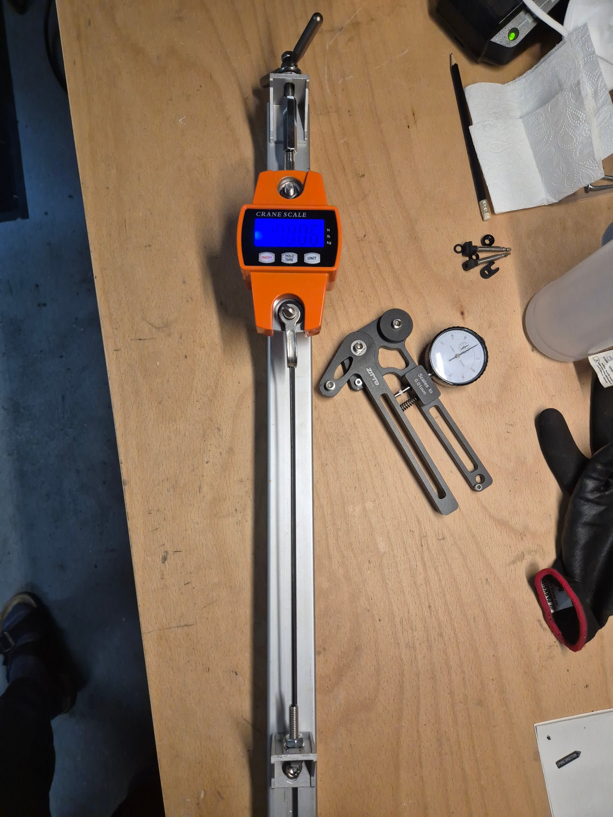

Bzgl Tensios bin ich bekennender Skeptiker. Ohne Kalibrierungstool bringen die m.E. nichts.
Viel Spaß und Erfolg
das driftet jetzt hoffentlich nicht ab, aber deine Aussage kann ich hier so nicht stehen lassen. Abslolutwerte benötigen Kalibrierung, richtig. Aber mir hats als Anfänger auch sehr viel geholfen, mit dem Tensio Vergleichswerte von Speiche zu Speiche zu haben. Die müssen nicht kalibriert sein. hauptsache erstmal halbwegs gleichmäßig.
Jup. Abweichung zu erkennen ist super, dafür reicht auch nicht kalibriert. Für maximale Spannung natürlich gern kalibriert. Ist auch kein Hexenwerk 🤭 Aber definitv nicht unbedingt notwendig.
Hab meine nur mal "grob" überprüft und mich selbst über eine Schlaufe rangehangen, das hat gepasst 😆

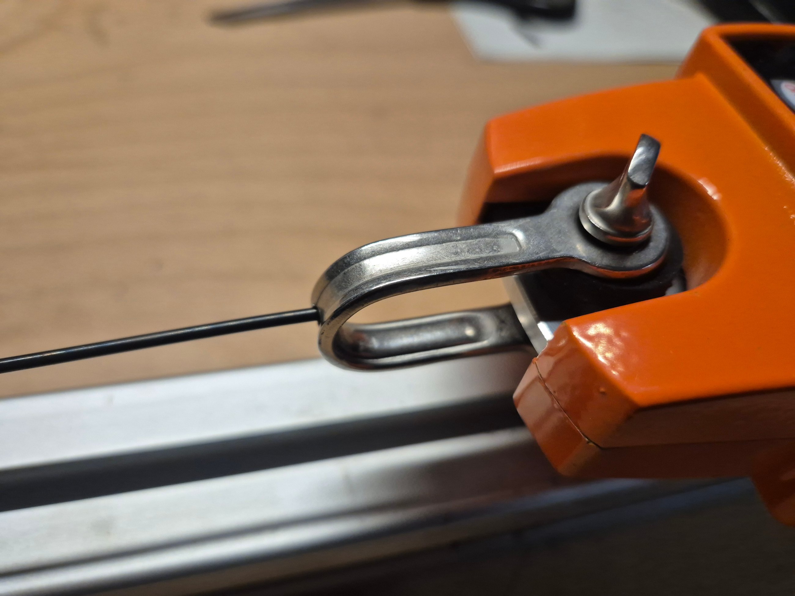

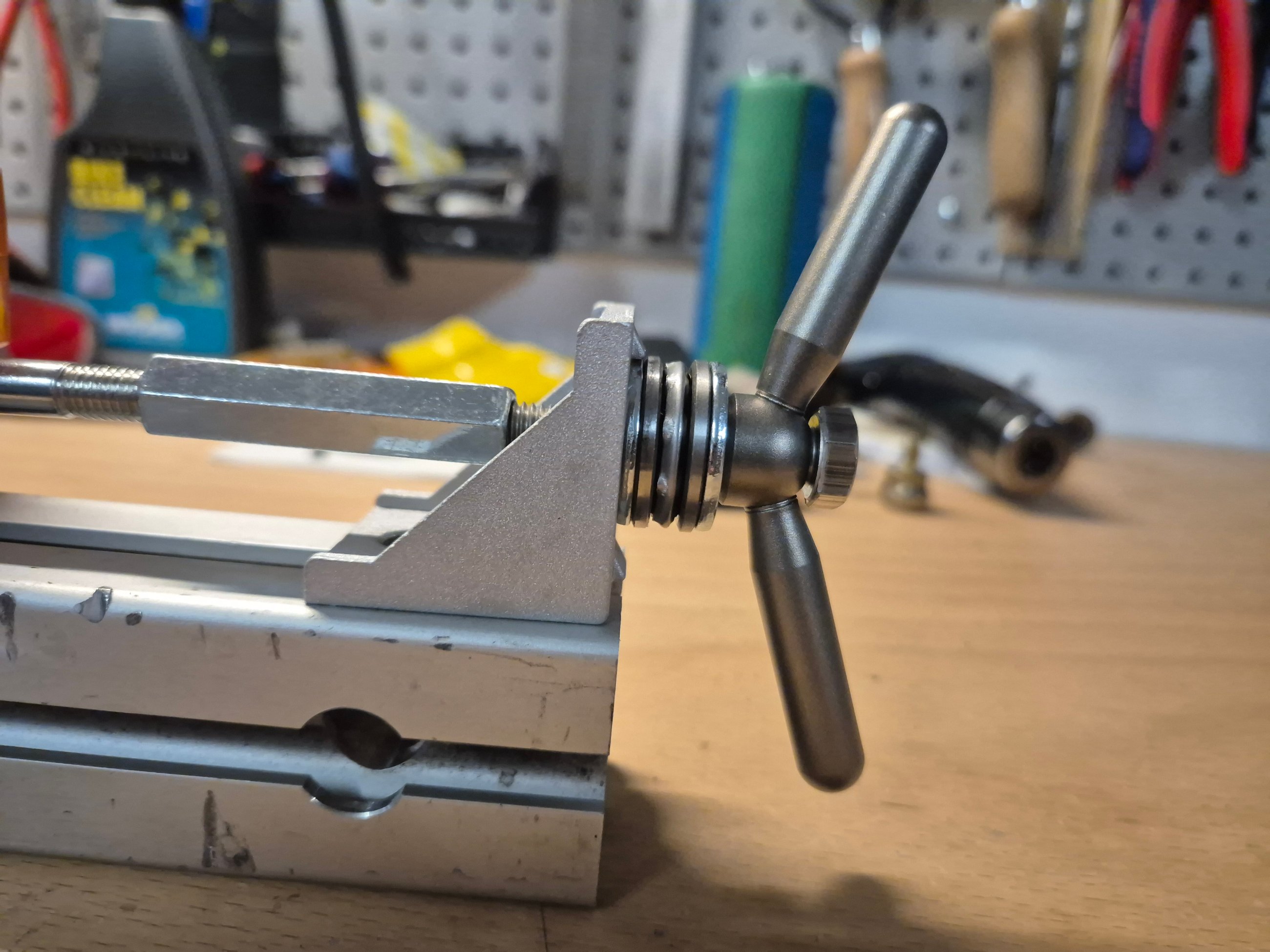

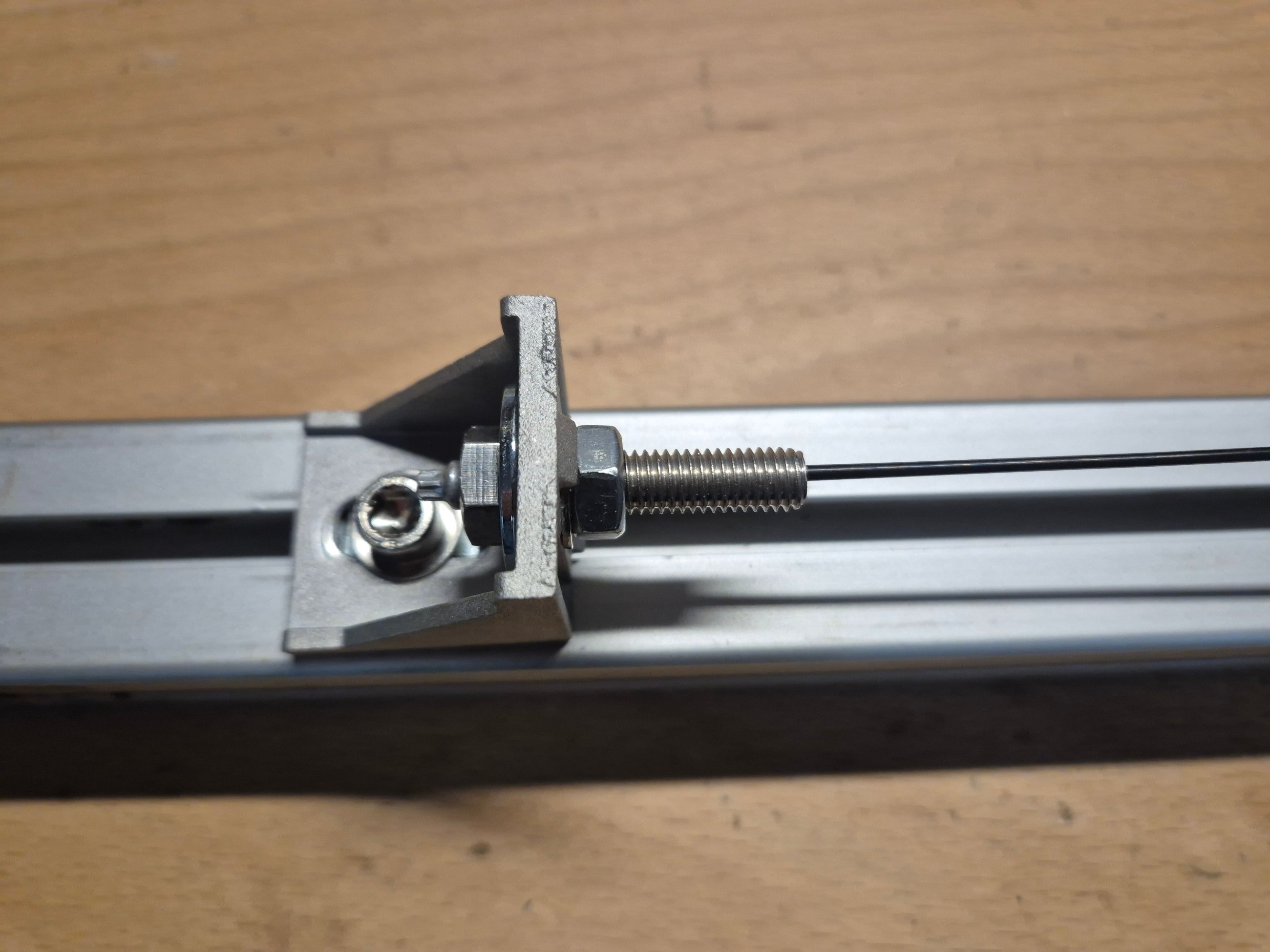

Mein Kalibrierdingsi ist einfacher gehalten. Eher MacGyver Style mit Dingen, die ich einfach da habe oder günstig im Baumarkt um die Ecke auftreiben konnte.
