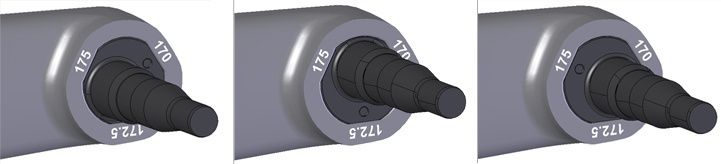

Schon möglich, dass Raceface das machen und damit versuchen viel Geld zu sparen.@Raumfahrer @sharky ;
Race Face macht das heute noch so, zum Beispiel bei der Aeffect Kurbel, da ist 170er genau so lang wie die 175er, nur das Pedalgewinde an anderen Stelle.
Und die Aeffect kommt Serie in einer ganzen Menge an Rädern ...
Die hatte ein Langloch mit einen dazu passenden Insert, je nachdem wie man den einlegte hatte man eine 170 oder 175 Kurbel
