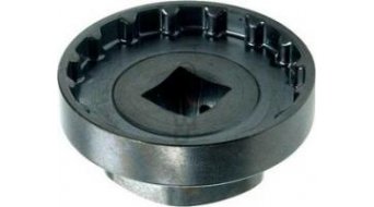

Zur Montage von Hollowtech II Lagern brauchst Du ein Spezialwerkzeug. Ich würde eines in der Form empfehlen:
Es gibt auch solche, aber damit rutscht man leicht ab und sieht dann nicht mehr gut aus:
Einen passenden Inbusschlüssel für die linke Kurbel brauchst Du auch noch, aber einen kompletten Inbusschlüsselsatz in langer Ausführung solltest Du Dir eh kaufen, wenn Du ihn nicht schon besitzt. Kostet nicht viel und braucht man am Bike eh.
Zur Demontage des bisherigen Innenlagers brauchst Du einen anderes Werkzeug. Ich könnte jetzt aber allenfalls herumrätseln, was da zur Zeit verbaut ist. Das wird mit großer Wahrscheinlichkeit so oder ähnlich aussehen:
Von all diesen Werkzeuigen gibt es verschiedene Ausführungen von verschiedenen Herstellern. Da mußt Du halt sehen, was Du bekommen kannst und ausgeben willst.
