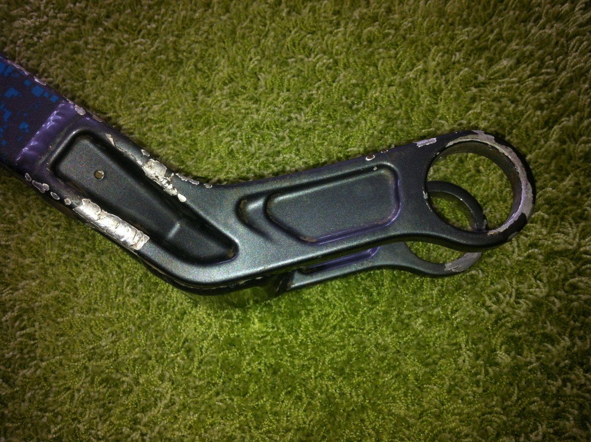

Ich rede von solchen lackplatzern.
außerdem vermischt man damit doch die 2 lackschichten, oder nicht? gibt es keine möglichkeit, den identischen lack mit pinsel aufzutragen? kann man nicht irgendwie den farbton bestimmen?

Frag doch zur Not nen Autolackierer, die haben doch i.d.R. Farbtabellen und andere Hilfsmittel zur Farbbestimmung etc...

Um die Lackabplatzer in den schwarzen Teilen auszubessern kauf dir eine Dose Autolack. Matt oder glänzend.
Gut schütteln. ;)
Dann sprühst du ein klein bisschen in einen Deckel oder eine kleine Dose.
Mit einem kleinen Pinsel dann die Fehlstellen ausbessern. Vorher den losen Lack entfernen und leicht anschleifen.
Und genau aus diesem Grund hatte ich die Enden von meinem Rahmen auch einfach schwarz Lackiert.
Wenn du versuchst die anderen Stellen auszubessern siehts hinterher vermutlich schlimmer aus als vorher.

Uiii
hier gestaltet sich das Ganze etwas schwieriger.
Ich würde dann an deiner Stelle vorgehen, wie Schildbürger es beschrieben hat.
Mein Tipp mit dem Kratzer-Ex wird bei solchen Platzern höchstwahrscheinlich nicht funzen.
das glaub ich auch.
dann werde ich mal in den baumarkt fahren und den autolack in möglichst der selben farbe kaufen.
das extreme, was ich geteigt habe ist ja auch bei der kette und dem tretlager. wen es ungefähr die selbe farbe hat, fällt es nicht mehr auf.
