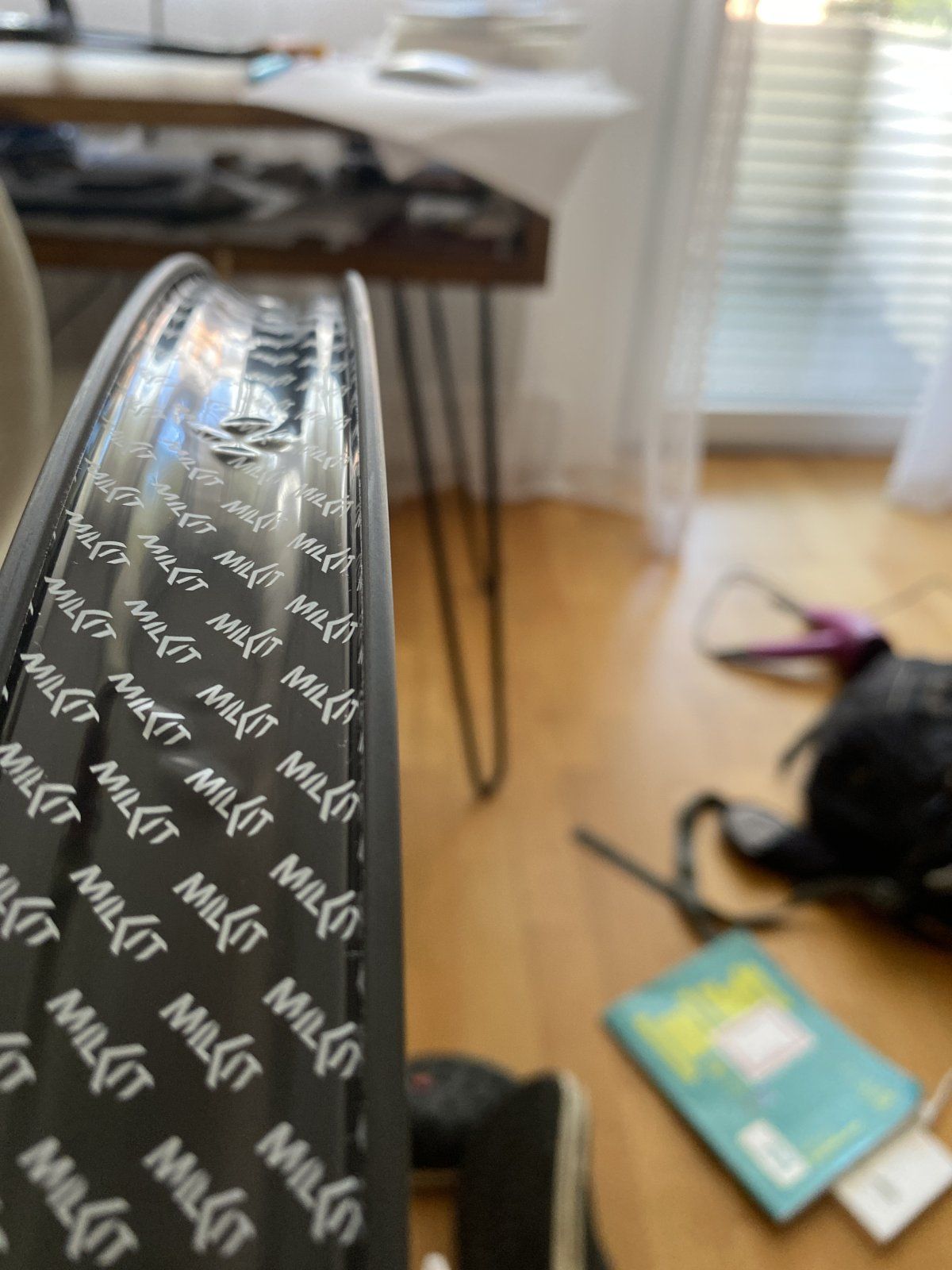

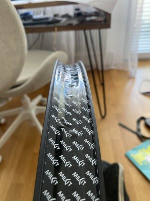

Und wieder Falten im tubelessband.
Das milkit felgenband habe ich dieses Mal versucht. Am besten kommt mir vor ist noch das von Schwalbe gegangen. Aber das gibt es nicht in 32 oder 35. frag mich was ich da immer falsch mache. Nagm dann in meiner Not den Föhn. Vielleicht hätte ich vorher den Föhn hernehmen sollen nicht erst danach.
Das blödeste ist immer das Ende. Das will einfach nicht 100% kleben. Also da wo es abgeschnitten wird. Und wehe man setzt zweimal an weil man nicht ganz in der Mitte war. Dann hält es gleich nicht mehr an der Stelle.
Dennoch nehme ich an dass es halten wird, trotz der Falten.

Das Ende klebt vermutlich deshalb nicht, weil du mit deinen Fingern dran warst.
Obacht mit Fingerabdrücken.

Was meint ihr, kann man das benutzen, oder ist es für die Tonne?
Mantel drauf (erstmal ohne Milch) - Luft reinknallen und schauen ob es dicht ist.
Die Blasen in der Mitte würden mich persönlich jetzt überhaupt nicht tangieren, solange die Ränder sauber sitzen. Die einzige Frage ist wie viel "Überlappung" Du am Abschluss hast und ob das dann hält.
So schlecht schaut es auch wieder nicht aus aber ich bin da eher Perfektionist. (Zumindest am Anfang…. Hahahah )

du ziehst viel zu wenig. das band muss sich richtig dehnen beim ziehen. dann hast du auch keine Luftblasen. ich würde es neu machen.
Die kleinen Falten an den Speichenlöchern stören nicht und drücken sich vermutlich platt wenn Druck drauf ist.
Passt schon.
