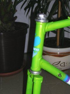

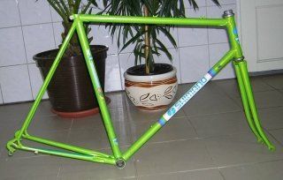

Hi,
will nicht extra nen neuen Thread aufmachen.
Habe mir jetzt einen RR-Stahl-Rahmen gekauft, der 125 mm Einbaubreite hat :eek:
Jetzt stellt sich mir die Frage, ob ich mir eine Bahnradnabe mit 120 mm kaufen soll oder lieber eine 130mm!? Habe eine normale RR-Kurbel.
BTW: Wollte meine 4 Jahre alte Campa Veloce Bremse an die Gabel bauen und siehe da die Schraube ist zu kurz... ich habe mir Bilder älterer Bremsen angeschaut, aber die sehen auch nicht länger aus :eek: wo liegt der Fehler?
Wäre sehr nett, wenn ihr mir helfen könntet!
Gruss Till

mit ner 120er nabe bekommst du kettenlinien probleme, und musst das KB innen an die kurbel schrauben, wo es je nach grösse (mit viel pech) sogar an die strebe stossen kann. würde in dem fall eine 130er nabe mit 47,5mm kettenlinie suchen, da gibts ja einige.
Bis wohin geht denn die Schraube wenn du sie durch die Gabel gesteckt hast?
Die Mutter muß sich von hinten in die Gabel rein versenken lassen...
Bei mir schliesst die dann in aufgeschraubtem Zustand bündig ab?
Bei einer Stahlgabel müsste die Schraube doch auf alle Fälle lang genug sein.
Ich habe grade mal meine alten Exage 500 Bremsen gemessen:
Schraube vorn 28 mm
Schraube hinten 13 mm
Die Schraube der Vorderbremse ist also deutlich länger als die der Hinterbremse...
Kann es sein, daß du versuchst die Hinterbremse vorne anzuschrauben?
whoa schrieb:
@ tt²
Wieso holst Du Dir keine Bahnnabe mit 126mm Achsbreite, wenn Du sowieso noch keine hast?
gibts sowas :confused:
wäre nett, wenn du mir Namen nennen könntest, davon habe ich noch nichts gehört :)
ich dachte zuerst auch ich hätte die HR-Bremse genommen, aber es war die VR-Bremse. Das Problem ist nicht, dass die Schraube zu kurz ist (hab ich falsch geschrieben), sondern, dass ich die "Mutter" nicht in das Loch der Gabel bekomme.
Ist das normal bei alten Rahmen?

@ tt² :
ja....ich hab bei meinem alten peugeot versailles rr-rahmen das selbe problem...ich musste mir so ne alte bremse rauskramen, wo die mutter noch nicht versenkbar ist. Die bohrung in der gabel ist nicht für sowas ausgelegt.
greetz
e
velonix schrieb:
@ tt² :
greetz
e
Ich hab auch schon mal das hintere Loch mit einem 8mm-Bohrer aufgebohrt, dann passt die Hülsenmutter rein.
