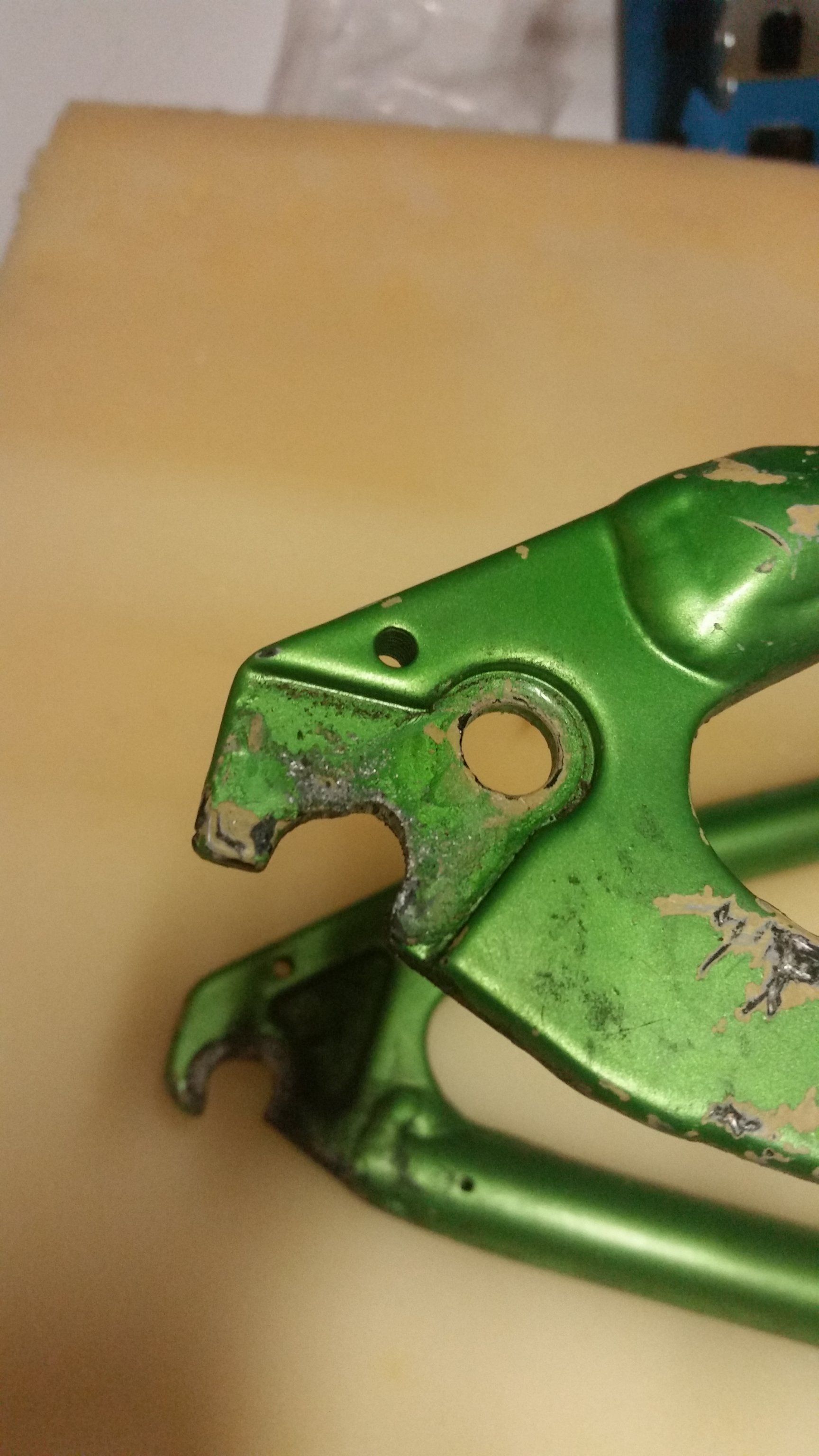

Nach Reinigung und nochmaliger Begutachtung vor dem schleifen ist mir noch was aufgefallen!
what a fuck ist das, an den Ausfallenden? Die sind mit einer Feile bearbeitet worden :eek:
Das geht natürlich gar nicht und somit geht der Rahmen an den Verkäufer zurück oder wird entsorgt!
So ein Mist :mad:

Käufer weigert sich anhand der massiven Schäden am den Ausfallenden den Rahmen zurückzunehmen. Er pocht darauf, das das normaler Verschleiß ist :D So etwas schon mal gehört? haha, ich lach mich schlapp!
