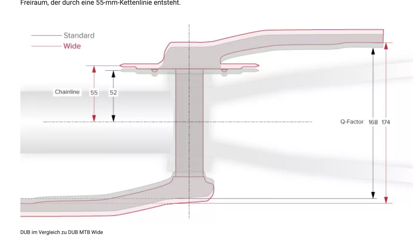

ich hab ein rad mit einer kettenlinie von 55mm. verbaut ist eine gx eagle dub "wide" alu kurbel. suche eine alternative kurbel. und zwar in carbon. schwarz. clean. für 55mm kettenlinie. und bezahlbar. das ist leider etwas die suche nach der nadel im heuhaufen.
die "wide" hat eine ca. 5mm längere achse als die normalen bzw. non-wide dub kurbeln. eine non-wide hatte ich schon mal testweise eingebaut. allerdings rücken KB und kurbelarme doch bedenklich nah an den hinterbau. will und werde ich so nicht fahren. nur falls vorschläge a' la "versuchs doch einfach" kommen sollten ;)
die suche nach sram "dub wide" kurbeln läuft. hier und da kommt mal eine OEM variante ins angebot. bisher hab ich da aber aus verschiedenen gründen nicht zugeschlagen. eine super boost kurbel wäre theoretisch auch eine alternative. die 1,5mm mehr kettenlinie, für die diese ausgelegt ist, kriegt man auch über das KB irgendwie abgefedert. die sind aber genau so rar wie die wide
kennt jemand andere kurbeln, innenlager erstmal egal, muss kein dub sein, die idealer weise für 55mm kettenlinie gedacht sind und die oben genannten anforderungen erfüllen?? hab schon einiges durchsucht, aber bin nicht wirklich fündig geworden.

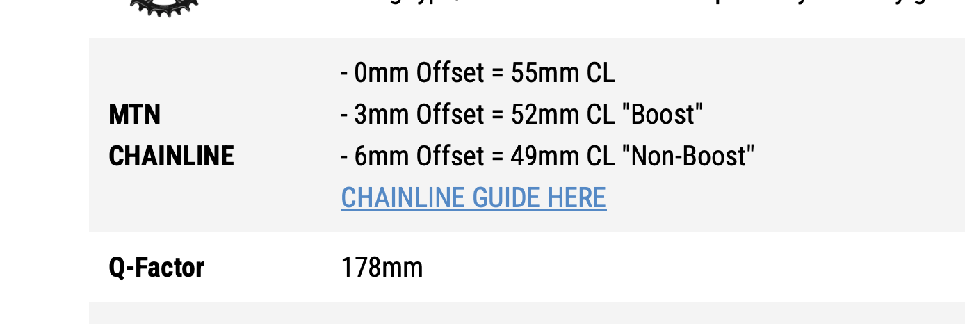

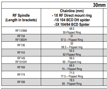

In dem Link stehen alle relevanten Daten drin. Der Abstand der Kurbelarme wird üblicher Weise mit "Q-Faktor" bezeichnet.
Dub Wide
Praxis Works Girder
Race Face:
https://www.bikeaction.de/fileadmin/user_upload/Crank_Q-factors_and_chainlines.pdf?_=1623855077

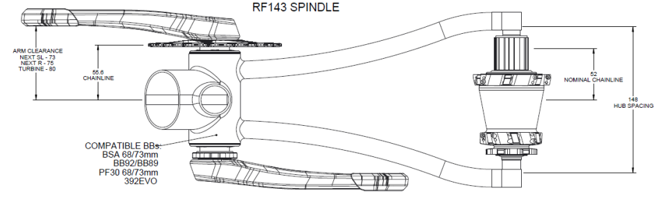

Kurbel mit 143er Spindel kommt auf 55,5mm Kettenlinie:
Die Turbine hat da mit 187mm noch ein bisschen mehr Q-Factor:
Die scheinen aber in der Zeichnung Q-Faktor und U-Faktor verwechselt zu haben.
Die Werte in der Zeichnung wären plausibel für Q-Faktoren und identisch zu den original Sram Werten.
Für U-Faktoren wie gezeichnet wären die Werte viel zu groß.
Nach meiner Einschätzung würde die Kurbel passen.
Hab mich gerade auch gewundert.
Hier die arm Clearance bei RF:

die angaben hab ich gesehen. muss nur den abgleich mit der verbauten kurbel machen. so war das:
bleibt also die frage, wie es mit dem abstand der kurbelarme am hinterbau aussieht
zu verstehen ;) und das mess ich lieber am original mal nach. auf die angaben von grinder muss ich mich verlassen. aber da es sich bei mir ggf. um ne reine OE version der kurbel handelt, geh ich auf nr. sicher und check, ob die angaben sich decken
da hat der technische redakteur nicht aufgepasst :D 178mm U-faktor resultiert in... ~195mm Q-faktor?
Q-Faktor von 208mm
Die Kurbelarme von Sram haben eine Dicke von 15mm. Dieser Wert gilt in guter Näherung für die meisten Kurbelarme.
Streiten könnte man sich nun noch um die genaue Fläche, die als Referenz für den Q-Faktor herangezogen wird, also der Bund vom Gewindeauge oder die Außenfläche der zwingend(!) vorgeschriebenen Washer.

Q-Faktor von 208mm
noch schlimmer. dass die so dick sind hatte ich ausm bauch raus nicht gedacht. ich mess mal die tage

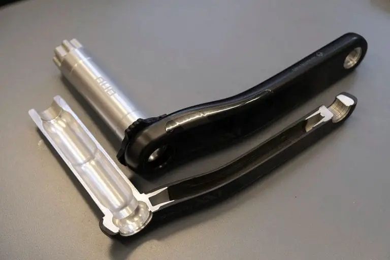

Dies ist zwar eine Carbonkurbel, bei die Welle zusammen mit dem Inlet ein einziges Teil bildet, bei den geschmiedeten Aluminium Kurbeln ist die Welle aber (unlösbar) verpresst.
auch mein stand. hab zumindest noch keine gesehen, bei der man die welle rausschrauben kann
