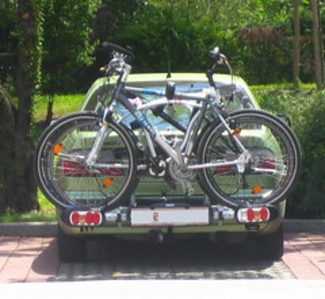

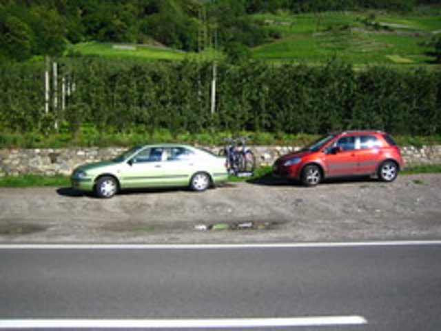

Ich habe mir vor 2 Wochen den Thule Euro Classic 903 gekauft und war letzte Woche damit (und 3 eher schweren Citybikes) am Gardasee auf Familyurlaub (hin+retour ~800km).
Der Träger hat super funktioniert (wir waren des öfteren mit 160km/h unterwegs) und ist mMn. seinen Preis wert (über ebay * sofort&neu ~360€)!
Varadero
Hehe... auch hinten tiefergelegt :lol:
Kenn ich irgendwoher...
Alles hat halt seine Vor- und Nachteile im Leben.
Bei einem Tempo von mehr als der Hersteller eingetragen hat (meist 120-130km/h) sollte man nen Spanngurt um die Räder ziehen. Falls einem mal einer der Abstandshalter, die Teile womit die Bikes gehalten werden, stiften gehen. Denn wenn ein Radl fliegen geht und man zu schnell unterwegs war, dann ist es schnell Essig mit Versicherungsschutz.
Ja du hast natürlich recht, eine Niveauregulierung wäre ideal, bei meinem Oldtimer aber leider noch nicht an board! :(
Zum Spannband:
Da ich ein alter doppelt (drei, vier, fünffach) moppler bin, hatte ich so einen Spanngurt natürlich auch! ;)
hier in zu sehen (rot):
Und unten noch zusätzlich zwei Spiralschlösser, eines davon durch die Abschleppöse am Auto.
Hallo
Muaa sagen tolles Teil. Besitze Das Vorgängermodell habe aber wie ich festsellen muss nicht so viel Bodenfreiheit vom Träger wie du.Was das hinten nach unten hängen betrifft entweder wurde die Anhägerkupplug später nachgerüstet dann kann sein dass die Federn schächer sind als bei Autos mit serien masigen Anhängerkupplungen. VW verbaut bei serienmaessigen Anhägerkupplungen stärkere Federn oder die Federn und Stossdämfer wären nicht mehr die besten.
Gruss Hacky

Hallo Hacky!
Das manche Hersteller ab Werk stärkere Federn einbeuen wusste ich gar nicht!
Meine Kupplung wurde übrigens nachgerüstet.
Das Auto ist Bj. 96, also auch nicht mehr das neueste und zusätzlich zum Zeitpunkt als dieses Foto entstand der Kofferraum voll, da es zu viert auf Urlaub ging!!
Kannst du bei deinem Träger die Neigung nicht über eine Schraube (hinter dem Kennzeichen) "verstellen"? (mit der auch der Abklappwinkel eingestellt wird)
Zum Spannband:

Hallo Hacky!
Varadero
Hallo Varadero
Mache ich am Ende etwas falsch.? Ich habe unter dem Kennzeichen eine Knebelschraubedie ganz unter den Kupplungskopf drehe bis sie fest ist,anschliesend klappe ich den Spannbügel ab und fest ist der Träger, da einzige was ich versellen kann ist die Spannung über eine Schraube die am Kugelkopf anliegt wie fest der Träger sitzt. Übrigens mein Auto hat auch schon 12 Jahre auf dem Buckel. Das mit den Federn habe ich gelesen als ich einmal Spass halber einen Passat konfiguriert habe da gabs die Frage nach stäkeren Federn bei einer Sützlast ab 85 Kg
