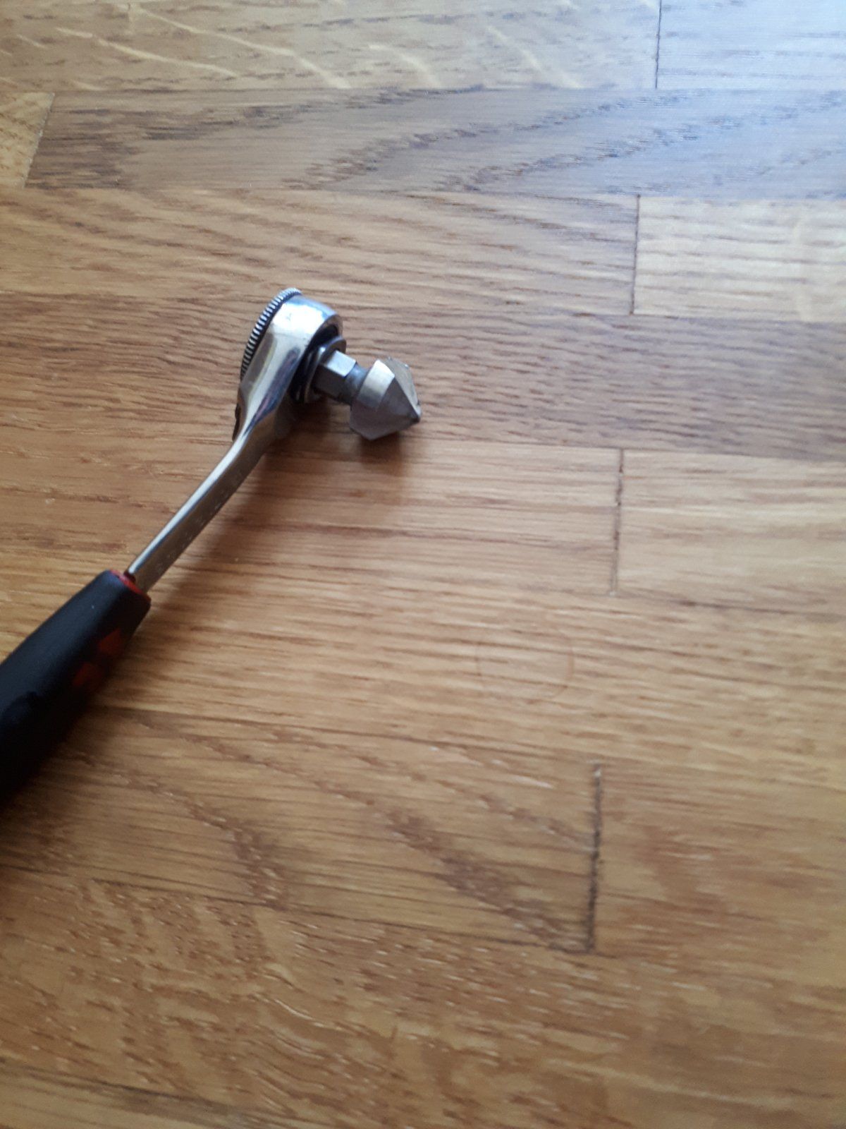

bin leider massiv entäuscht von meinem Honzo ESD, bin jetzt 300 km gefahren, habs maximal 3x mit dem schlauch gewaschen und dann immer abgetrocknet in der beheizten Garage verstaut. Vor ein paar Tage hab ich die Kurbel ausgebaut und mir kam schon der rost entgegen. Musste mit entsetzten festellen am Tretlager gibt es keine Ablaufbohrung. Im Sitzrohr sieht es auch nicht gut aus...
Checkt am besten auch mal euren Tretlagerbereich.

Ich hab es heute gewagt und ein 3mm Loch unten ins Tretlagergehäuse meines neuen Honzo ESD Rahmen gebohrt. Um es auch von innen zu entgraten, hab ich eine Miniratsche mit einem Senker mit 6-Kant genommen. Nun kann das Wasser schön ablaufen. Außerdem hab ich in jede Öffnung Liqui Moly Hohlraum-Konservierung gesprüht.
