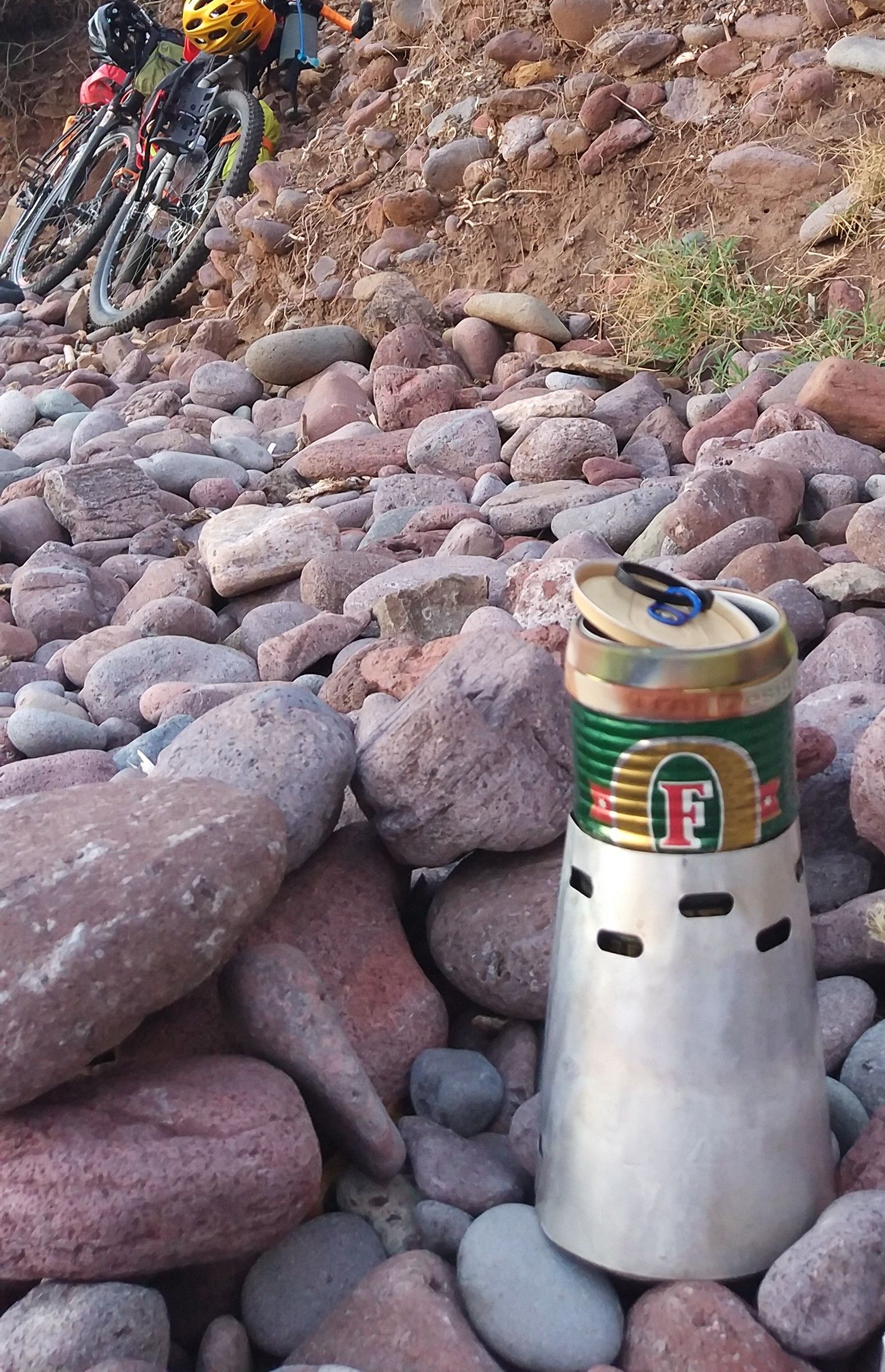

Beer Can Stove mit einem kleinen Topf, oder Essensschüssel. Dazu eine kleine Flasche medizinischer Alkohol aus der Apotheke. Alles ineinander packen und dann entweder in die Satteltaschen (Topf) oder Rahmentasche (Schüssel).
Je nachdem wo man ist geht auch ein klappbarer Hobo Stove.

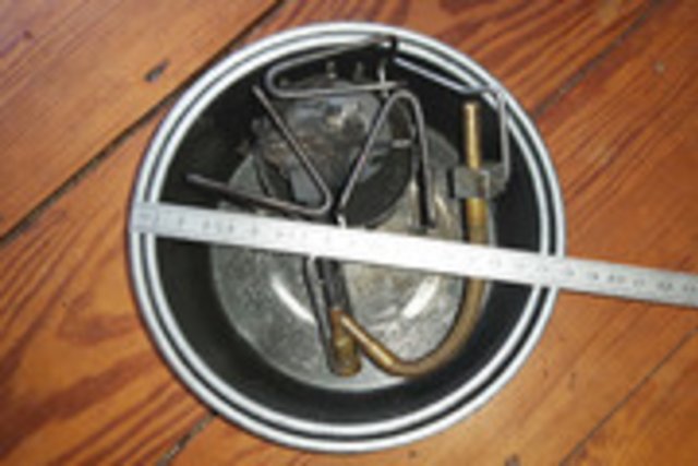

Ich bin seit Jahren mit einem Trangia mini unterwegs, manchmal mit einem selbst gebastelten Brenner. Im beschichteten Deckel kann man wunderbar Pancakes und Schnitzel brutzeln und für eine Person reicht das Töpfchen.

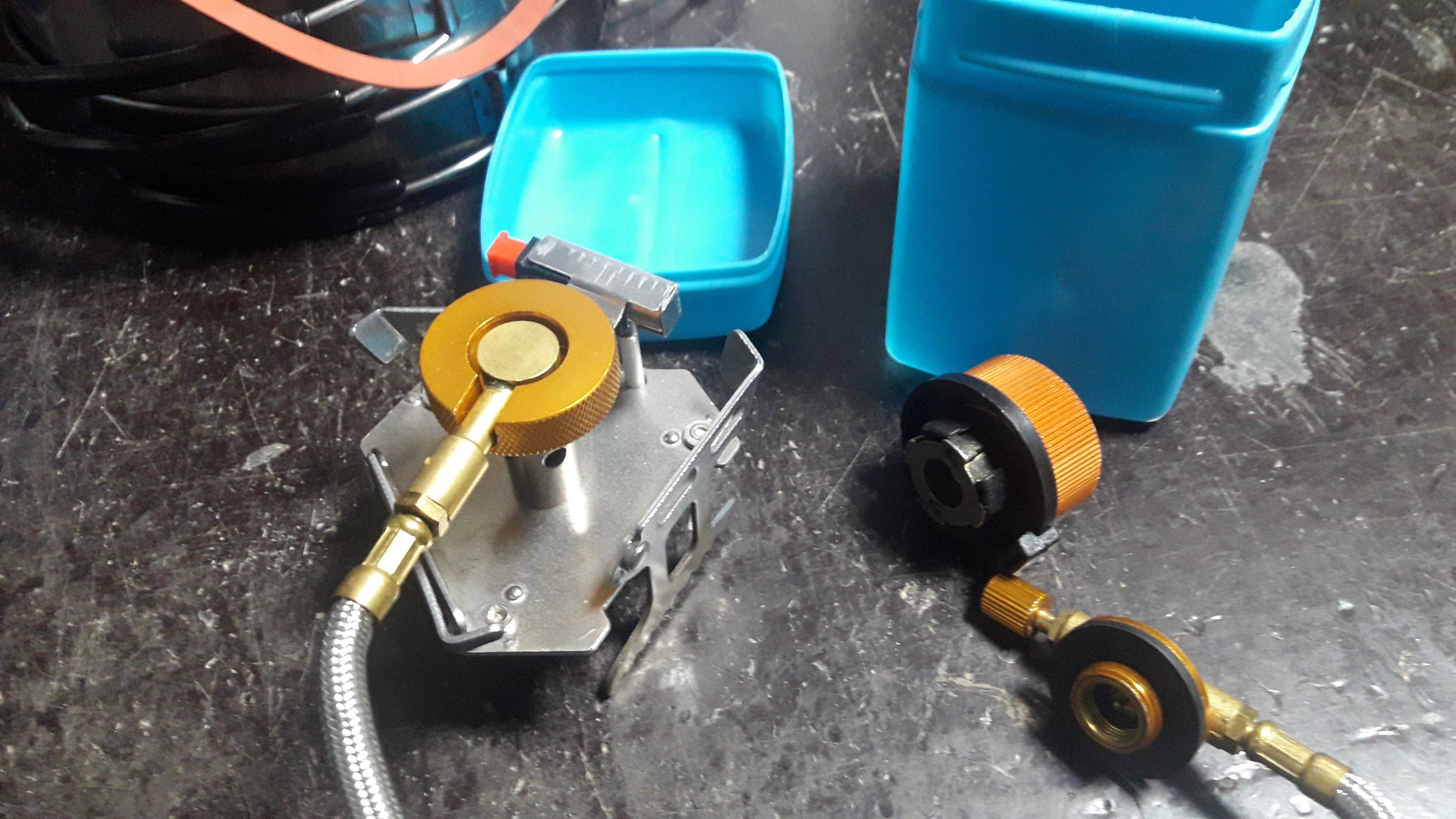

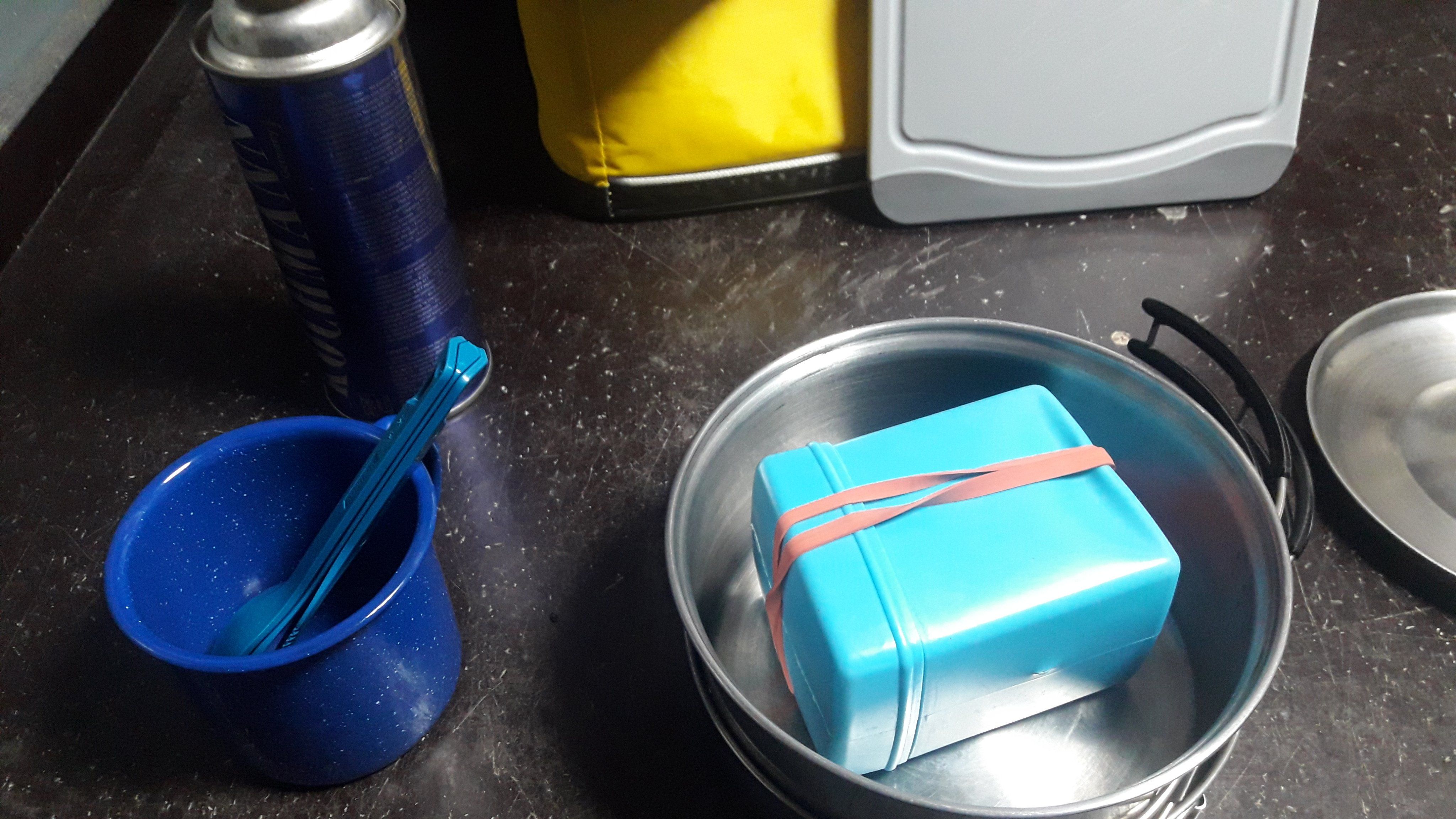

wir nutzen für unsere sommertour seit nun 4 jahren chinesische mini-gaskocher, als topfset habe ich schon seit über 30 jahren eines aus edelstahl, das war damals von louis glaube ich, die pfanne nutze ich zugleich als teller.
20190126_164419.jpg 20190126_164454.jpg 20190126_164606.jpg 20190126_164659.jpg
.. aber der Topf hat doch auch einen Durchmesser von ca 15cm, eine Höhe von ca 7cm - wo und wie bekommst Du das unter?
Anhang anzeigen 819321 Anhang anzeigen 819324 Anhang anzeigen 819326 Anhang anzeigen 819328
@indiana Walross: Danke für die Bilder! Für was ist diese rechteckige Aussparung am Rand des Deckels?
