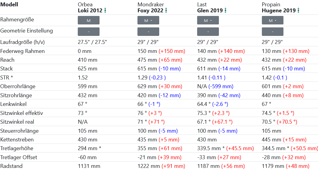

Ich würde an deiner Stelle da gar nicht so lange fackeln, sondern eins, was irgendwie bewährt ist, kaufen. Nachdem ich halt die Propain-Bikes wenigstens von der Theorie her kenne, würde ich bei dir so was wie das Hugene empfehlen: Moderater Federweg, etwas wendiger als ein Tyee, robust, halbwegs leicht, und wer es will und kann, kann man es damit auch ganz schön krachen lassen. Der Phil Atwill ist in grauer Vorzeit damit mal das Enduro-Rennen in Finale mit gefahren - also ein deutlicher Off-Label-Use. Wichtig wäre höchstens, dass es ein Modell so ab ca. 2018 ist. Seitdem hat sich geomäßig nicht mehr so gravierend was getan. Und die neueren Geometrien gehen halt doch besser als die alten - wenigstens wenn ich das Tyee von 2016 mit dem von 2022 vergleiche. Es gibt vielleicht Ausnahmen, ich denke da an Liteville. Aber sonst sind die neueren Bikes schon besser.
