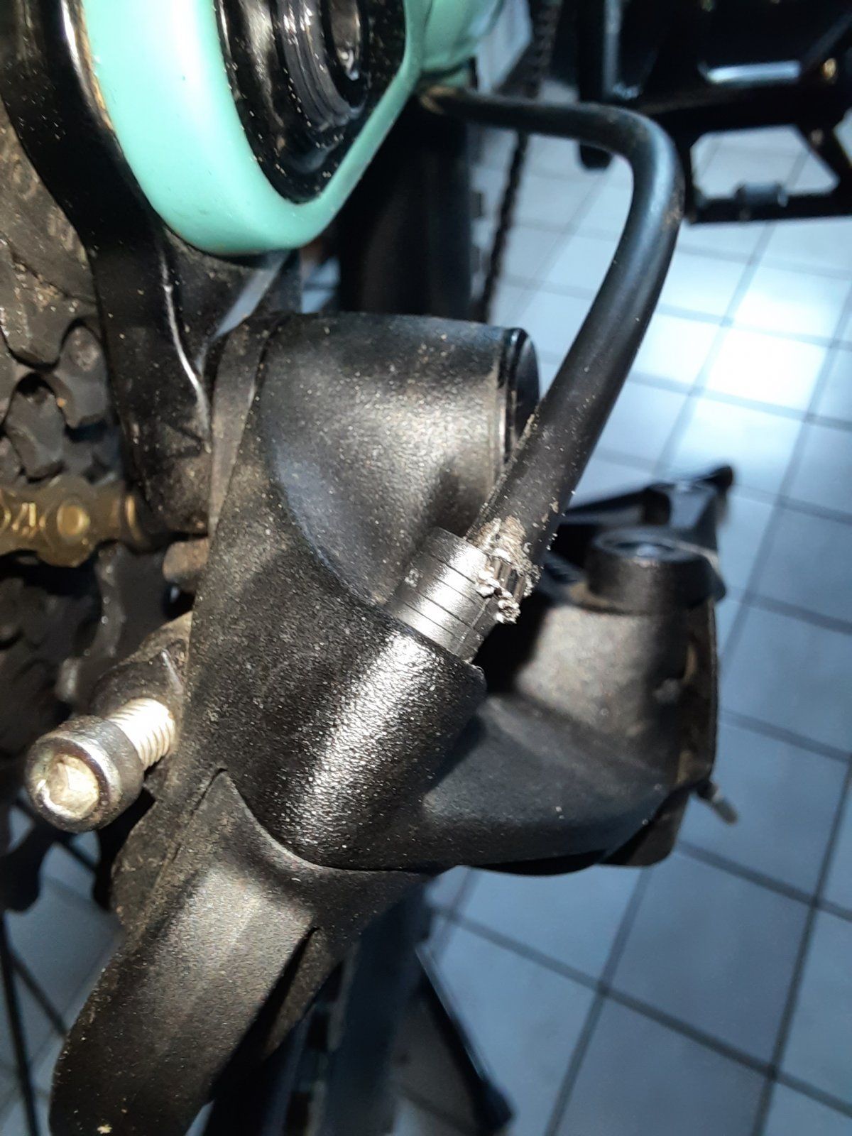

mein Fahrrad (Canyon Spectral 5 2021) knackt, wenn ich stark in die Pedale trete. Das Geräusch kommt aus dem Bereich Tretlager/Tretkurbel/Pedale usw..

Wieso das? Ich habe zuerst die Pedale gegen andere, ältere, getauscht, da das ein geringer Aufwand ist, um diese ausschließen zu können. Da das Geräusch aus Tretlagernähe kam, habe ich die Tretkurbel demontiert, mir das Tretlager angeschaut und die Kurbel/Kettenblatt gereinigt und neu gefettet. Da es das auch nicht war, habe ich mir durch einen Tipp des Forums das Horst Link angeschaut, woran es auch nicht liegt. Die Steckachse habe ich auch gereinigt und neu gefettet und mit dem richtigen Drehmoment angezogen.
Dann habe ich herausgefunden dass es schon leicht quietscht/knarzt wenn ich nur im Montageständer die Tretkurbel drehe, also habe ich die Kette gewechselt, da dies auch kein großer AUfwand ist. Also aus meiner Sicht ist das nicht komplett planlos.
