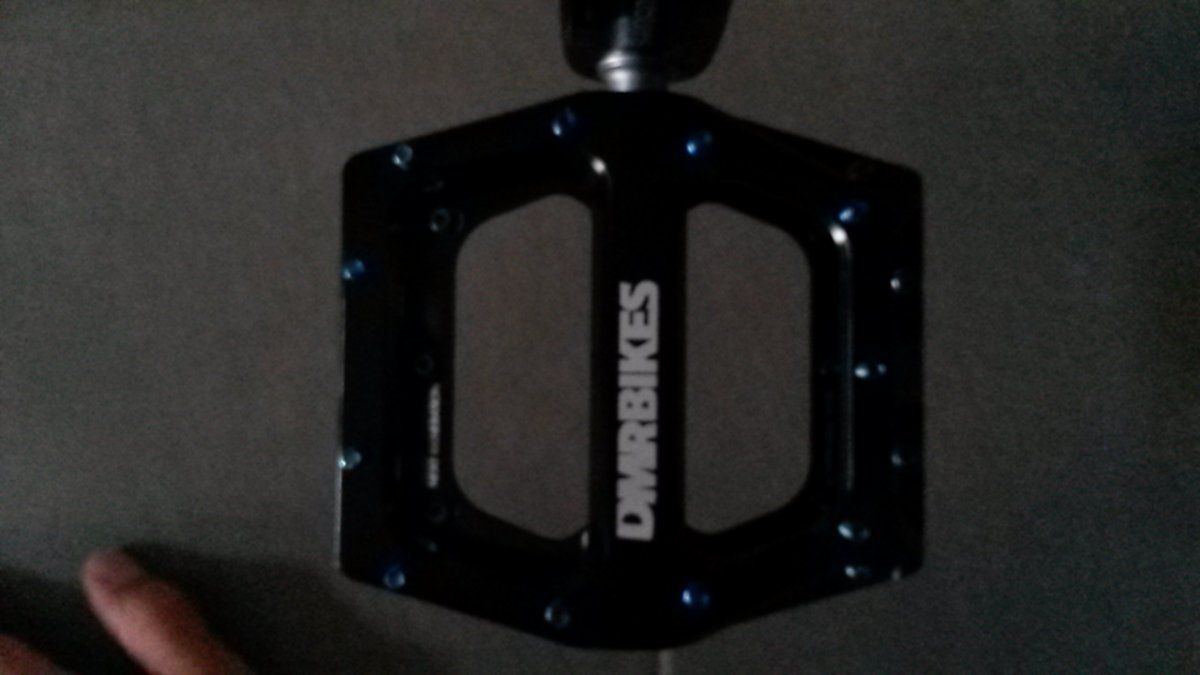

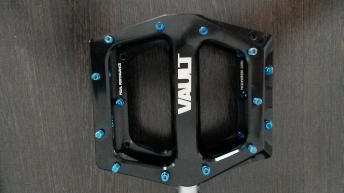

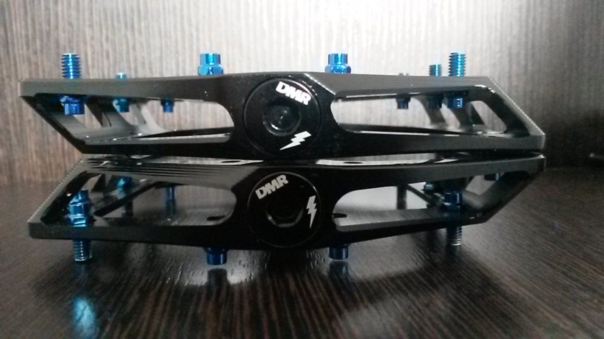

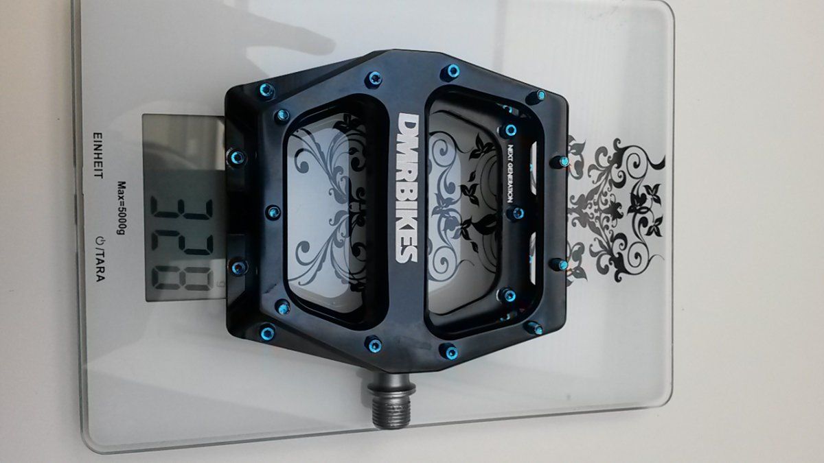

So - nun die Lösung gefunden :)
Habe die Flat s DMR Vault gekauft und einfach auf das Pedal des kurzen Beines noch eine Pedale zusätzliche Pedale aufmontiert.
Es sind 17 mm Höhenunterschied die ausgeglichen werden können - alleine durch die Pedale !
Mit Beilagscheiben sind noch weit aus mehr mm machbar !
Und mit Five Ten Schuhen vermisse ich die Klicks wirklich nicht ! Der Grip ist SUPER und man kann auch mal den Stand verändern was bei mir zur Entlastung der Muskelatur geführt hat.

Habe nun noch weiteren Satz Pedale bestellt um mein ZWEITBIKE ebenfalls damit auszustatten.
Problem - man braucht - bei "m"einer linken Beinverkürzung - 2 linke Pedale und 4 Rechte Pedale :(
Wird leider ein teurer Spaß mit 400 EUR, aber mit einer Behinderung ist man froh es einigermaßen hinzubekommen
