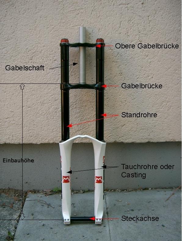

Du meinst da wohl eher schwarze Standrohre. ;)

Es sind aber Standrohre! ;)

OK, dann habe ich in all den Jahren Tauch- und Standrohre verwechselt (zumindest deren Namen).
Vor allem ist das eine blöde Namensgebung: Schließlich TAUCHEN die STANDrohre in die STEHENDEN Tauchrohre ab, irgendwie unlogisch ;-)
Aber danke für deine Aufklärung!
Hast da aber eine unlogische Denkweise. ;)
Die Standrohre tauchen in die Tauchrohre ein. Egal ob da Stillstand oder Bewegung ist.
Bei dir wäre es auch nicht in die, sondern um die "Tauch"rohre ein. ;)
