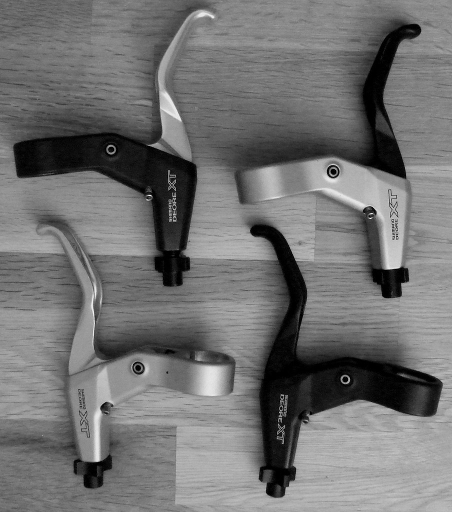

Allerdings bin ich bei @Thias , was die Bremsen angeht, ich würde nicht mischen. Wenn es doch so bleiben soll, ein kleiner Tipp:
Die mir doch zu neuen Bremshebel oben werden dem Rest nicht gerecht, auch optisch nicht.
Da du ja Mühen und einen gewissen finanziellen Einsatz nicht scheust und noch schwärzer besser als schwarz ist, könntest du auch BL-M739 (schwarz/silber) mit M740 (silber/schwarz) verheiraten und hättest einen wunderschönen und komplett schwarzen Bremshebelsatz (und als "Abfall" einen komplett silbernen). Das beste: durch die Travel Chips könntest du den Zugweg einseitig besser auf Canti einstellen, es wäre also auch funktionell ein Vorteil gegenüber den Dingern oben.
Hier, Nr. 6:

Das Bremsenthema: Original waren silberne Avid Speed Dial verbaut, find ich zu klobig. Eigentlich hatte ich bewusst die 770er Griffe ausgesucht da ich die ganz schick fand und sie auch noch die Druckpunktverstellung haben. Außerdem dachte ich komplett schwarz wird zu viel im Cockpit. Zusätzlich will ich Funktion, durch die XTR V Brake bin ich echt verwöhnt.

739er in schwarz/silber hab ich an meinem Hybrid. Das ist durch den hellblauen Rahmen und viel Silber recht hell geworden. Da würden tatsächlich auch komplett silberne Griffe sehr gut gehen. Müsste ich also nur noch silber/schwarze 740er organisieren, frankensteinisieren und dann kann man ja mal vergleichen….so rein optisch... :awesome:
