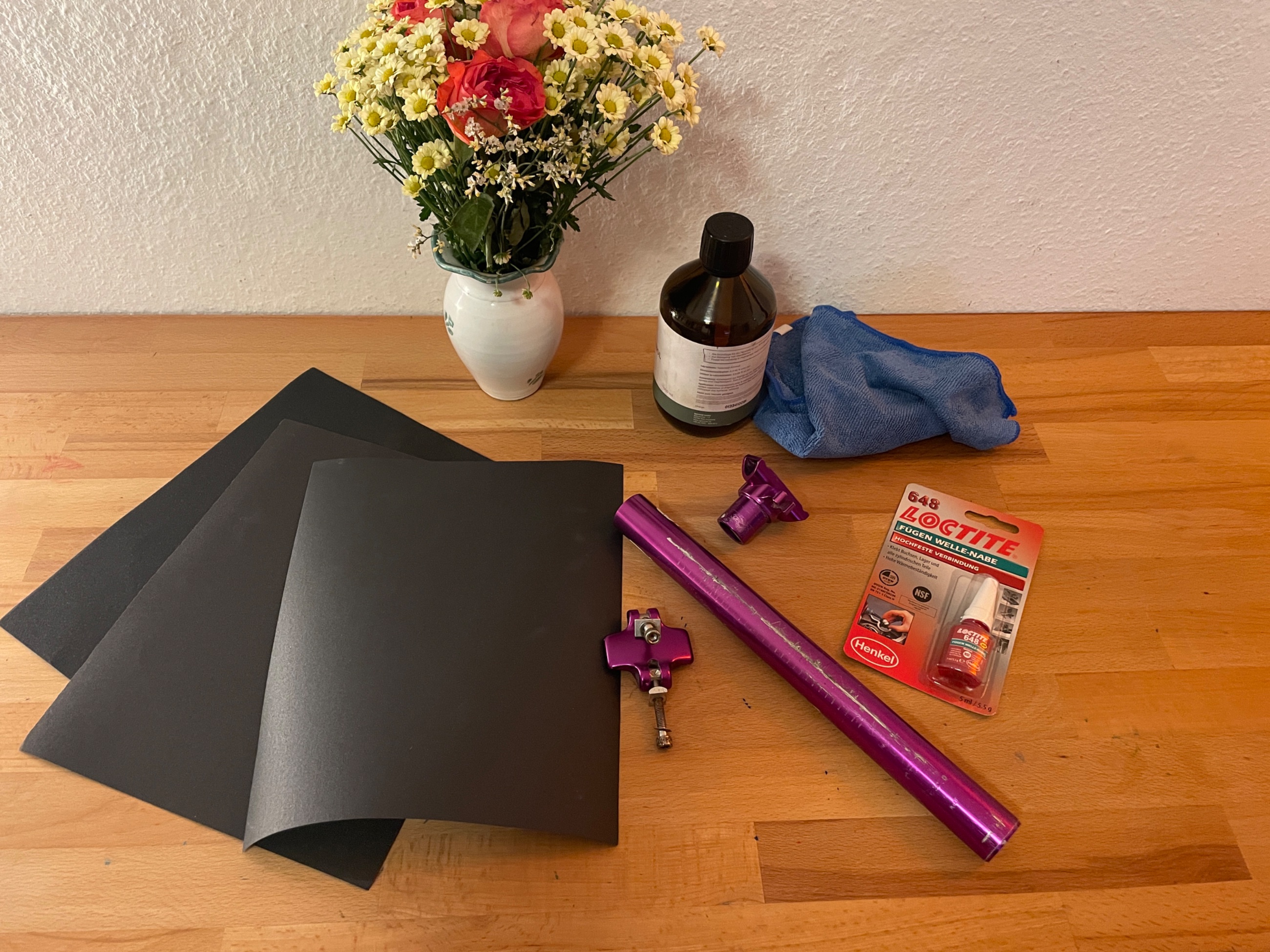

Hier der Start: die Sattelstütze mit den schon abgetrennten Kopf, 180er, 240 und 320 Schmirgelpapier, Isopropylalkohol 99%, Lappen und dem Kleber, Locktite 648, ein Kleber der genau für solche engen Maße und runden Verbindungen gemacht ist.
