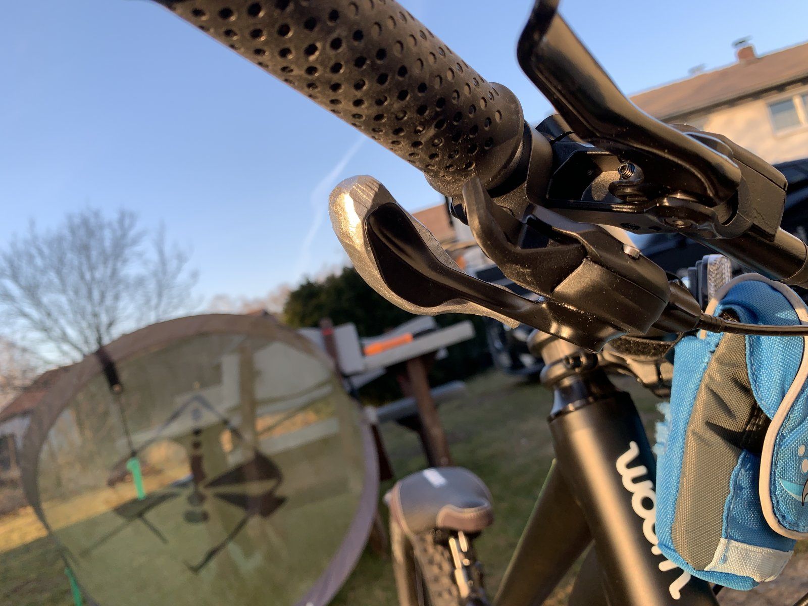

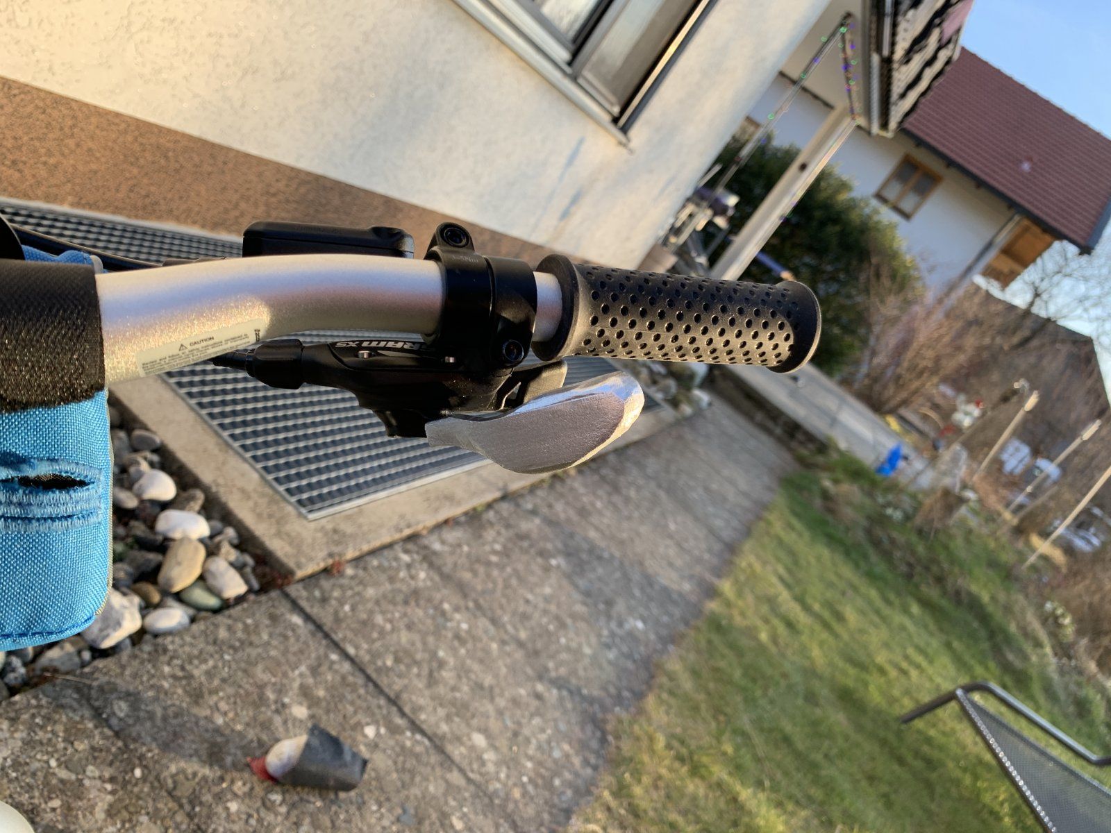

Hab ich etwas losgetreten? Natürlich muss mein Sohn keinen Berg hochfahren und es ist natürlich kein Problem wenn er mal schieben muss, im Gegenteil, schieben gehört doch dazu. Der Berg um den es geht ist auf dem Weg zum Kindergarten, hier sind die letzten 400, leider mit einer Steigung von 10-12%. Ich kann ihn nebenher anschieben, meine Frau schafft das aber nicht. Wir würden im Sommer gerne mit dem Rad zum Kindergarten fahren und das Auto stehen lassen.
Für die Schaltung habe ich jetzt eine einfache, billige und tatsächlich funktionale Lösung gefunden! Nochmal besten Dank an PKempi! Ich habe mit einem Teppichmesser aus einem Holzstück einen "Aufsatz" geschnitzt, mit einer Spraydose silber lackiert und mit doppelseitigem Klebeband auf den Schalthebel geklebt. Jetzt Ist der Schaltpunkt weiter vorne und er kann die Schaltung bedienen!

klick oben auf meinen zitierten Beitrag, dann kommst du an die Bilder. Leider werden die nicht automatisch angezeigt.
Ich habe den Klotz aus einem Stück Brennholz mit einer ganz ordinären Cuttermesser geschnitzt und danach mit silbernem Lack aus der Spraydose lackiert, mit doppelseitigem Klebeband (etwas dickeres um meine Unebenheiten auszugleichen) festgeklebt.
LG Stefan
