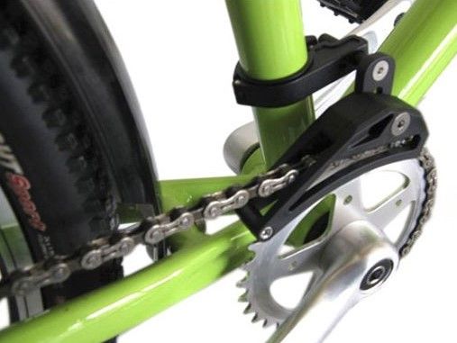

Die hier von Kubikes (der zweite LInk oben) geht ja weit über das Kurbel, also wenn die richtig montiert ist kann eigentlich nix mehr runterfallen.
So ne Kettenführung ist nämlich an sich das einfachste und billigste Mittel (außer wie oben erwähnt erst mal die Schaltung/Ketten/Kettenlinie usw. zu checken) Kettenabwürfe zu vermeiden.
