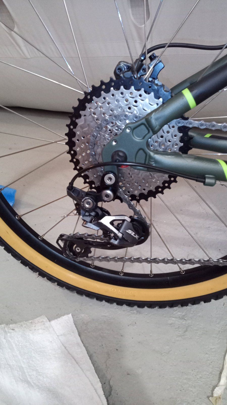

Auf Halde habe ich tatsächlich gleich zwei 10-fach Kassetten (11-42), ein SLX-10-fach-Schaltwerk sowie 152mm-SR Suntour Alukurbeln. Mit 42 Zähnen dürften so ziemlich alle Anstiege hier zu Lande endgültig ihren Schrecken verlieren😉👍
Gleichzeitig mit dem Bike habe ich bei Decathlon noch eine 10-fach Kette sowie einen 10-fach Schalthebel der Eigenmarke geordert. Mit noch ein paar weitere Zubehörteilen wie Schutzblechen und einem Ständer (ja, ich weiß, Ständer am Bike geht gar nicht! Aber, hallo, wir reden von einem Kinderbike, das auch im Alltag sich bewähren muss. Also MUSS Ständer, Punkt) bin ich (ohne Versandkosten) immer noch unter 500€ geblieben. Im Lieferumfang des Rockrider waren Katzenaugen-Rückstrahler für die Speichenmontage sowie rudimentäres Werkzeug.
Für ca. 15€ (Edit sagt: 10€) habe ich andernorts noch ein 32er KB gekauft. Theoretisch hätte ich noch ein altes Shimano 32-KB von der Halde nutzen können. Da es aber schon gebraucht war, hatte ich mich entschlossen, es als Reserve zu behalten und Sohnemann ein neues KB zu gönnen.
Heute endlich Gelegenheit gehabt, die Umbauten vorzunehmen:
- Kurbelsatz gegen den o.a. SR-Suntour-Satz getauscht. Der originale Rockrider Kurbelsatz war einfach nur hässlich,
die Kurbellänge
aber identisch (hier hat das CUBE, was die Ansehnlichkeit des Kurbelsatzes angeht die Nase vorn).
- 9-fach Kassette runter (Super! Neue Kassette als Reserve für mein 9-fach ausgestattetes Crossbike gewonnen), dafür 10-fach
Kassette drauf
- Acera-Schaltwerk gegen das SLX getauscht. Erstaunlicherweise war das ACERA genauso schwer/leicht wie das SLX-Schaltwerk. Ein
genauer Blick darauf enthüllte auch weshalb: viel Plaste am ACERA verbaut.
  • 9-fach Schalthebel gegen den neuen 10-fach Hebel getauscht
  • 10-fach Kette draufgezogen. Weil aber gerade kein Kettentool zum Kürzen zur Hand war, aus Neugier die original 9-fach Kette
wieder montiert. Läuft und schaltet ohne Probleme. Wer hätte das gedacht?

Vom Schaltwerk habe ich dieses Verlängerungsteil, Goatlink heißt das, oder? abmontiert. Das SW ist jetzt direkt an den Rahmen geschraubt:
Die obere Schaltrolle hat immer noch ausreichend Abstand zum größten Ritzel und die Umschlingung in den höheren Gängen ist ebenfalls optimaler. Zudem hat das SW dadurch auch etwas mehr Bodenfreiheit.
Mit ca. 1,2mm starken Unterlegscheiben habe ich das Kettenblatt etwas mehr Richtung Tretlager versetzt. Der Schräglauf der Kette auf dem großen Ritzel ist dadurch etwas reduziert und auf den kleineren Ritzeln läuft sie immer noch mehr als hinreichend gerade:
