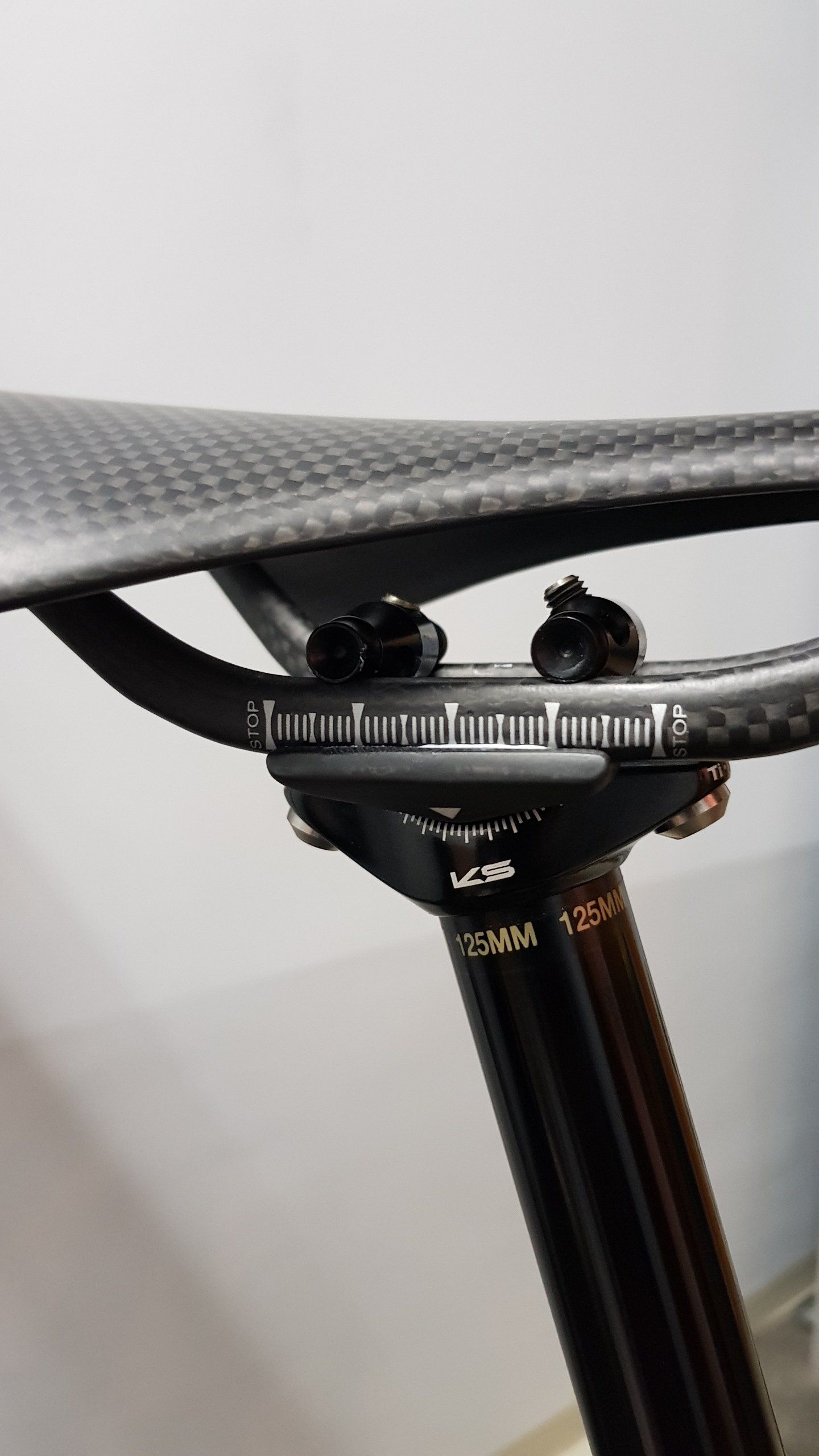

Habe bei mir Shannon-/POP - Yokes und Fasi Turbo Schaltaussenhülle verbaut (die orig. Aussenhülle ist zwar auch leicht, war aber bei mir total mit Knicken versaut)..
Ui, das weiß ich nicht mehr. Aber runde Yokes gibt's von div. Anbietern.
Schau mal bei r2bike z.B...
Wirken bei der Art von Stützenkopf nicht ungeheure Scherkräfte auf die Schrauben, wenn oben zwei unabhängige Yokes statt einem gemeinsamen verwendet werden?
Die einzelnen Yokes kenne ich nur von Stützen, bei denen die Bolzen in etwa rechtwinklig zum Sattelgestänge verlaufen...
Bin da weniger skeptisch! Verstehe was gemeint ist - klar,
aber nicht bei Drehmomenten in dieser Größenordnung.
3 von 4 Kumpel sind mit dem Setup der KS schon mehrere Saisons unterwegs, zuletzt beim Tankwa Trek 2019 in Südafrika.
Bisher alles i.O.!
