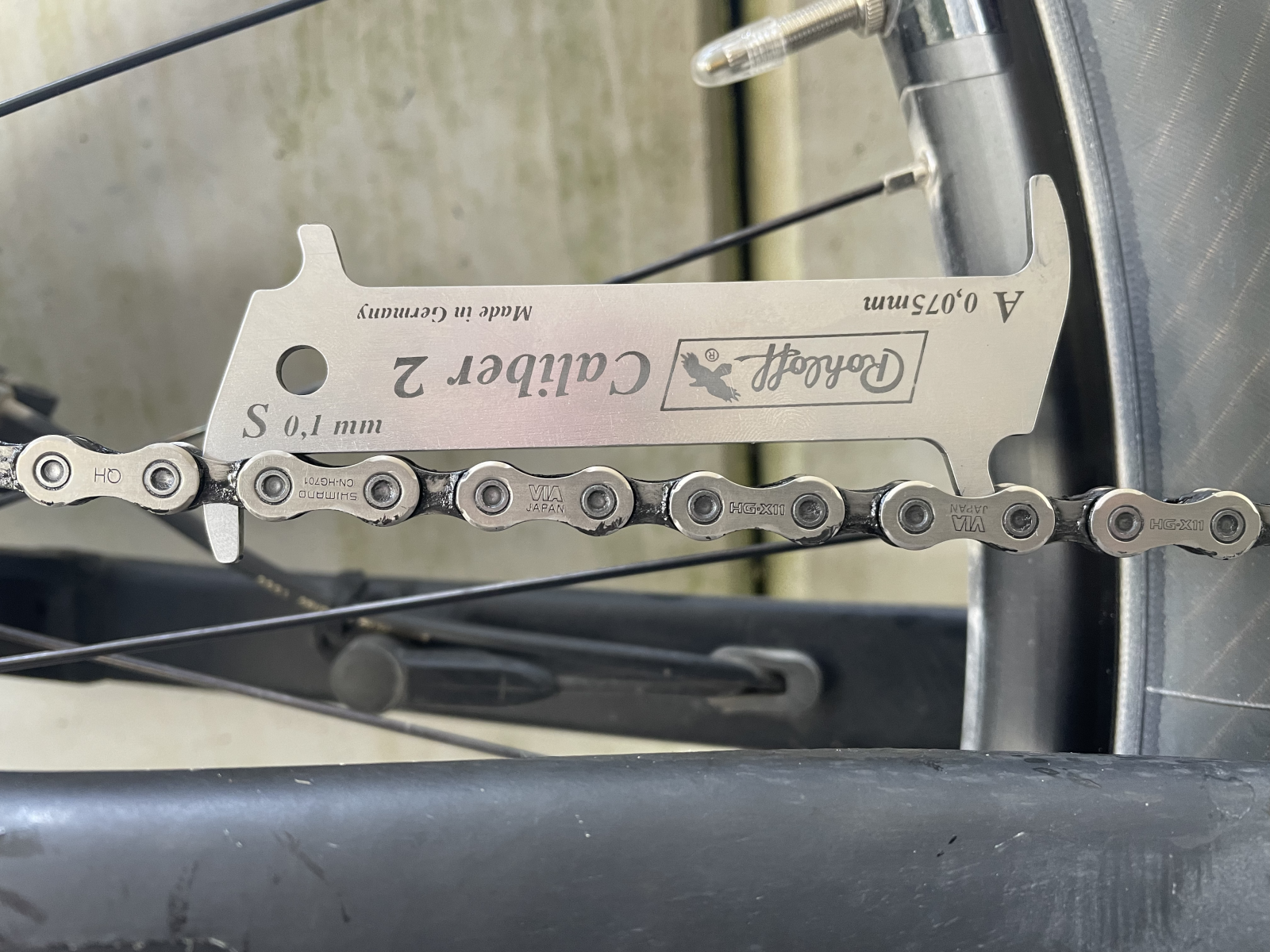

Hallo,
ich habe an meinem E-MTB eine Shimano CN-HG701 11-fach Kette, die nach meinen Unterlagen ca. 5.000 km Laufleistung hat.
Ich habe heute wieder mit der Rohloff Lehre gemessen (an verschiedenen Stellen) und es sieht danach aus, daß die Kette noch keinen besonderen Verschleiß zeigt.
Ich dachte immer, Ketten wären nach 2-3 TSD Km durch.
Die kann ich ja dann noch eine Weile fahren ! Gibt es einen cica. Wert über die durchschnittliche Laufleistung ?
Danke und VG
Odesu
Lehre bitte so (👇) benutzen und nochmal messen:
Genauere Ergebnisse gibt's mit so einer Kettenlehre von ParkTool (CC-4) oder Pedros:
Auch 0.75mm können bei 11x zu viel sein, so dass nicht nur eine neue Kette sondern auch eine neue Kassette und/oder neues KB fällig sind.
Wie oben erwähnt lieber eine Lehre mit 3-Punktkonstruktion benutzen (ParkTool CC-4, Pedro's Plus II, usw.).
Ich muß doch die S-Seite der Rohloff Lehre verwenden, da die Kette aus Stahl ist ?!
Die Kette ist immer aus Stahl. Stahl bezieht sich hier auf Ritzel und Kettenblatt. Steht bestimmt irgendwo in der Anleitung.
EDIT: spätestens ab 12x ist wg. unterschiedlich dimensionierten Rollen oder unterschiedlichem Spiel bei den Rollen je nach Hersteller sowieso nur eine 3-Punktkonstruktion zuverlässig. Alle anderen Kettenlehren sind eher unzuverlässig.

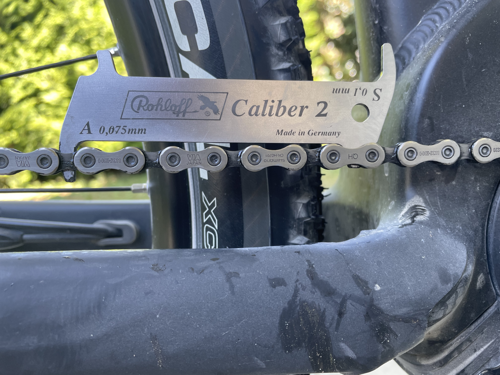

So siehts bei der A-Seite aus
(Jetzt richtig gemessen)

Auch bei der A-Seite habe ich noch einiges an Luft.
Dann kann ich die Kette ja noch ein Weilchen fahren !
Ja, das kannst du. Du kannst die Kette auch so lange fahren, bis alles auseinanderfällt. Es ist erstaunlich, wie lange man eine Kette fahren kann. Wenn du nicht viel fährst, kann sein, dass du sie nie wechseln musst.
Das Problem ist nur, dass die Zähne der Ritzel und des Kettenblattes auch entsprechend verschleissen. Ab ca. 0.5mm stehen die Chancen gut, dass wenn du (aus welchen Gründen auch immer) eine neue Kette drauf machst, sie beim Antritt über das KB oder die Ritzel der Kassette springt. Deswegen lieber 2-3 Ketten in Rotation fahren. Jede Kette 2-3000km oder bis die 0.5mm Verschleissgrenze erreicht ist, fahren, dann die nächste, dann wieder die erste, usw.
Ich weiß nicht, wie ich es noch formulieren soll - scheinbar hast du meine Beiträge nicht gelesen oder ich hab's unverständlich beschrieben.
Du benutzt die Lehre falsch. Wenn du die Lehre richtig benutzt, erhältst du Werte, mit denen etwas anzufangen ist.
Die Lehre muss trotzdem wie auf dem von mir eingefügten Bild benutzt, also mit dem kürzeren Pinöpel zuerst eingehakt werden, sonst misste Mist. ;)
Tadaaaaa:

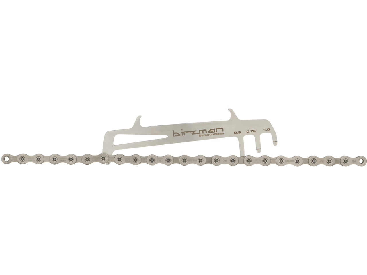

Um das Thema sicherheitshalber mal kurz aufzugreifen - ich habe die Birzman Kettenverschleißlehre. Laut Hersteller-Info sind 11-fach Ketten tendenziell bei 0.5 verschlissen.
(Bildquelle: Bike-Components.de)
Sehe ich das richtig, dass damit gemeint ist sobald die Spitze der Lehre bei 0.5 durchrutscht, also unterhalb der Kette zu sehen ist, auch wenn es nur ein bisschen ist?
... die Spitze der Lehre bei 0.5 durchrutscht, also unterhalb der Kette zu sehen ist, auch wenn es nur ein bisschen ist?
Im Detail wird das wohl in der zugehörigen Anleitung stehen ;).
Nach meiner Vermutung zeigt das Bild einen Verschleiß von 0,5 - lässt sich die Lehre weiter (bis zum Strich auf dem nächsten Zacken) absenken, ist 0,75 erreicht.
Ja, nehme auch an ein erstes Eintauchen der Spitze genügt. Der Vollständigkeit halber ein Bild der Anleitung anbei.
