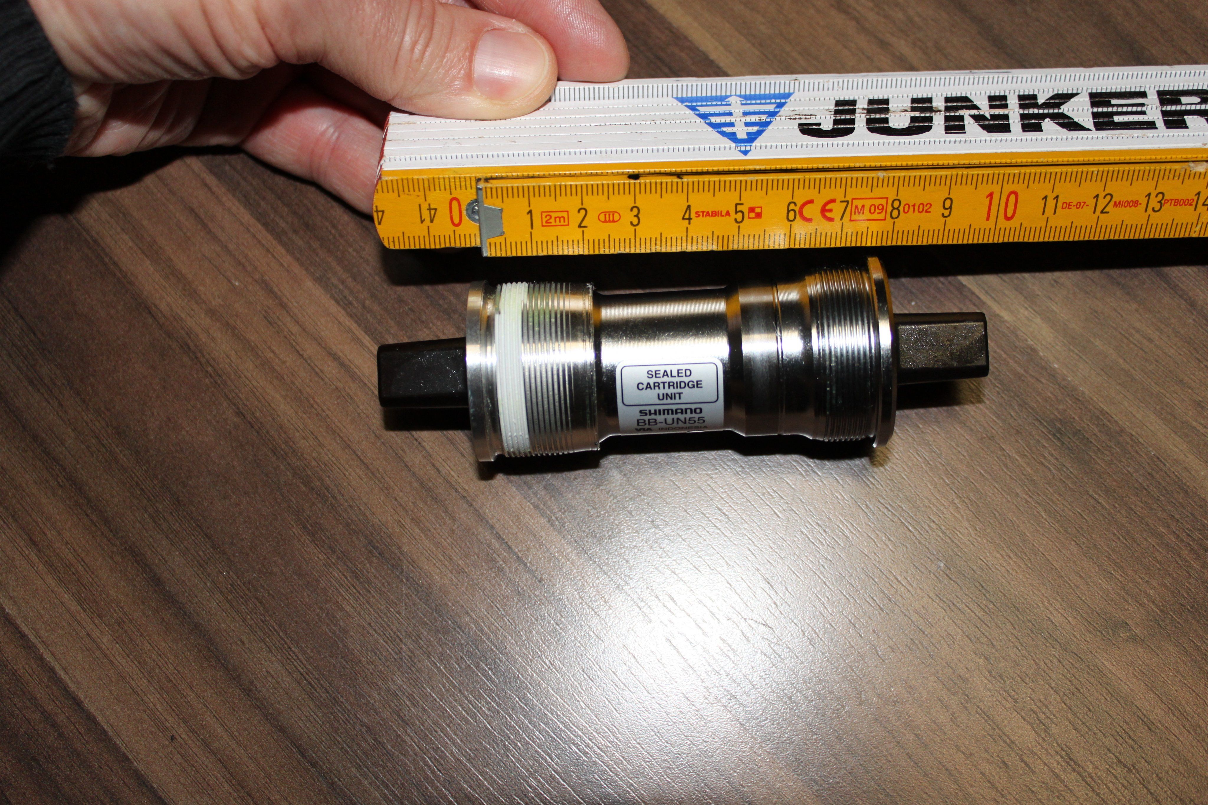

heute kam das 118mm Innenlager mit 73mm Gehäusbreite an.
Was für ein Sch....
Das Ding ist so konstruiert, dass das Lager nur zur Hälfte in die Linke Aluschale geht, nur bis zur ersten Schulter. Es erreicht nicht den angerauhten weißen Bereich, da die Schulter zu hoch ist und die Gehäuselänge von 73mm erreicht ist. Eigentlich sind es ja lt. Messung 74mm, somit passst es niemals ins Tretlagergehäuse ohne dass eine Seite 1mm heraussteht.
Außerdem hat das Lager somit Spiel in der linken Schale.
Fazit: Es geht zurück und ich mach mich auf die Suche nach einem zeitgenössischen Stück, Race Face Trubine RS gibt es in 120mm oder nen Syncros, Falls jemand sowas hat bitte melden.

Die Schalen rutschen das letzte Stückchen häufig erst beim Einschrauben ganz drauf, bzw. das Lager ganz in die Schale. Von Hand geht es häufig nicht ganz drauf.
Natürlich nicht, wenn das Lager tatsächlich einen deutlich meßbar größeren Durchmesser hat.
Es kann gar nicht drauf rutschen, ich dachte das auch erst, aber zum einen würde es dann nur 1mm drauf rutschen, da es ja schon 74mm im zusammengeschobenen Zustand bis zur 1. Schulter hat (73mm ist ja das Tretlagergehäuse) und zum anderen wie du schon gesagt hast, der Durchmesser passt nicht.
