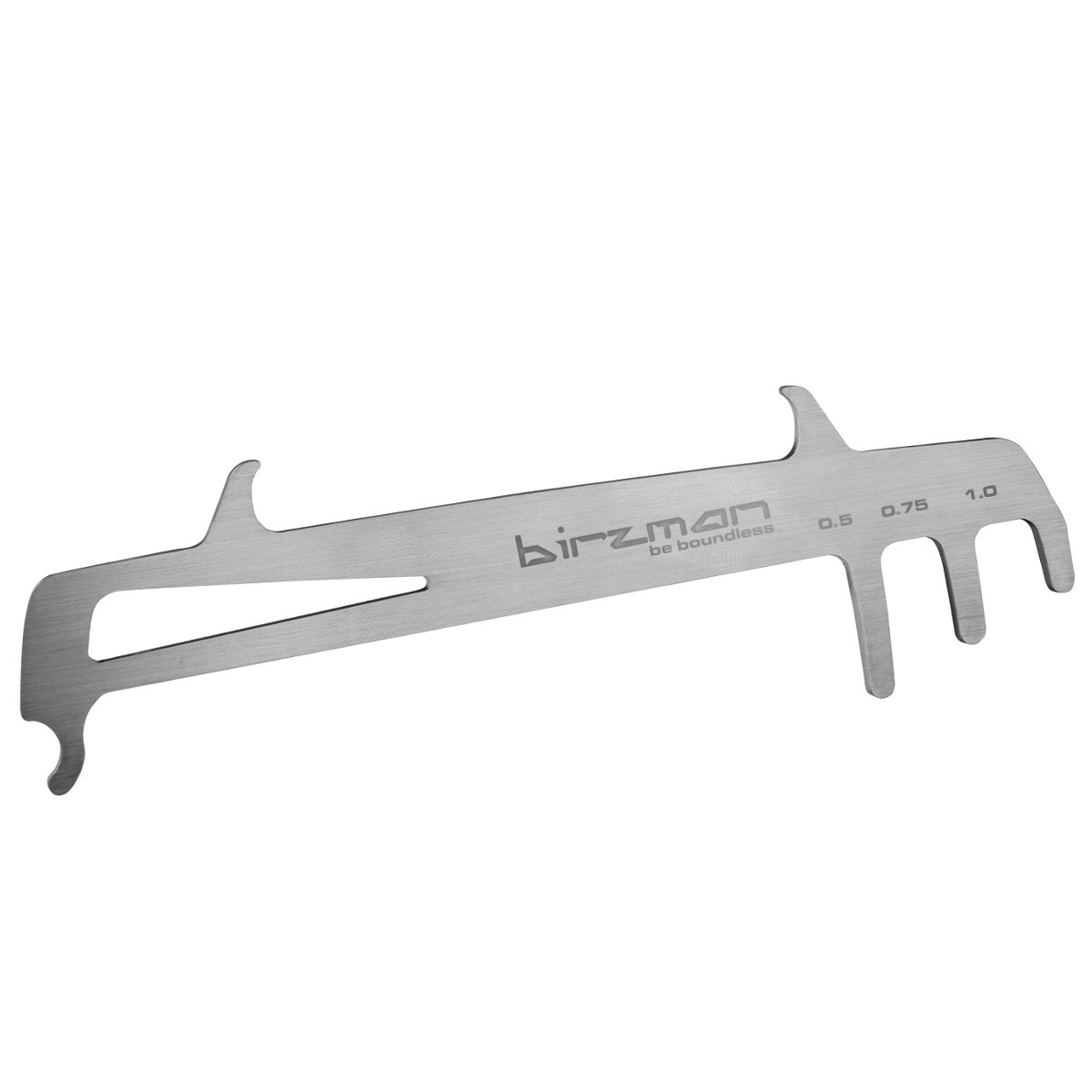

Wenn es günstig und gut sein soll dann würde ich die von Birzman nehmen. Ist aus Edelstahl. Kostet zwischen 7-8€.
Schade, wenn Du das früher gepostet hättest...
Gefällt mir. Vor allem, dass man nur eine Seite einklinkt und dann mit einer Messung sieht welcher der drei Haken auf der anderen Seite reinpasst.
Ich habe mir das Teil von Decathlon geholt. Schwarz, aber brüniert und nicht lackiert. Die Färbung sollte also nicht großartig Material auf den gestanzten Stahl auftragen und somit das Messergebnis verfälschen.
Made in Slovenia. Sobald das Billigteil (aus China) von Ali ankommt werde ich die zwei vergleichen und das Ergebnis hier posten.

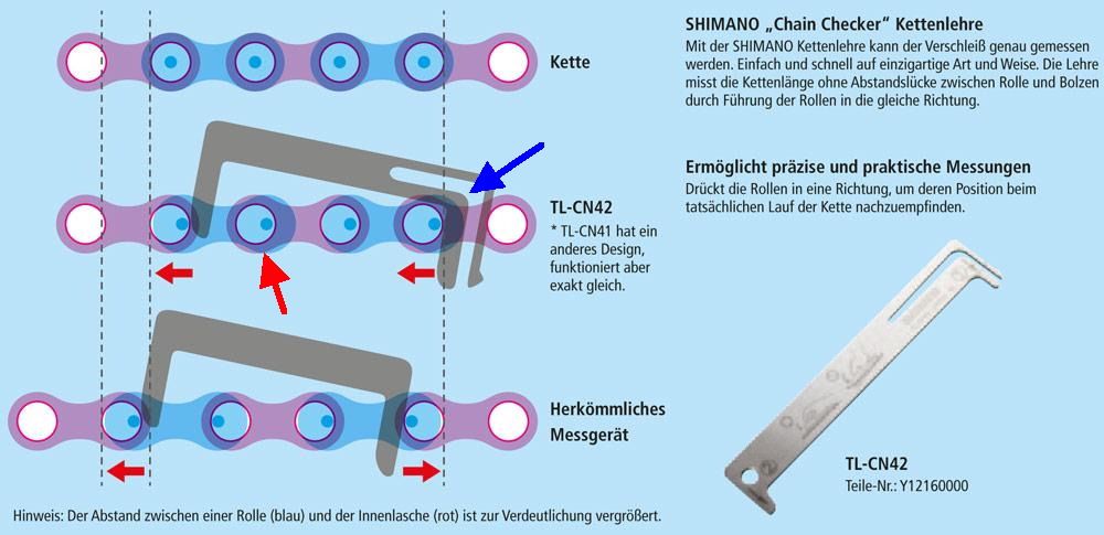

Das Bild zeigt Blödsinn. Eine Kette längt sich, weil Pin und Rolle aufeinander reiben und Material abtragen. D.h. alle Glieder sind nicht mehr so spielfrei wie bei der obersten (neuen) Kette, sondern sind etwas auseinander so wie bei der untersten. Und genau das will man messen.
Die mittlere Kette ist an von mir markierten Stelle natürlich nicht nach rechts, sondern so wie die untere an diesem Punkt auch nach links verschoben. Das Bild ist hier schlichtweg falsch!

Es sind sogar zwei Stellen im Blid falsch:
Richtig wäre auch bei der TL-CN42 das Kettenbild der unteren Kette. Nicht nur beim roten, auch beim blauen Pfeil ist es falsch eingezeichnet. Die Lehre misst den Abstand vom linken Ende bis zum rechten Ende (so wie das "herkömmliche Messgerät"). Der mittlere Haken gleich neben dem rechten Ende hat keine Funktion. Insbesondere kann er nicht die zweite Rolle von rechts (auf die der blaue Pfeil zeigt) nach links schieben, weil die ja eh schon nach links gezogen wird. Schließlich ist ja die ganze Kette auf Zugspannung (vom Derailleur).

Genau deswegen ja die etwas umständlichere Messung auf jeweils der selben Seite der Rolle. So misst man kein Rollenspiel. Egal wieviel Spiel die Rollen haben, das Ergebnis bleibt gleich.
D.h. bei der Shimano *-Lehre ist der rechte Haken eine Feder die den mittleren Haken von rechts an die Rolle drückt. Gemessen wird also wirklich vom mittleren Haken bis links.
OK, so macht das Sinn.

Nein, ich habe hier im Thread was gelernt - dass bei der Shimano *-Lehre der rechte äußere Haken eine Feder ist und wirklich beide Seiten von rechts gemessen werden, womit das Rollenspiel ignoriert werden kann.
Ob die Ali-Lehre (die genauso nur ein Stück ausgestanztes Stahlblech ist wie die von Decathlon oder auch die teure von Rohloff) wirklich maßhaltig ist wird sich zeigen. Alle drei messen auch das Rollenspiel mit (sogar doppelt, auf beiden Seiten). Materialwert bei allen dreien nur wenige Cent.
Insofern hat mir der Thread hier wirklich was gebracht - und evtl. auch anderen Mitlesern.
Die Park-Tool CC4 hat keine Feder, sondern eine Rampe (am rechten Haken) mit der man den mittleren Haken von rechts an die Rolle drückt um dann ebenfalls von mitte nach links jeweils auf der rechten Seite zu messen. Simpler als die Feder, aber schlechter zu bedienen (weil man die Kette runterdrücken muss). Auch nur ein ausgestanztes Stück Stahlblech, was die Chinesen eigentlich simpel kopieren könnten. Wahrscheinlich machen sie es (noch) nicht weil die einfache Lehre "good enough" ist...
