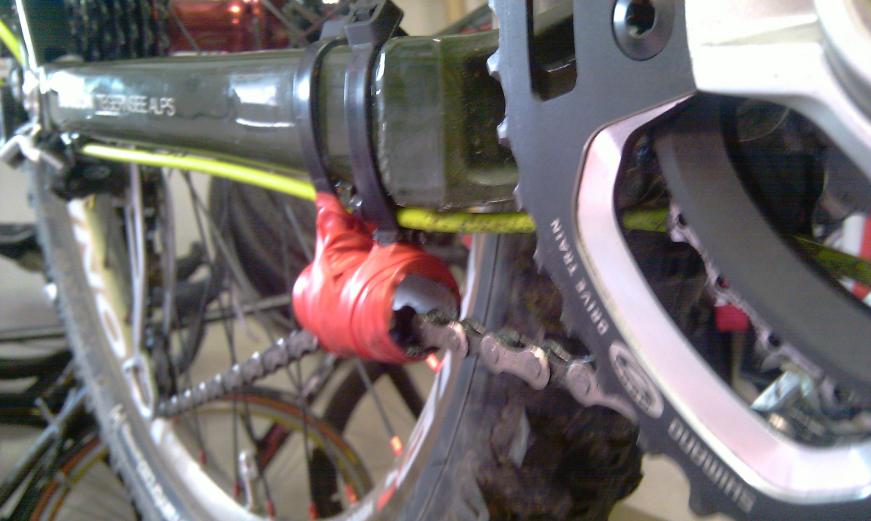

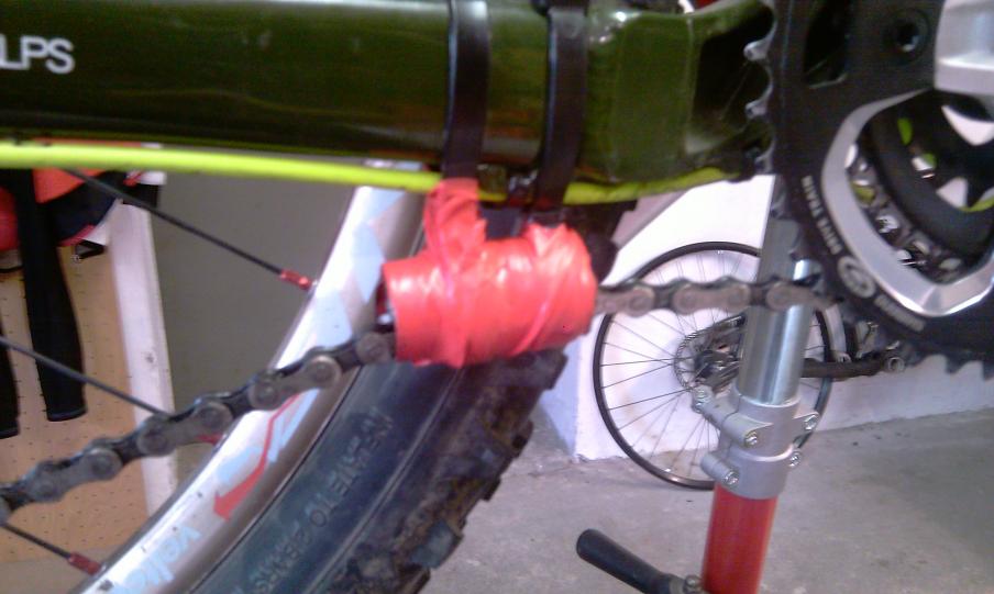

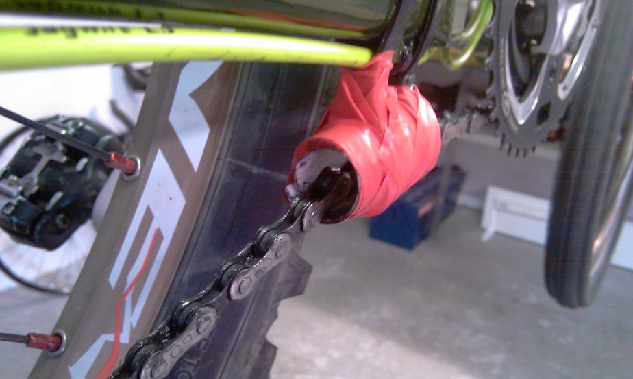

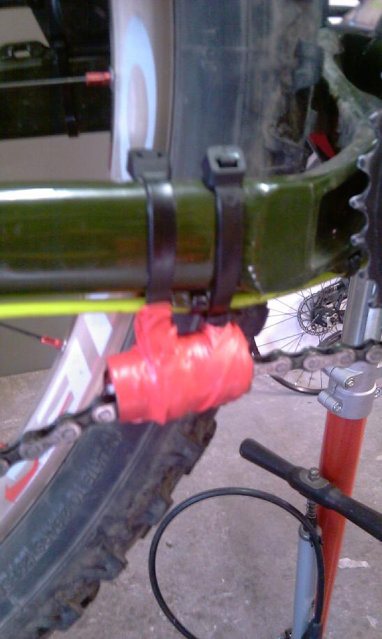

Mal versucht ....
Magnesiumtabletten Röhrchen, etwas Tape und Kabelbinder
*Schwerwiegendesgebastel* geht aber gut, schaltet problemlos alle 3 Blätter;
Nun wird da mal was gedreht ....
und sorry sind nur Handybilder, ginge auch schärfer, aber das mach ich dann wenns was zu zeigen gibt
