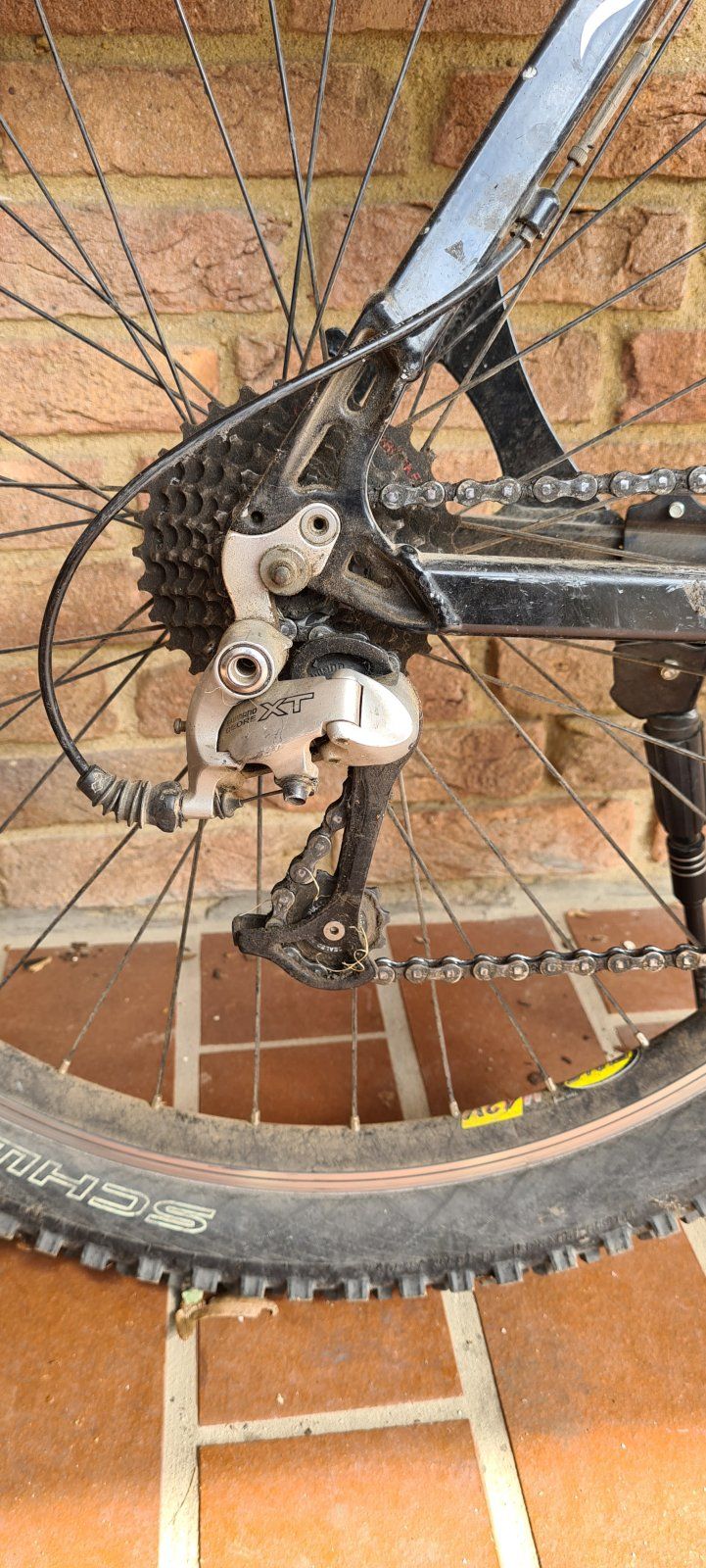

Hallo,
Ich habe zurzeit ein Bulls DS.1 mit 24 Gängen. Ich bin es gewohnt auf dem schwersten Gang zu fahren (hinten kleinstes Ritzel) und mag es nicht zu schalten, auch bergauf nicht. Vor ein paar Monten hat die Kette angefangen zu springen, erst wenig, dann immer mehr. Ich habe das Schaltwerk (Shimano Deore XT) hinten ein paar mal eingestellt, bringt inzwischen aber nichts mehr. Angangs ist die Kette nur unter hoher Belastung gesprungen, inzwischen springt sie dauernd. Ich fahre das Rad täglich 8-9 Kilometer (zur Schule und zurück) und würde mich echt freuen, wenn mir da jemand weiterhelfen kann. (Wenn möglich so, dass ich es selber reparieren kann, damit es nicht viel kostet)

Gratuliere zu deinen Beinen. Wenn du immer nur den Gang brauchst, sind halt das Kettenblatt, die Kette und das kleinste Ritzel der Kassette verschlissen, alles neu. Würde mir aber trotzdem überlegen, ob deine Fahrweise die intelligenteste ist.
Vieleicht gleich auf Singelspeed umbauen.
Und bevor die Frage aufkommt, Bilder der verbauten Teile könnten helfen.

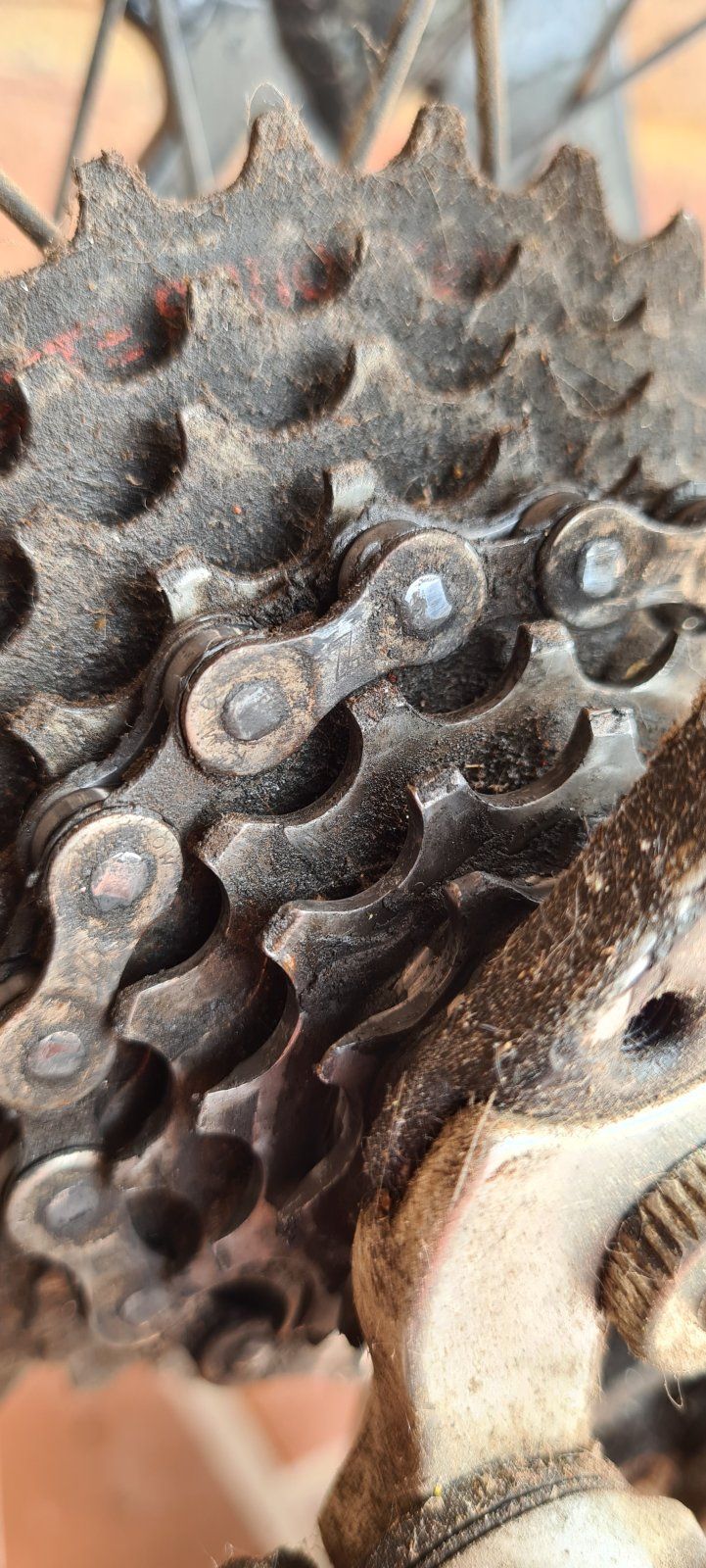

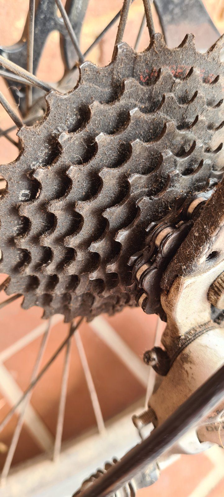

Ich habe erstmal ein paar Fotos gemacht, vielleicht ist das hilfreich. Ich hatte das gleiche Problem schon mit vorherigen Fahrrädern, habe aber immer davor gescheut, die Kasette und das Schaltwerk zu wechseln, weil das mir zu teuer erscheinen ist (mein lokaler Fahrradladen meinte 150€ nur für die Teile oder so ähnlich) und ich nicht weiß, welche Teile in der unteren Preisklasse trotzdem gut sind.

Da Du das Schaltwerk nicht benutzt / benötigst :ka:, braucht es auch nicht erneuert zu werden - die gelängte Kette und das kleinste verschlissene Ritzel sowie das vermutlich ebenso runtergenudelte Kettenblatt müssten neu :).
Der Vorschlag auf singlespeed umzubauen ist allerdings gut - mit entsprechend angepasstem (größerem) hinterem Ritzel ist der Verschleiß deutlich geringer.
Die Teile kriegst du auch für deutlich weniger als 150 Euro, wenn du nicht grad high-end nimmst. Wenn die Konfiguration so bleibt - das nächste mal die Kette rechtzeitig wechseln, dann halten auch Ritzel und Kettenblatt länger. Dazu gibt es Kettenverschleißlehren für ein paar Euro. Kettenpflege verlängert auch die Lebensdauer enorm

Für den Wechsel brauchst du aber paar Fahrrad-Werkzeuge. Kettennieter, Kettenpeitsche, Kassettenabzieher und Kurbelabzieher. Hast du Zugriff an diese?
