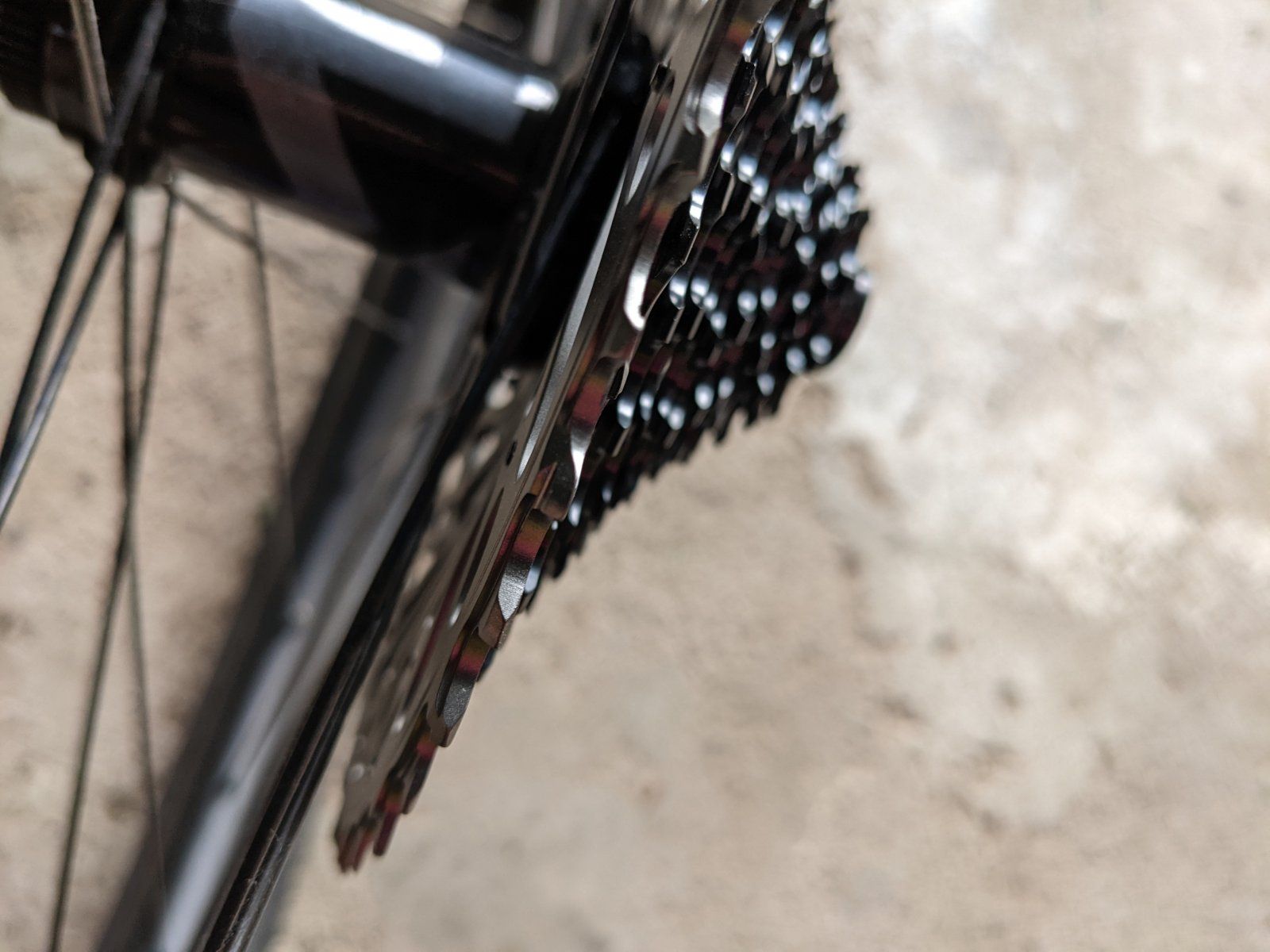

Auf der vorderen Seite haben diese Ritzel die Steighilfen, auf der Rückseite kannst du dann sehen, dass die Zähne unterschiedlich breit sind. Es sind demnach schaltbare NW-Ritzel.
Sorry, aber das kann nicht sein. Oder wie sollte definiert sein, auf welchen Zahn ein Innen- und auf welchen ein Aussenglied hüpfen will?!?
Das regeln die Steighilfen.
Hast du schon mal eine Eagle-Kassette aus der Nähe gesehen? Glaub mir, es funktioniert.

Natürlich Steighilfen. Dadurch funktioniert dann auch NW an den großen Ritzeln weil bestimmt wird wo die Kette hoch steigt.
Schaltwerk (wie gesagt) "hilft" eigentlich nur die Kette gegen die Steighilfen zu drücken und zu führen und die Kette auf Spannung zu halten.
Hier sieht man schön die verschieden breiten Zähne auf einem 50er Ritzel (Shimano wird das übrigens NICHT machen, da 51 Ritzel)
Hier: Steighilfe
Hier: Steighilfe
