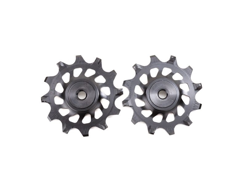

Bei SRAM 11fach sind die Zähne der Umlenkröllchen NW. Weiss nicht, ob's bei Shimano auch so ist: Du kannst ja mal versuchen, ob es was bringt, wenn Du das hakende Röllchen um einen Zahn gegen die Kette verdrehst.

Danke Robert für den Hinweis, aber wie genau darf ich mir das vorstellen? Ist da ein Zahn anders geformt?

NW= narrow/wide. Da ist jeder zweite Zahn jeweils anders geformt.
So schaut's bei SRAM aus:
Wie gesagt: ich weiss nicht, wie das bei Shimano aussieht...
Normal, kein narrow/wide. Hab selbst ein M8000 Schaltwerk und gerade nochmal nachgesehen.
Mein Tipp betreffend die Problematik des TE wäre ja die B-Screw gewesen (der Abstand zwischen Guide Pulley und größtem Ritzel sollte beim RD-M8000 5-6mm bei bis zu 42 Zähnen bzw. 8-9mm bei bis zu 46 Zähnen betragen), aber das hat er ja bereits ausgeschlossen...
