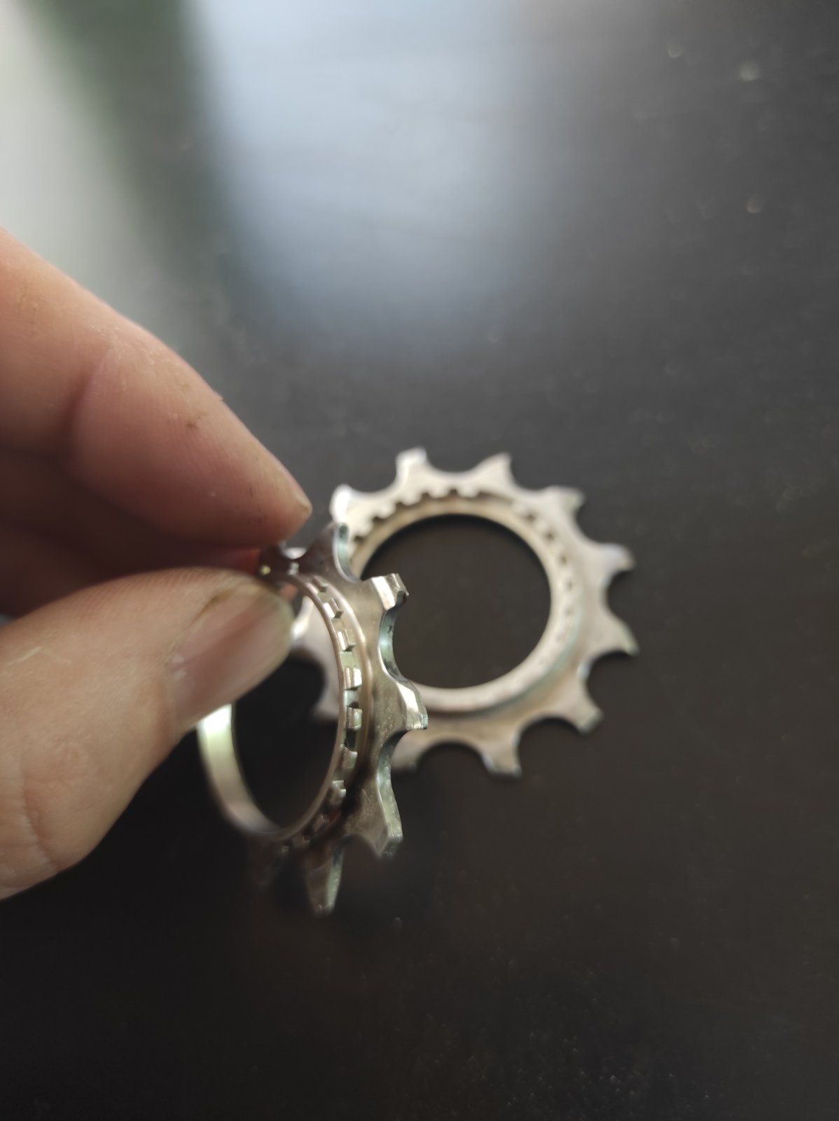

Nach 2000 km ist bei der ersten Kette jetzt doch die Lehre reingegangen und ich habe die Kette gewechselt. Doch leider rutschte die neue Kette dann beim kleinsten Ritzel durch. Schaltauge gerichtet, Schaltung eingestellt ( mehrfach) nichts half. Ich gab der Kette auch 100 km, half auch nicht.
Neues 10/12er Ritzel bestellt -> alles ok.
Jetzt habe ich das alte Ritzel nochmal ganz genau angeschaut. Sie da, es ein paar Grate und einer schon deutlich sichtbar.
Reicht es die Grate zu entfernen und als Ersatz zu behalten oder ab in die Tonne?
