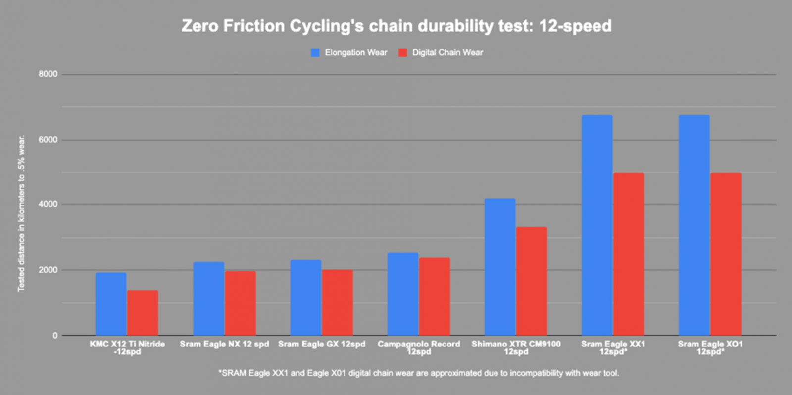

Das haben aber entsprechende Tests widerlegt. Da war die silberne X01-Kette eigentlich auf gleichem/leicht besserem Niveau wie die schwarze und goldene XX1-Kette:
Dem mag ich nicht widersprechen.
Jedoch hat sich in der Praxis tatsächlich die goldene Kette als standfester erwiesen. Und da spreche ich nicht nur von meinen Rädern, sondern über den ganzen Verein verteilt, wovon ich den Großteil der Räder mache...., sowie von div. anderen Kumpels...
