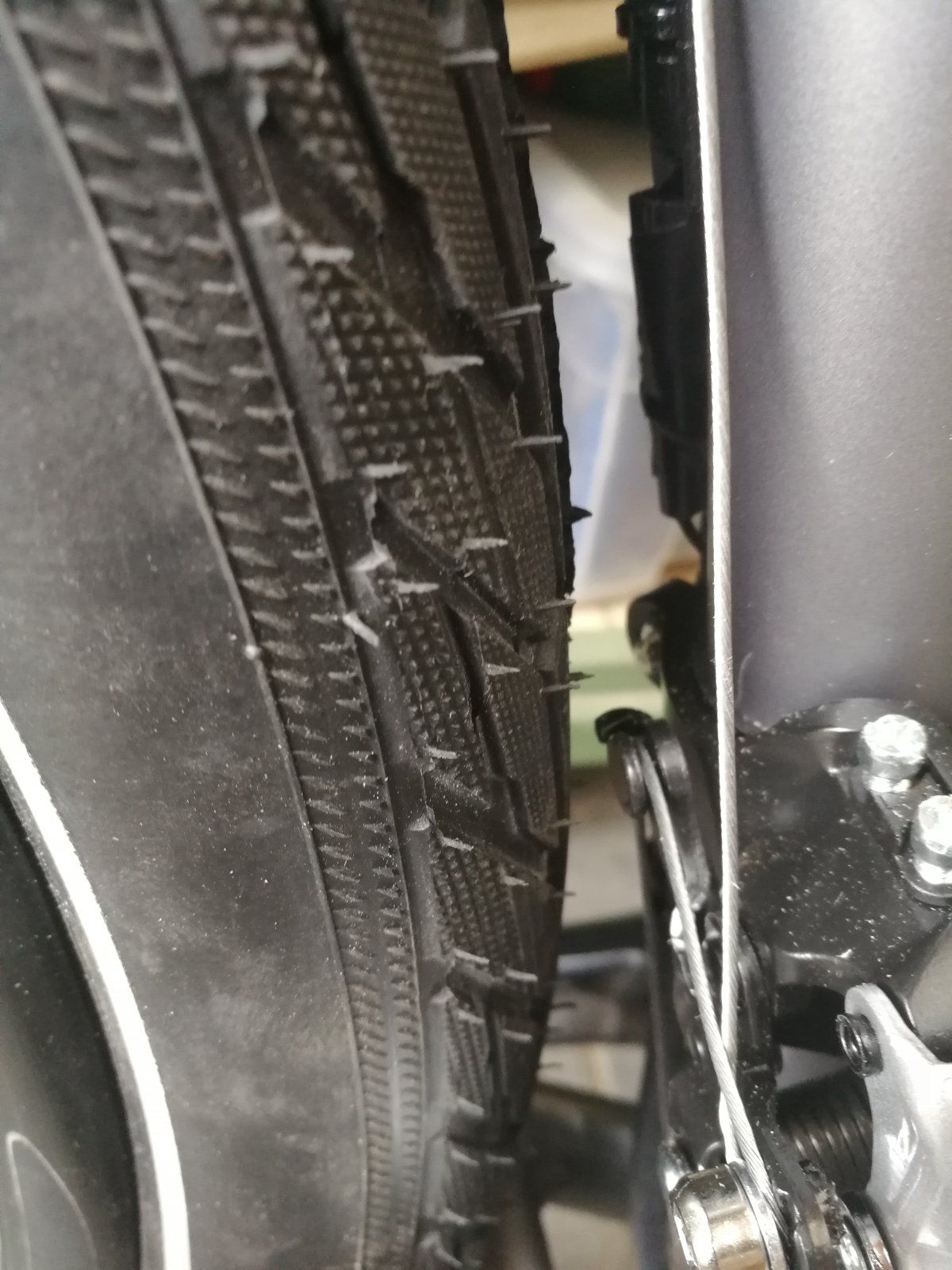

Ich habe aktuell "Schwalbe road cruiser plus active" in 2.15 probehalber verbaut. Mir war allerdings nicht bewusst, daß diese breiten Reifen auch extrem in der Höhe aufbauen. Satte 53mm im Radius, die originalen haben 20mm weniger. Dadurch bekomme ich Probleme mit Schutzblechen(und damit auch lichtleitung hinten) und Umwerfer!

War zu erwarten, was Schutzbleche betrifft. Die kann man tauschen. Und wo klemmt es am Umwerfer? Kettenführung schleift am Reifen, wenn auf dem kleinsten Blatt? Dann geht wohl nicht mehr als 47-50 mm, was auch vollkommen ausreichend sein sollte. Im Gegenteil, irgenwann kippt das Ganze, das Rad fährt sich träge und schwammig.
Die Seilführung ist im Weg(Platz zwischen sitzrohr und Reifen wird zu klein) , ich bekomme das Rad gar nicht eingesteckt. Habe soeben probehalber einen downswing Umwerfer angehalten, da sollten 3mm Luft sein. Schutzbleche tauschen? Was soll das nutzen? Habe ja keinen Platz zwischen Rahmen und Reifen für die 3mm schutzblechstärke!
Die originalen Reifen hatten im übrigen keine 42mm Breite. Eher 36 oder 38 waren es! Luftdruck waren etwa 3 bar.
Da fehlt mir jetzt gerade das Vorstellungsvermögen. Hast Du aktuell die Schutzbleche ab, um zu testen, was reifenmäßig geht?
Die vom Hersteller montierten Schutzbleche sind meist hinsichtlich der Breite auf die werksseitig montierten Reifen abgestimmt. Bitte nachmessen, ich würde vermuten, deren Breite liegt zwischen 45 und 48 mm. Als Faustregel setzt man Reifenbreite + 10 mm für die Breite der Schutzbleche an. (Daraus ergibt sich übrigens eine erste Abschätzung der maximalen Reifenbreite)
Die von Dir geplanten Reifen erfordern folglich Schutzbleche von 60-65 mm Breite.
Bei manchen Trekkingreifen von Conti ist es nicht selten, dass diese eine Nummer kleiner ausfallen als auf der Flanke angegeben.
Die Breite der Bleche ist 46mm,würde ja zu den serienreifen passen.
Ich habe die Schutzbleche ab, um zu testen, korrekt. Ich hänge mal ein Bild vom Abstand Umwerfer-Reifen an.
Das ist übrigens jetzt schon der alternative downswing Umwerfer. Mit dem Standard Umwerfer wäre das Rad nicht reingegangen.
Dazwischen ist normalerweise noch das Blech.
Also egal welche Breite das Blech hätte, dazwischen passen wird es nicht.
