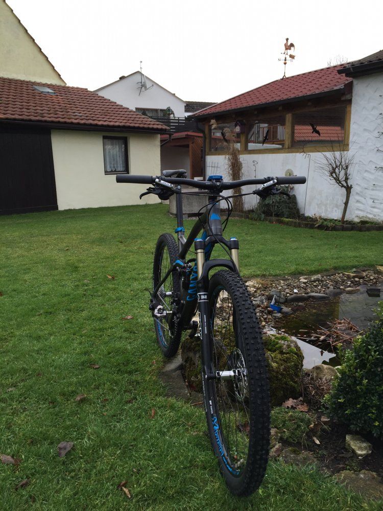

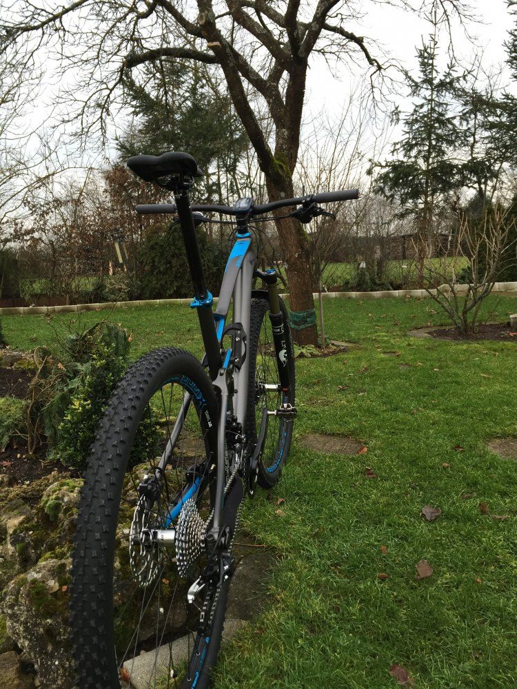

Für alle Kaufinteressen, Nerve al 29 8.9 2015 in Meteor Grey - Light in Größe L
