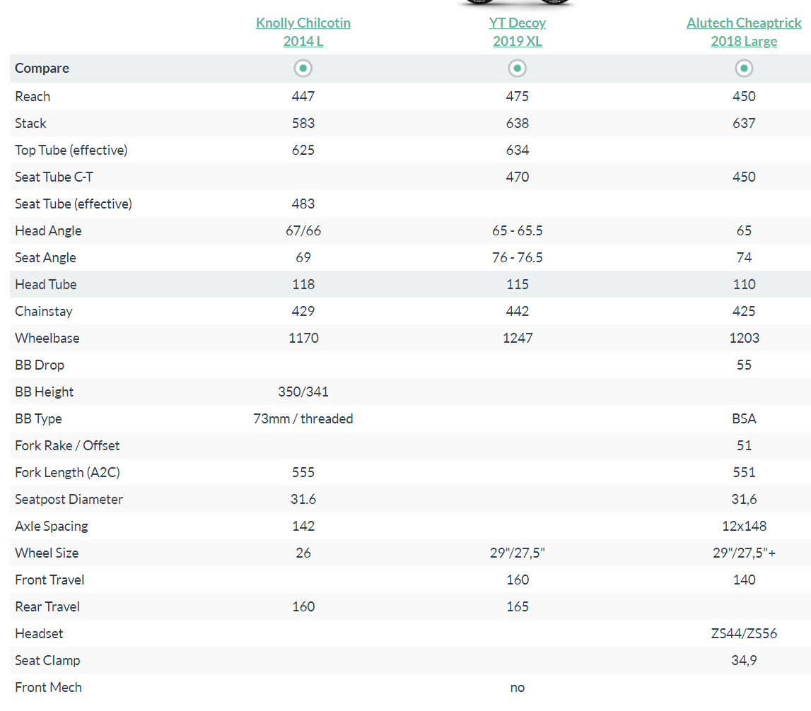

Hier der Geo-Vergleich (das Knolly ist durch die längere Gabel noch ein tick höher und vom Winkel her flacher an der Front)
Warum gefällt mir das Knolly nun im Vergleich zu den anderen Bikes nicht mehr?
Da ich mit dem eBike zur Arbeit fahre und sonst in der Heimat oft das Hardtail nutze, bin ich den Sommer über kaum das Knolly gefahren.
Als Vorbereitung zu meinem Finale Urlaub bin ich dann aber wieder zurück aufs Knolly und musste mich erstmal wieder 2 Tage lang an das Bike gewöhnen.
Es fühlte sich kürzer an, es war weniger stabil und laufruhig, in den Kurven ist es deutlich agiler, aber eben auch empfindlicher, darüber hinaus sitze/stehe ich beim Decoy und CT mehr "im Bike", einfach ein ganz anderes Fahrgefühl. Natürlich hatte ich auch mit dem Knolly nach 6 Tagen Vollgas in Finale super viel Spaß und ich fühlte mich wieder "zuhause", aber da ich bei drei Bikes tendenziell häufiger wechseln werde, bringt mir das nichts, wenn es jedes Mal so lange dauert.
Mir ist bewusst, dass es schwierig ist ein Hardtail und ein schweres, wuchtiges eBike mit einem Enduro zu vergleichen, dennoch gibt es inzwischen sicherlich Bikes, die besser dazu passen als mein Knolly.
