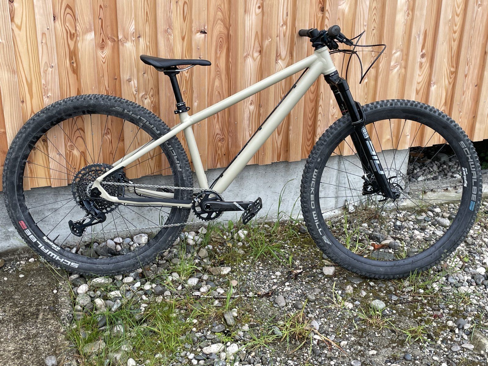

Habe meiner Tochter zusätzlich zum XC Bike ein Trail HT aufgebaut.
Fully wäre mir einfach zu schade. Die werden es halt doch mal in die Ecke und passen da nicht immer so auf. Gibt aber auch andere Kinder. Das wirst du selber wissen wie sorgfältig dein Sohn mit gewissen Dingen umgeht

Ich würde nach nem gebrauchten Trail-HT schauen...in gutem Zustand bekommst vergleichbare Bikes zum Trek Roscoe 8 für ~800,-€.
Wenn er 13 ist, dann wird das Bike knapp 2 Jahre von der Größe passen und steht dann wegen Leasing 1 Jahr im Keller, während ihr ein neues Bike kaufen müsst. Hab meinem Junior mit 13 auch ein Trail-HT in M gekauft, mit 13 knapp zu groß, mit 14 3/4 bereits rausgewachsen...25cm in 1,75 Jahren 😲

Meiner war knapp 160cm beim Ragley Big Al in M (empfohlen ab 170cm), 625mm OR, kürzerer Vorbau, schmälerer Lenker...draufgesetzt, passt, und los...er fand´s grad recht weil´s groß war.
Davor hatte er ein 27.5" in XS...da hat er schon mit 150cm gejammert dass es zu klein wird.
