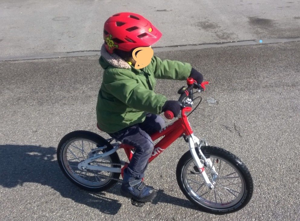

Mittlerweile sitzt mein nun gerade 4jähriger und immer noch nur einen Meter große Junge einwandfrei auf dem Woom3 (Bild unten) bei dem ich aber zumindest für den Anfang einen weniger hohen Lenker verbaut habe.
Also mit deinem flacheren Lenker sieht das Woom schon wieder richtig gut aus! Wir werden am Freitag mal zwei, drei Läden anfahren und schauen auf welchem Rad er wie sitzt.
Hi, wo hast Du denn diesen Lenker genau gekauft? Danke!
Habe den Lenker in China bestellt, gibt's bei Aliexpress über verschiedene Verkäufer z.B. hier:
https://de.aliexpress.com/item/Famo...00003759107.html?spm=a2g0s.9042311.0.0.exQxFd. Ich hatte damals 14€ bezahlt.
So ganz uneingeschränkt empfehlen kann ich den Lenker aber nicht, Höhe, Gewicht und auch Qualität (will hier keine Diskussion lostreten, vonwegen Carbon/Qualität/China/Sicherheit usw. für das Einsatzspektrum hab ich überhaupt keine Bedenken...) passen prima, aber bezüglich der Erogonmetrie hätte ich mir zumindest etwas Backsweep gewünscht, der Lenker ist hier kerzengerade.
