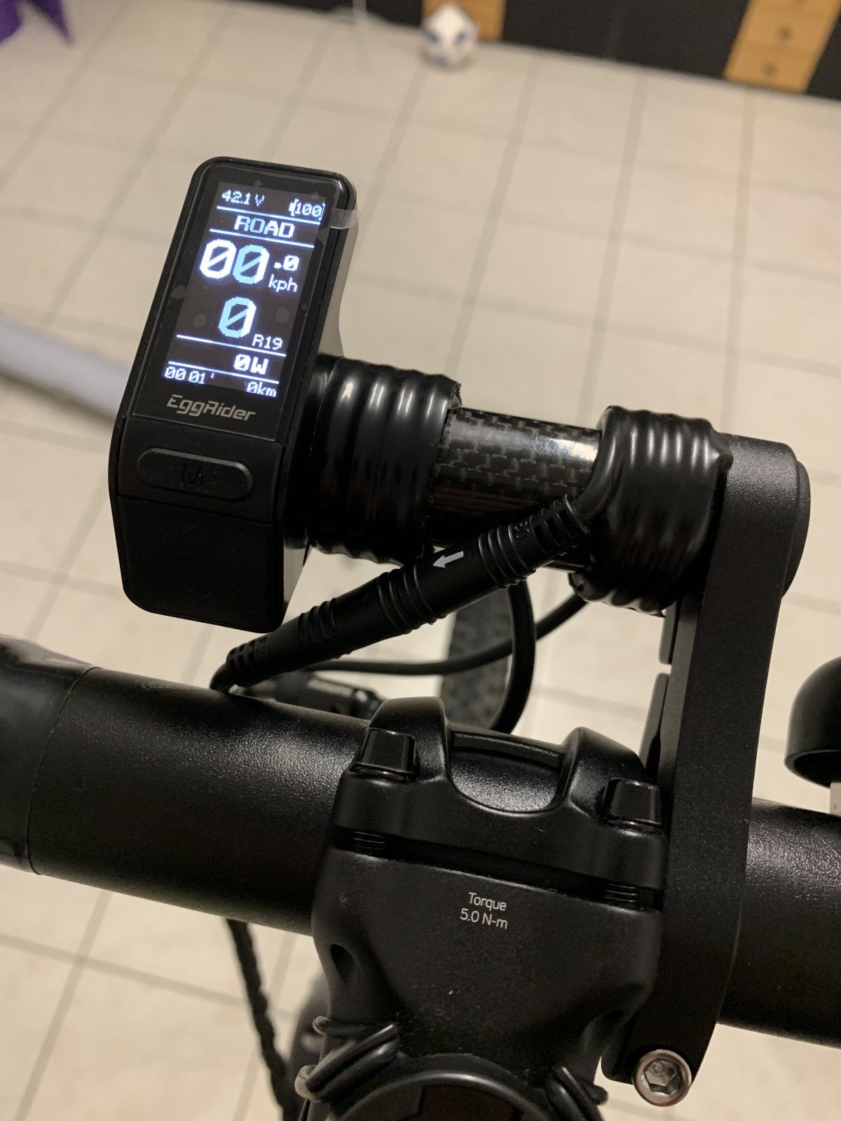

Im Auslieferungszustand sind die Motoren aber für sportliches Fahren nicht geeignet. Eher so für Rentner zum Einkaufen. Vorteil der Motoren ist, sie sind völlig frei programmierbar. Die Programmierung erfolgt entweder am PC per Kabel oder neuerdings gibt es auch das Eggrider Display, das per Bluetooth und App programmierbar ist.
https://eggrider.com/
Hier mal ein paar Videos:
Bei Fragen einfach melden, ist keine Raketenwissenschaft, gibt aber ein paar Dinge zu beachte.
