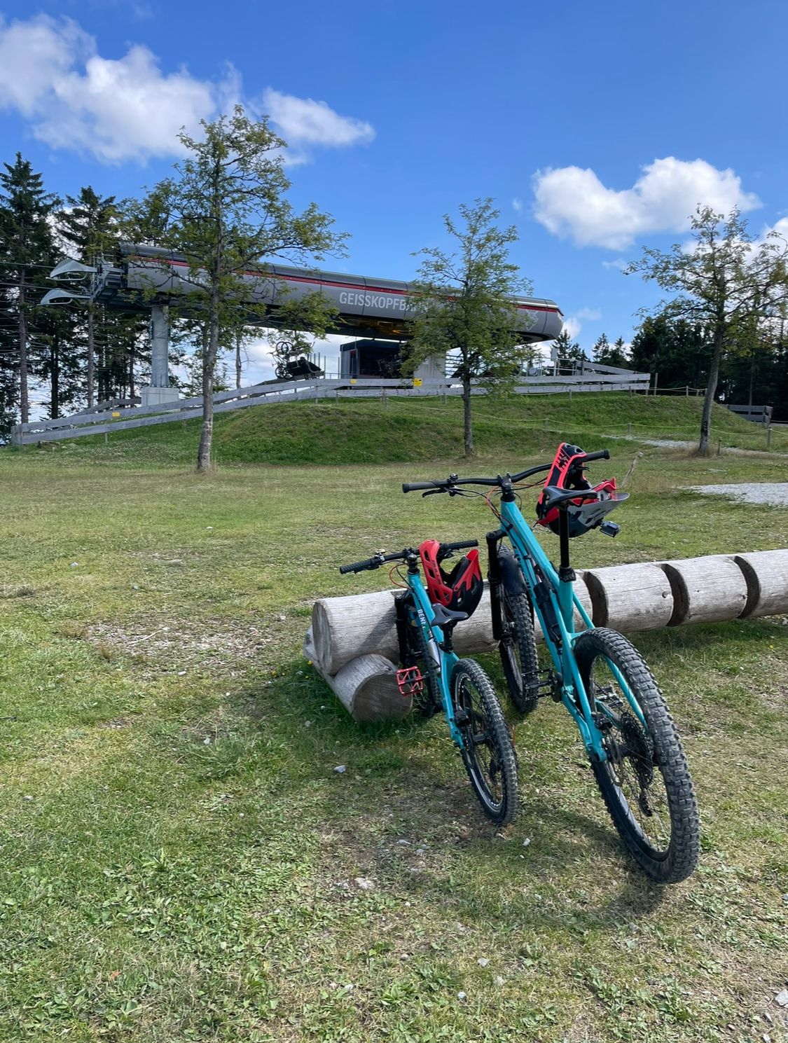

Das Mx20 Canti gibts gebraucht oft für 100€.
  • 65€ für Kania Starr-Gabel
  • 90€ für Aliexpress Disc LRS
  • 40€ für Shimano MT200
Macht 300€
(In meinem Fall kamen noch ein kurzes Saint Schaltwerk, Leichte Reifen und eine 1100g Federgabel dran, die inzwischen aber wieder ausgebaut ist)
