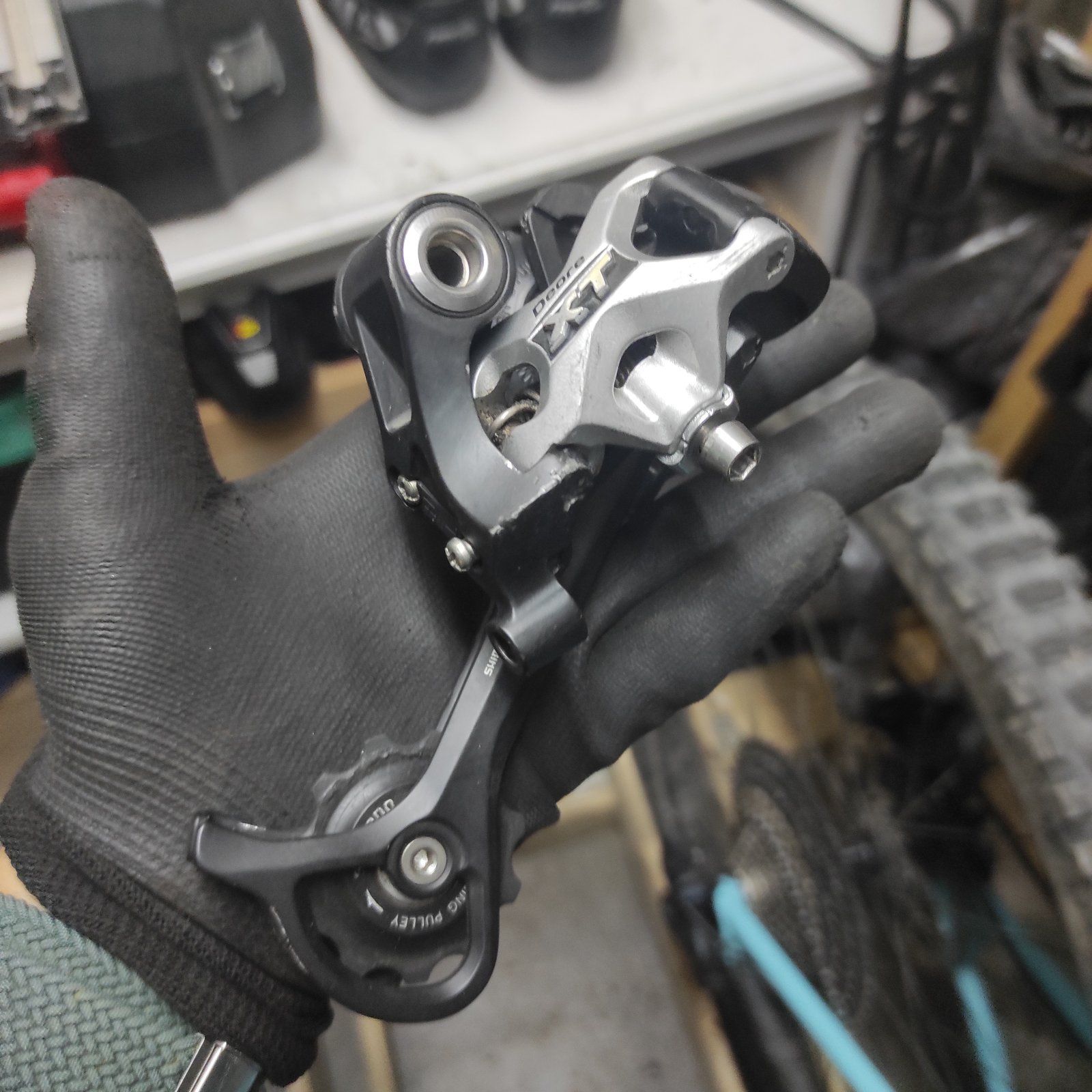

Kann man die Schaltröllchen noch verwenden? Das untere sieht ziemlich stumpf aus. Das ist möglicherweise auch der Grund, weshalb die Kette davon runter springt.
Bei diesen Röllchen kenne ich eigentlich nur den Effekt, dass diese Erhöhungen spitzer werden.
Warum ist das bei mir jetzt so?
Auf dem Bild sieht man auch das defekte Teil. Das Metallteil ist unten weggebrochen.
Ist das gut, oder schlecht?
Langer Käfig => es ist kompatibel mit 3x9.
Es ist kein Shadow, baut seitlich etwas weiter nach aussen, es ist nicht feststehend wie Shadow - man kann es an der Befestigung verdrehen, klappert also mehr bzw kann von unten an die Strebe schlagen.
Wie halt die klassischen Shimanos bevor es Shadow gab.
Aber es schaltet sehr viel weicher/schöner, als das Shadow mit der knackigen Feder.
Ich mag das.
Bei 3x9 muss man die Kettenstrebe sowieso einpacken.
🫣 total verfotzt...
Und die Kette hat auch Zwölfundzwanzig Prozent Längung. Der Antrieb ist voll durch.

Zum Zustand des Käfigs:
Das ist eine Mischung aus Kratzern, Berliner Straßendreck und Staub von französischen Trails gepaart mit Wachsresten.
Mit dem Ersatzteil wir der Käfig wie neu aussehen. Also zumindest die eine Seite...
